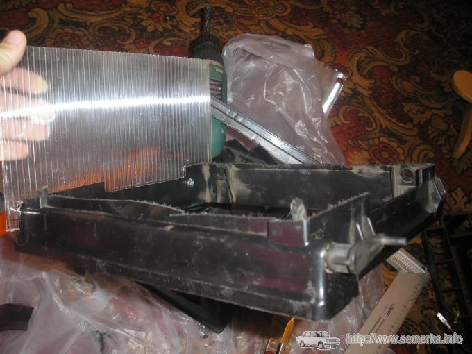

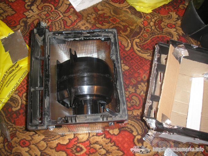

Для начала снимаем нижнюю и среднюю часть печки и несем домой. Моем. Потом берем ножовку и обрезаем от нижней части весь низ оставляя только чуть пластика сверху и ушки крепления.

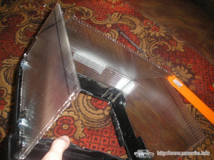

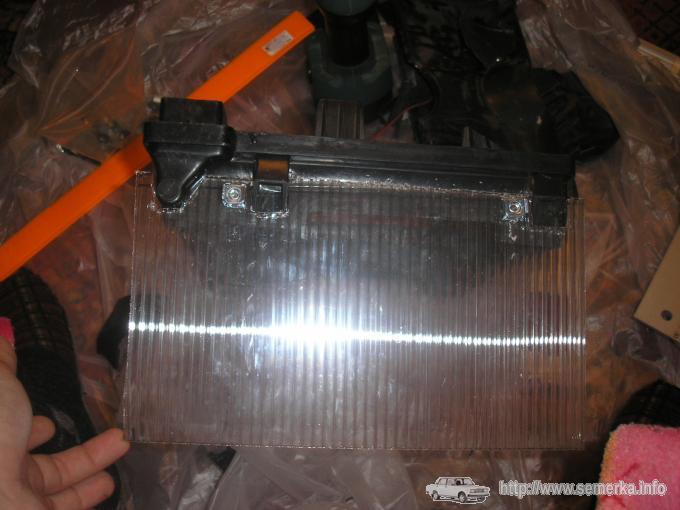

Далее берем плексиглас (или другой материал) и вырезаем из него боковую стенку. По просьбам наших форумчан я выкладываю размеры этой самой стенки НО НАСТОЯТЕЛЬНО рекомендую вам не пользоваться этими размерами а подгонять все по месту так как это делал я т.к. у всех разный материал и соответсвенно размеры будут чуть другие.

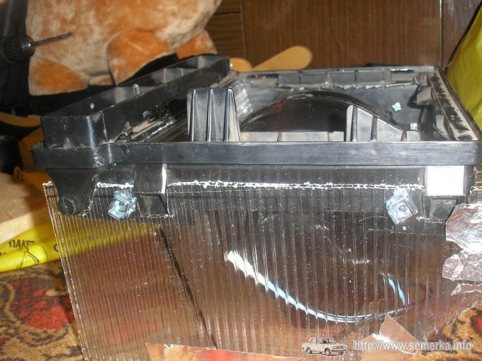

Так вот, отрезаем кусок плексигласа и прикручиваем его к боковой стенке.

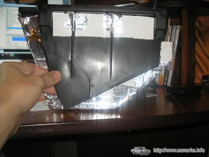

Так же поступаем и со второй стенкой. Далее берем среднюю часть печки и вырезаем накорню диффузор который в ней находится.

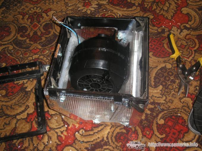

Обратите внимание на то, что по бокам находятся две выпуклости которые я не обрезал. Это упоры для радиатора - и их обрезать ни в коем случае не надо. Далее ставим среднюю часть на нижнюю и примеряем улитку улитка должна быть как можно выше но не вылезать за пределы упоров радиатора, помечаем где у нас должно быть дно. дальше вырезаем и ставим дно. При этом надо учитывать что самое узкое место у нас задняя часть печки поэтому ее стараемся сделатькак можно меньше.
И сразу же делаем перегородку полости всасывания улитки вот так.
Сопло улитки надо разместить ровно по центру чтобы обдув был равномерным. Далее всю конструкцию (пока без передней стенки) хорошенько промазываем герметиком.

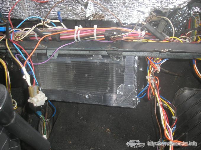

и только после этого ставим переднюю стенку. ну и идем примеряем в машину.

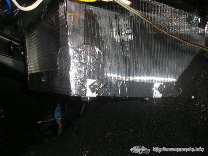

Если все хорошо и все подошло. А оно собственно должно подойти у меня шумоизоляции только 20мм ито все влезло без проблем то забираем печку домой сняв заодно боковые воздуходувы(со стороны водителя у меня воздуходув никак не хотел сниматься я просто распили его на две части) и готовимся к финишной прямой. (В ходе подготовки этой переделки я эксперементировал на запасном корпусе печки с картоном. На следующем фото можно увидеть насколько новый корпус печки отличается от штатного варианта по размерам)

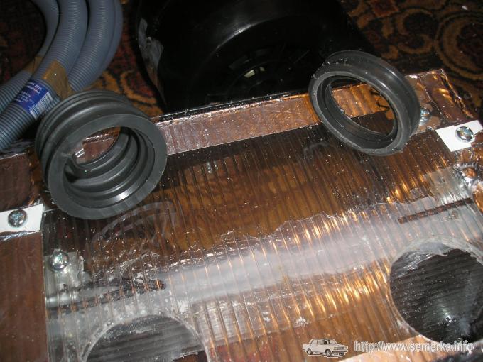

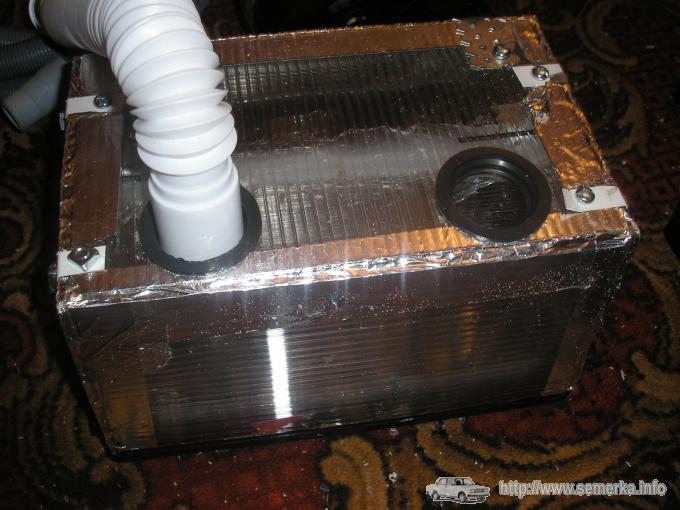

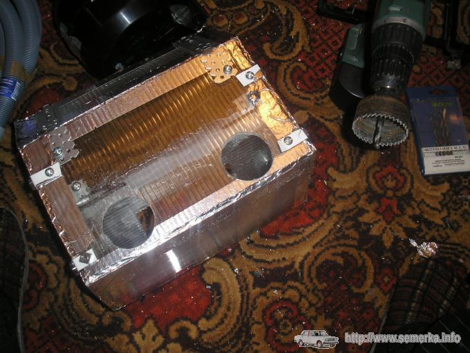

Далее берем сантихнические манжеты и шланги под них, сверлим отверствия в корпусе, ставим манжеты и в манжеты уже вставляем шланги.
в нижние манжеты шланги можно и не ставить но тогда как и со штатной печкой у вас будет потеть правая нога. шланги нужны чтобы направить поток воздуха мимо ноги. Да кстати реально у меня ти отверстия в нижней части третье по середине шланг на обогрев задних пассажиров. Такие же манжеты ставим и по бокам для боковых воздуховодов. На фото присутствуе еще и серая гофра потоньше у меня она стоит для обдува ног задних пассажиров.

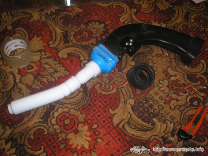

Вот такой вот получился шрабикус. Далее берем штатные боковые воздуходувы и отпиливаем от них половину. Надеваем на них большую манжету а уже в манжету вставляем шланг. Для того чтобы мандета лучше держалась на воздуходуве я дополнительно прихватил ее саморезами. И для герметичности промазиваем все швы герметиком и надежно перематываем изолентой.

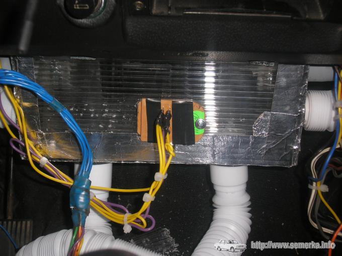

Ну а дальше врезаем в переднюю стенку резистор печки от 08 и ставим печку в машину. Попутно ставим ручку переключатель печки от 08 т.к. штатный не выдержит мощьности улитки 08
Итог. из всех сопел дует сильно и равномерно. поток воздуха даже на первой скорости печки(тепреь их три) больше чем в штатном варианте на второй. Что такое запотевшие стекла я теперь вообще не знаю. Все стекла читсые. даже заднее стекло мой четверки не запотевает( обогрев стекла включаю только с утра чтобы отморозить то что намерзло заночь. Шума на первой скорости практически нет если машина хотябы едет даже без музыки то печку уже не слышно. На второй скорости шума меньше чем на 1 скорости в штатной печке. соответственно и 3 ксорость тише шатаной второй. Реально эксплуатация показала что в основном печка работает на 1 скорости. - Вторую включаю только после длительной стоянки чтобы побыстрее прогреть салон. Третей скоростью вообще не пользуюсь т.к. на третей скорости в машине просто ураган. Греет печка очень хорошо в машине ташкент. Более поднобно от возникновения самой идее до ее воплощения со всеми промежуточными фазами можно прочитать на форуме http://www.semerka.info/forum/viewtopic.php?t=2581&postdays=0&postorder=asc&start=0 тут же можно и задать вопрос если что не понятно. Все расскажу и обьясню Mr.Ice для www.semerka.info
