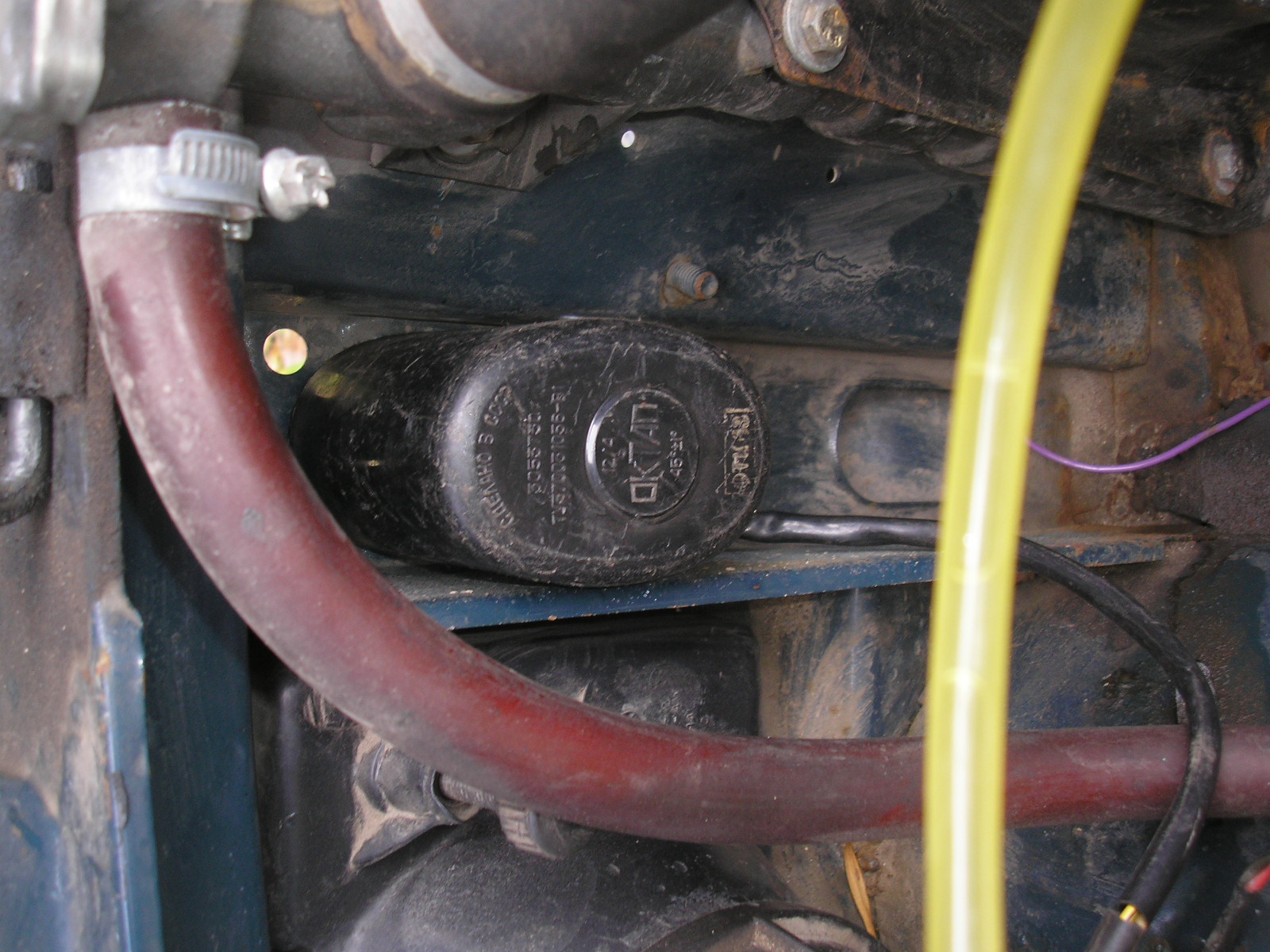

Итак снимаем решетку радиатора. И устанавливаем электродвигатели в их родные пазы.
Со стороны решетки радиатора прикручиваем их гайкой на 14
Основная причина поломок электродвигателей фароочистителя это закисание вала. Поэтому снимаем с вала резиновый колпачек(видно на фото выше) и набиваем под него смазки литол 24 и одеваем колпачек обратно. Прикручиваем на вал поводки дворников с щетками.
Протягиваем шланги омывателя и одеваем решетку радиатора обратно.
Трубки стеклоомывателя через тройник и электроклапан от восьмерки подключаем к насосу омывателя. Питание электроклапана подключаем параллельно насосу омывателя( обратите внимание хоть у клапана на корпусе нет обозначения полярности но нормально он работает только при ее соблюдении. На конкретно моем образце минус был со стороны маркировки. Так же у электроклапана нет какого либо крепления и на первое время я примотал его скотчем к патрубку расширительного бочка.

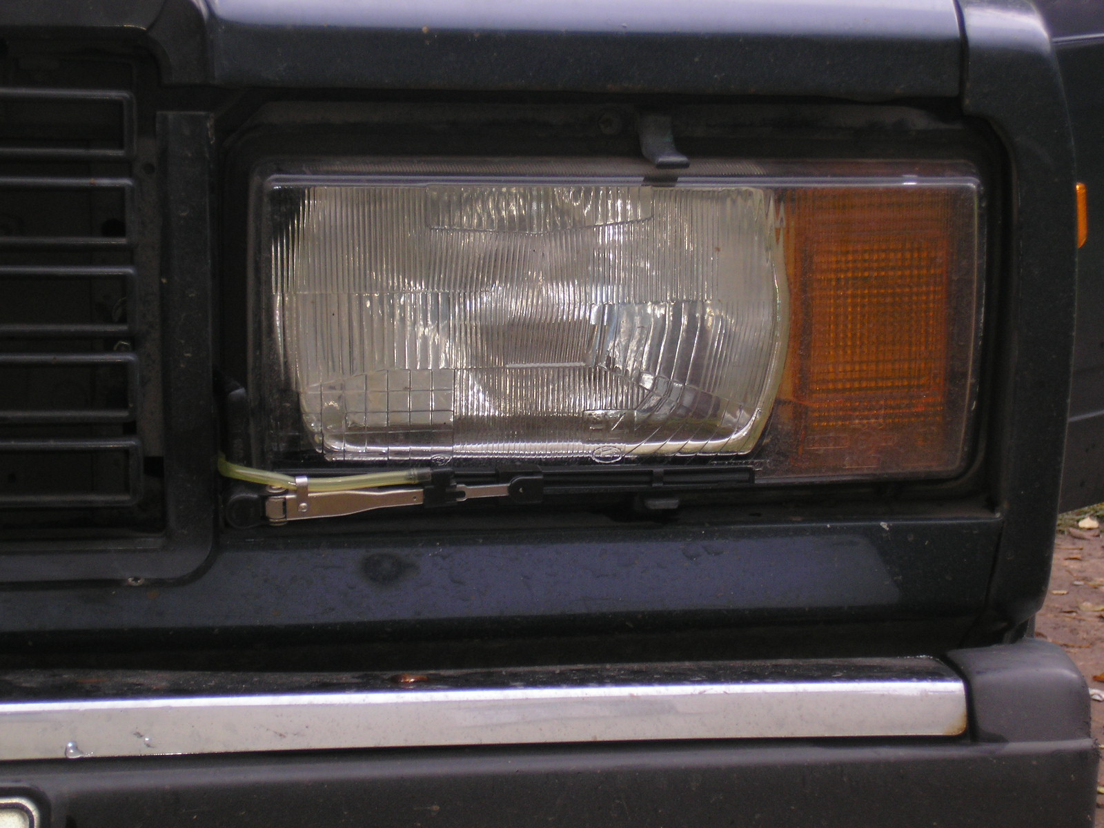

Ну и на последок эксперимент зачем мне все это было нужно. Пачкаем фару грязью
на 2-3 сек включаем фароочиститель.(фароочиститель включается только при условии что включен ближний или дальний свет. Включается одновменно со стеклоомывателем лобового стекла(тоесть когда брызгаете на лобовое воду) и во время работы омыватель фар работает одновременно с очистителем)
Смотрим на результат
Ну вобщем то результат на лицо больше и добавить нечего. Останавливатья и протирать фары тряпкой мне больше никогда не придется. Так же замечу что щеточный фароочиститель намного эффективней современых омывателей высокого давления, да еще и намного экономичней(насос высокого давления расходует 150 мл жидкости в секунду). Ну и если кому пригодится ссылка на статью о ремонте двигателя фароочистителя. http://tuning-remont.narod.ru/remont/el_005.html Обсуждаем статью на форуме http://www.semerka.info/forum/viewtopic.php?t=2123
