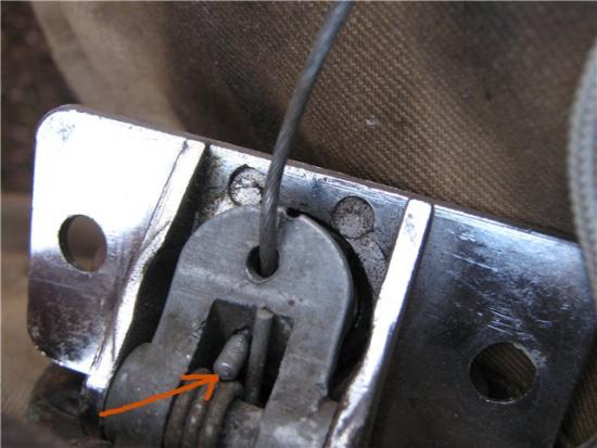

у обычного дверного сил не хватает.. 2. гибкий тросик, я использовал мотоциклетный. 3. руки, дрель, ножовка, провода и кнопка. Итак разбираем замок, делаем в нем отверстие и получаем вот такую конструкцию:
стрелкой показан хвостик троса Для того, чтобы замок работал и штатно необходимо, что бы тросик лежал за подлицо с поверхностью, для этого делаем пропил в замке (показан пунктиром)

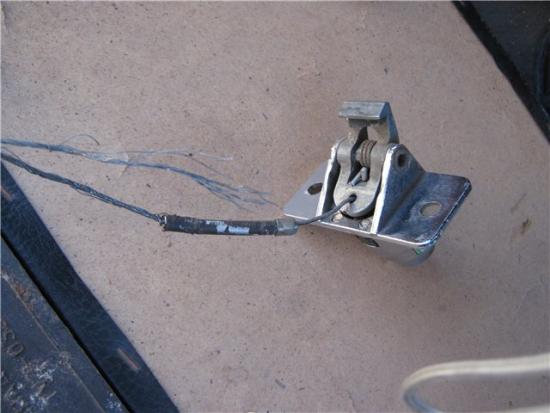

собственно, с замком все, на тросу оставляем кусочен оплетки, чтобы он не перетирался о металл,

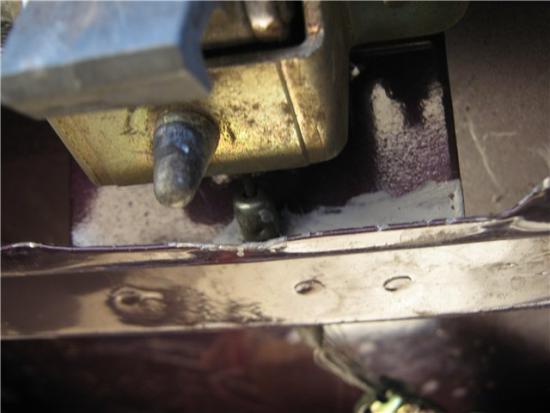

сверлим отверстие в двери
и вставляем замок на место
