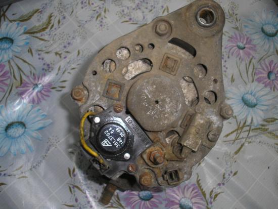

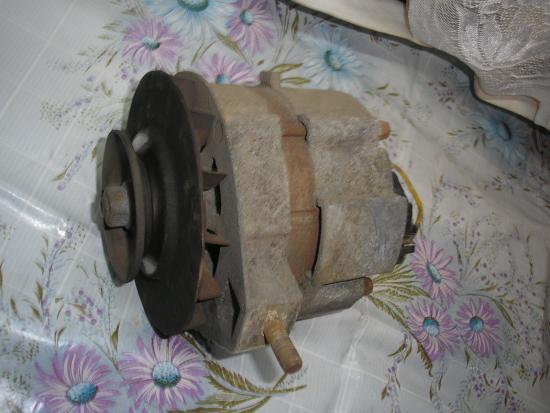

Итак сам генератор
Почистим генератор щеточкой от грязи. И откручиваем гайку шкива. Кладем генератор чтоб шкив уперся в пол, надеваем на гайку ключ на 19 и придерживая одной рукой шкив от проворачивая, наносим по ключу сильные и резкие удары молотком. Шкив конечно будет проворачиваться но и гайка в конечном итоге начнет откручиваться, я стучал так минуты 2-3

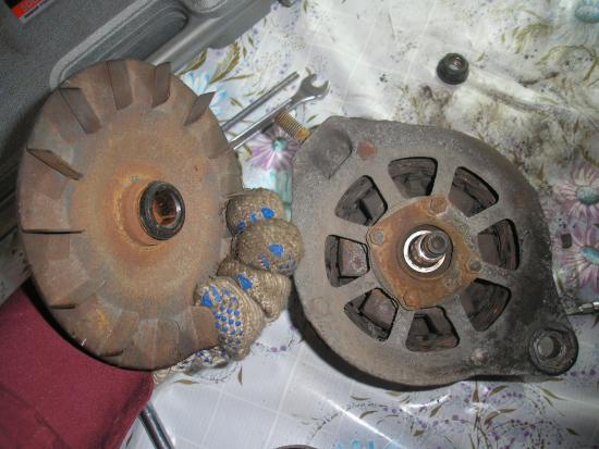

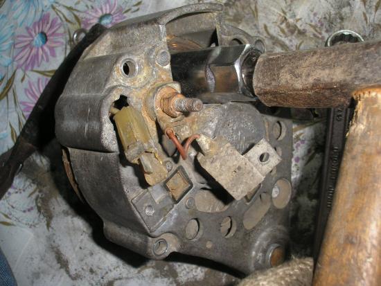

далее к сожалению несколько фоток потерялись :( но на словах объясню. на фото выше на валу видно шпонку которая удерживает шкив от проворачивания. Так вот с помощью зубила надо выбить эту шпонку. Ставим генератор валом в верх. С верху в низ ставим на шпонку зубило и несильными ударами молотка выбиваем ее. Выбив ее снимаем переднюю крышку генератора. Если идти будет туго поднимаем генератор на весу легонько бьем по балу молотком. Крышка снимется легко. Далее снимаем с генератора реле регулятор. И в через отверстие под реле через выколотку выбиваем ротор.

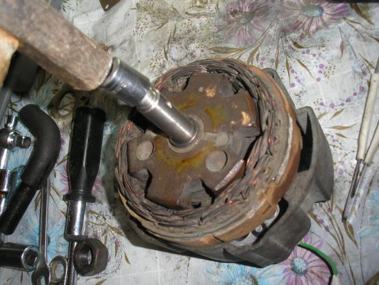

Наносим несколько сильных ударов, проворачиваем ротор, наносим еще несколько ударов и так по кругу пока не выбьем.

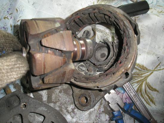

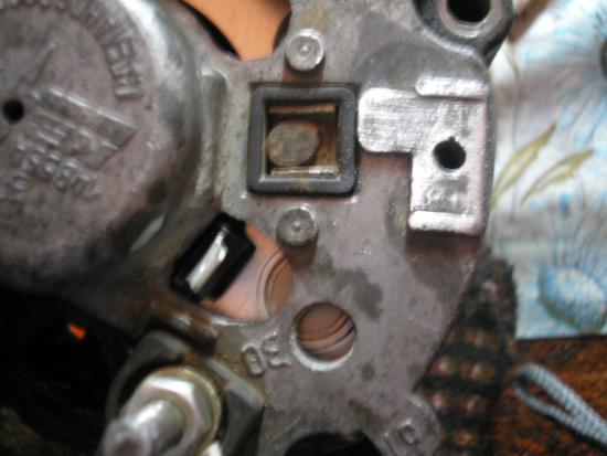

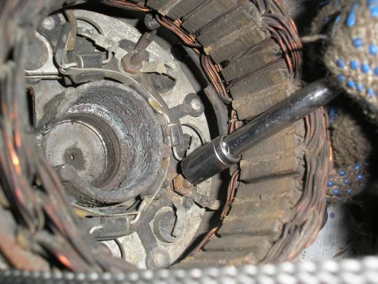

Далее головкой на 8 откручиваем три гайки крепления статора и диодного моста. Тут обратите внимание если болты начнут проворачиваться надо придержать их пассатижами с другой стороны крышки.
И снимаем статор. Мне чтобы его снять пришлось немного полить стыки WD-40 и легкими ударами молотка аккуратно выбить его. После снятия статора вынимаем диодный мост, открутив конденсатор, если вы этого еще не сделали. Далее надо выпресовать задний подшипник ротора, лучше делать это универсальным съемником но я выпресовывал съемником рулевых тяг.

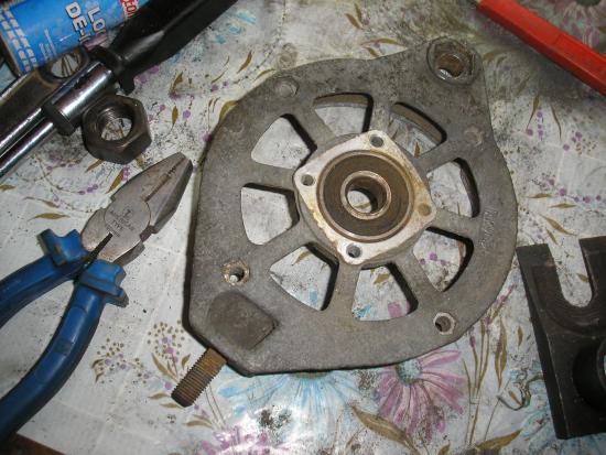

Далее берем переднюю крышку и откручиваем стягивающие пластины. Болты там законтрены и гайки могут повредится при откручивании (для этого мы и брали 4 гайки на 8), но у меня они остались целыми. При откручивании опять таки болты выпадают из пазов и начинают прокручиваться, поэтому придерживаем их с другой стороны. Снимаем пластины и через оправку выпресовываем подшипник

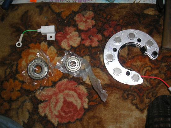

Ну вот генератор полностью разобран, чистим все щеткой по металлу, так же мне при чистке кое-где понабился нож и шкурка, просто ими удобней соскоблить большие отложения грязи. Новые запчасти. Конденсатор, два подшипника и диодный мост, у вас тут может быть в добавок реле регулятор но у меня оно итак новое было.

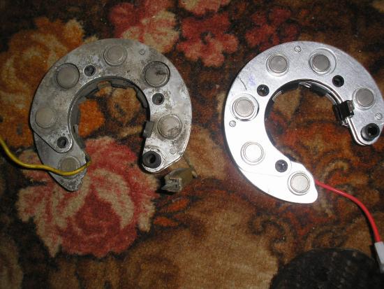

Кстати обратите внимание с 1996г изменено место вывода контакта 61. У меня старый диодный мост был старого образца. Разница видно на фото, на старом контакт на проводе а на новом вшит в диодный мост.
Подшипники запрессовываем обратно через оправку, тут есть один очень важный момент - запрессовывая задний подшипник на ротор оправку надо ставить только на внутреннее кольцо подшипника, а запрессовывая передний только на внешнюю. иначе вы можете просто повредить подшипник при запрессовке. Собираем генератор в обратной последовательности. Если у вас был диодный мост старого образца то вывод 61 будет плохо проходить в отверстие в задней крышке, мне пришлось доработать отверстие напильником
