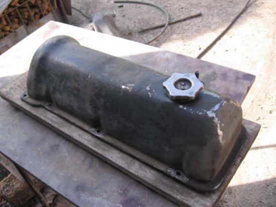

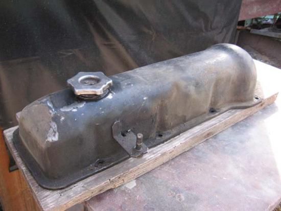

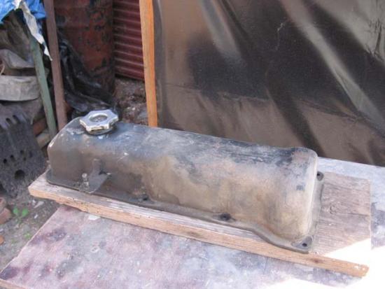

Ниже я привожу три фото того что мы имеем изначально, что бы вы поверили что я не шутил, когда говорил про чувства, которые у меня вызывал вид этой крышки:

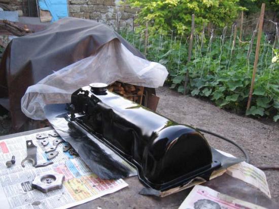

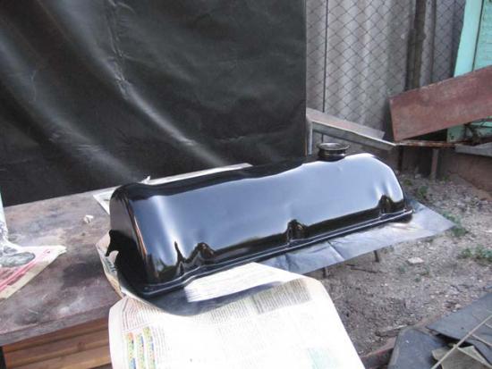

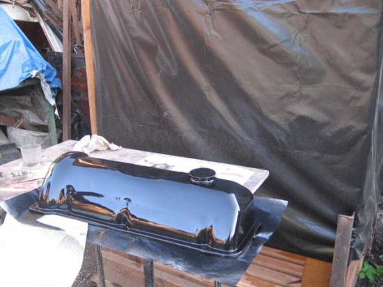

Итак я думаю вы убедились что на эту клапанную крышку без слез смотреть невозможно :) Задача - отчистить до металла всю наружную поверхность крышки, затем обезжирить и покрасить. Внутреннюю поверхность трогать нет никакой нужды. Ее я бы посоветовал сразу изолировать от проникновения грязи, пыли и краски, я просто обезжирил края крышки которые прилекают к головке блока и скотчем с газетой закрыл доступь внутрь, то же самое проделал с горловиной. Очищать конечно в разы быстрее и удобнее специальной насадкой на дрель, но у меня ее тогда не было, так что пришлось брать наждак "в зубы" и вперед. Когда поверхность приняла металлический образ и вся ржавчина и неровности были устранены, я обезжирил все это дело растворителем 647 и "задул" из балончика в 3 слоя, на мой взгляд достаточно. Перерыв между слоями делал не более 5 минут. Итак на выходе получаем такой вот продукт:
В общем чувствуется разница до и после? Для меня да :) И цена вопроса всего 3 у.е. Вобщем така вот эпопея с клапанной крышкой. Может и сподвигнет народ не выкинуть очередную деталь а просто восстановить за копеечную цену :) Удачи! P.S. Краска подойдет самая обыкновенная в баллончиках, температура там невысока, у меня уже год держится и не облупливается, все норм, так что дерзайте. Цвет выбрать можно по вкусу, не обязательно черный ;)
