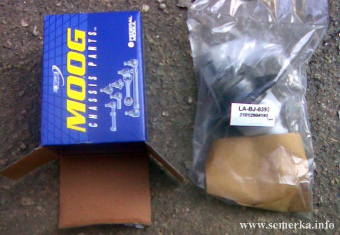

4. Новые шаровые:

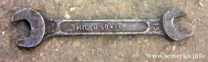

5. И конечно же инструмент!

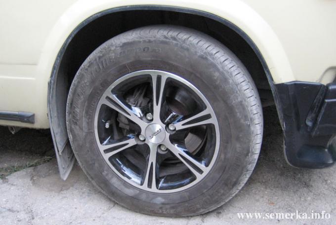

Для начала снимаем колесо, думаю нет необходимости расписывать весь процесс, балоневый ключик в зубы, домкратик и вперед и с песней. Рекомендую всегда при проведении работ такого роде не полагаться на надежность ручника и передачи а положить чего нить под колеса дабы машинка не уехала... Итак, сняли:
Для удобства проведения работ я бы советовал вывернуть колеса (при работе с правым колесом руль до упора вправо, ну а с левым - влево), хотя это не обязательно. Затем я подстраховываюсь и под машину ставлю страховочного "козла" и дабы разгрузить ходовую я под нижний рычаг поставил брусок и опустил домкратом машину на него.

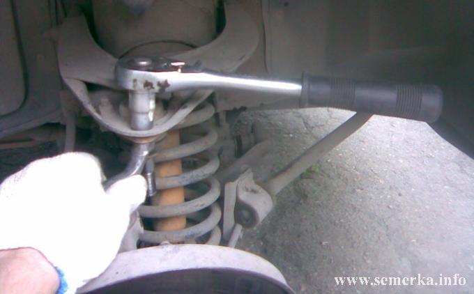

Затем берем ключик рожковый на 22 и приступаем к процессу откручивания гаек, которые держат пальцы наших шаровых опор. Как видно на фото ниже, я подогнал высоту домкрата так, чтобы ключ проходил между витками пружины, так гораздо удобнее и быстрее ;)
Затем, когда гайка откручена остается "выбить" палец. Берем молоток, но бъем не по самому пальцу (это бесполезно) а вот по этой области, которая выделена красным на фото ниже, и палец шаровой после нескольких хороших ударов (бъем не стесняясь, с пристрастием) выйдет на волю ;)

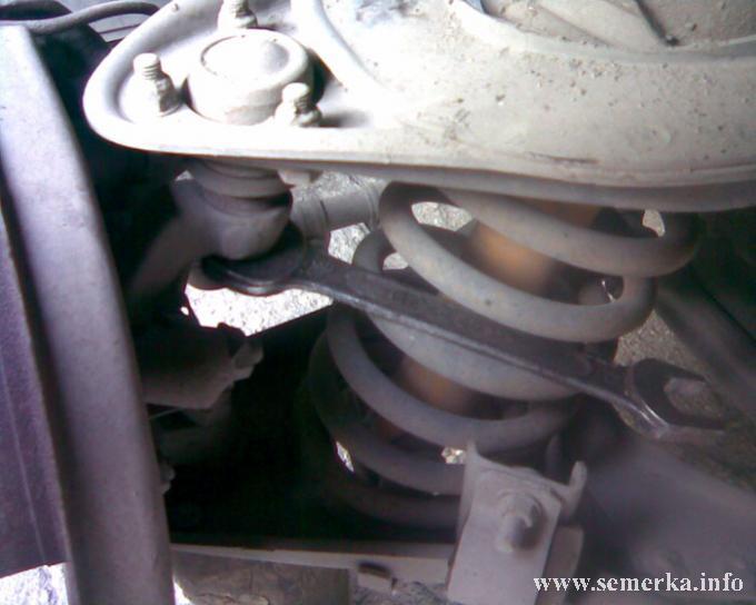

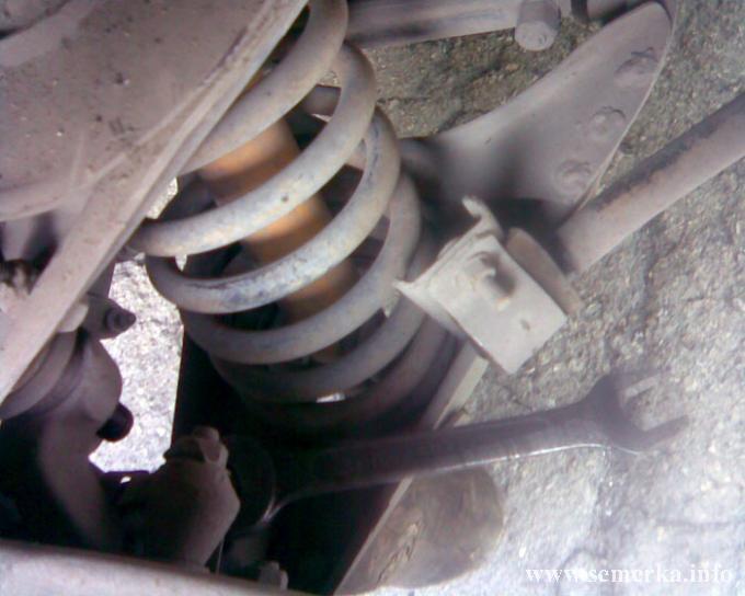

Затем откручиваем нижнюю шаровую, точнее гайку которая держит палец.
Тут есть нюанс, на фото ниже красным обведено место, где гайка еще не выкрученная застопорится, попросту упрется. Ничего страшного, начинаем "выбивать" нижнюю шаровую ударами молотка в область обведенную синим на фото ниже а когда палец выйдет на волю, то просто дооткручиваем гайку, обычно уже руками ;)
