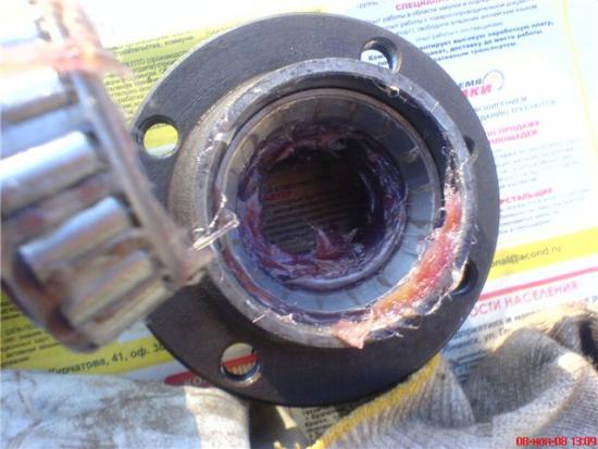

Вот все что достали, то что вверху на выброс что внизу отмываем оттираем, и выбиваем старые обоймы и сальник из ступицы (я выбивал старой стамеской, специально для этого держу такую, если есть у кого съемники лучше использовать их).
выбить сайлент ступицы

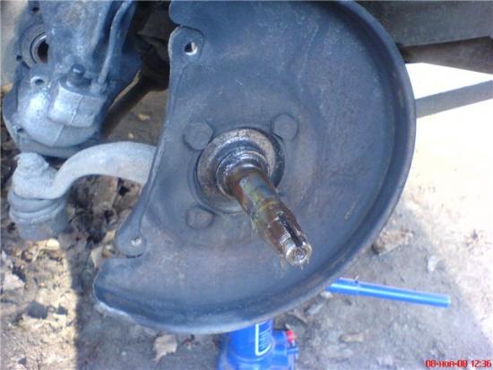

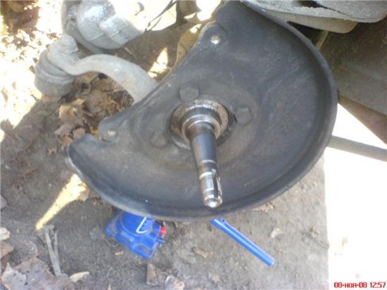

Не забываем оттереть от старой смазки ось ступицы.

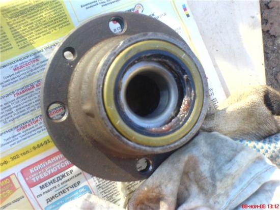

Набиваем внутренне пространство смазкой (я использовал Литол-24), вставляем распорное кольцо, запрессовываем сальник, не забыв перед установкой смазать рабочую кромку, и ставим все это хозяйство на место.

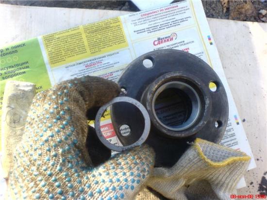

Вот что было куплено плюс еще две гайки для ступицы, левая и правая, сальники мастер-спорт. В подшипниках я разочаровался если честно. Обычно я покупал словацкие, а сейчас не нашел. Они лучше. На одной фотке выше их видно.

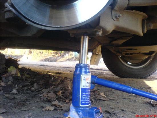

Помогал мне вот такой домкратик
