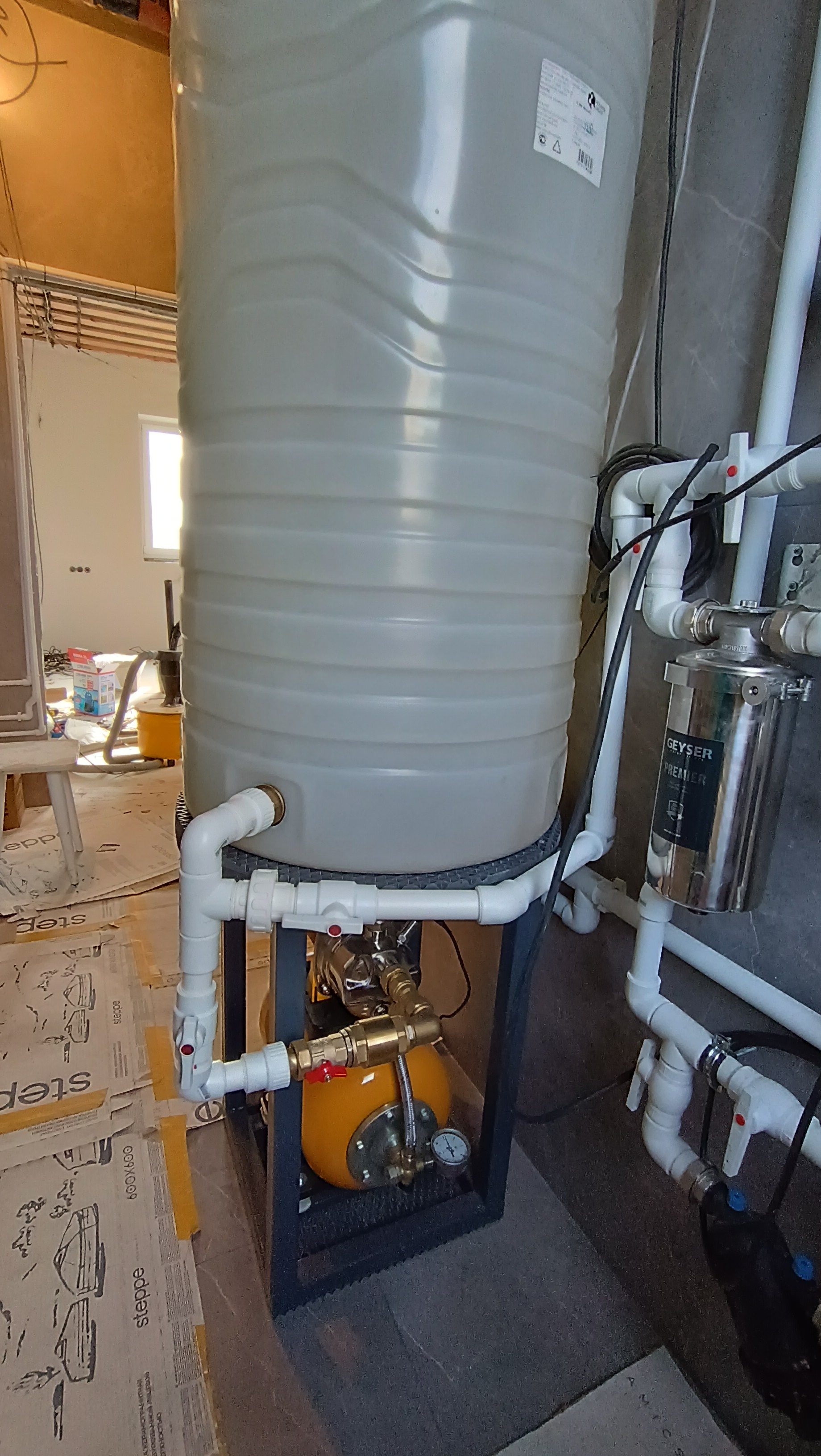

Котельная.
Вчера вечером установил тепловент в гараж. Осталось электрикой и гибкой подводкой обвязать. Сегодня пошёл снег. Ворота к выходным ставим.
