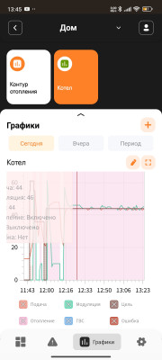

А, кстати, для удаленки всё-таки выбрал myheat. В комплекте сразу и датчик комнатной температуры, и блок питания, и встроенный протокол цифровой шины.

Удаленка работает. Привязана и к вафле, и по симке пока что работает.

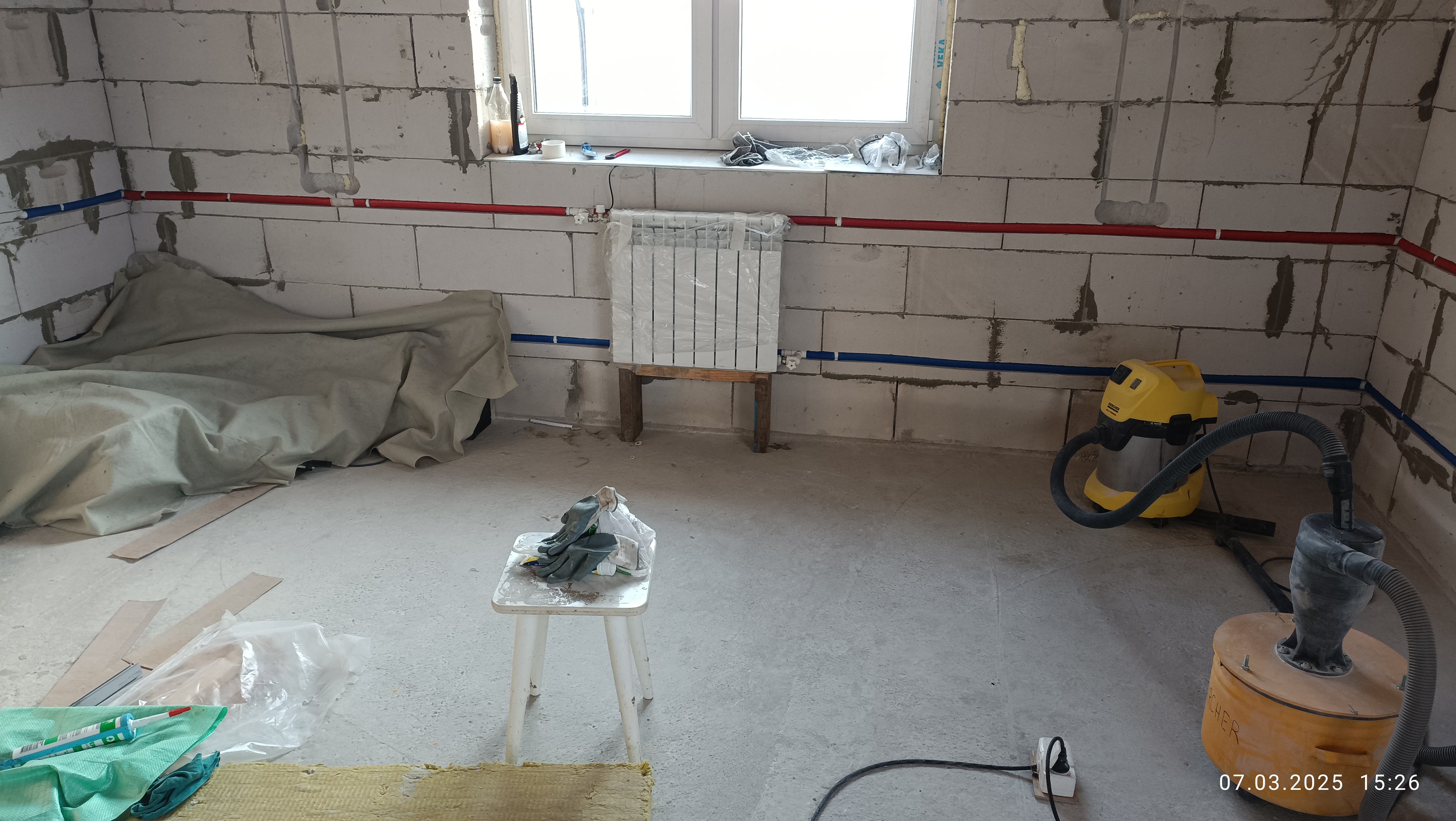

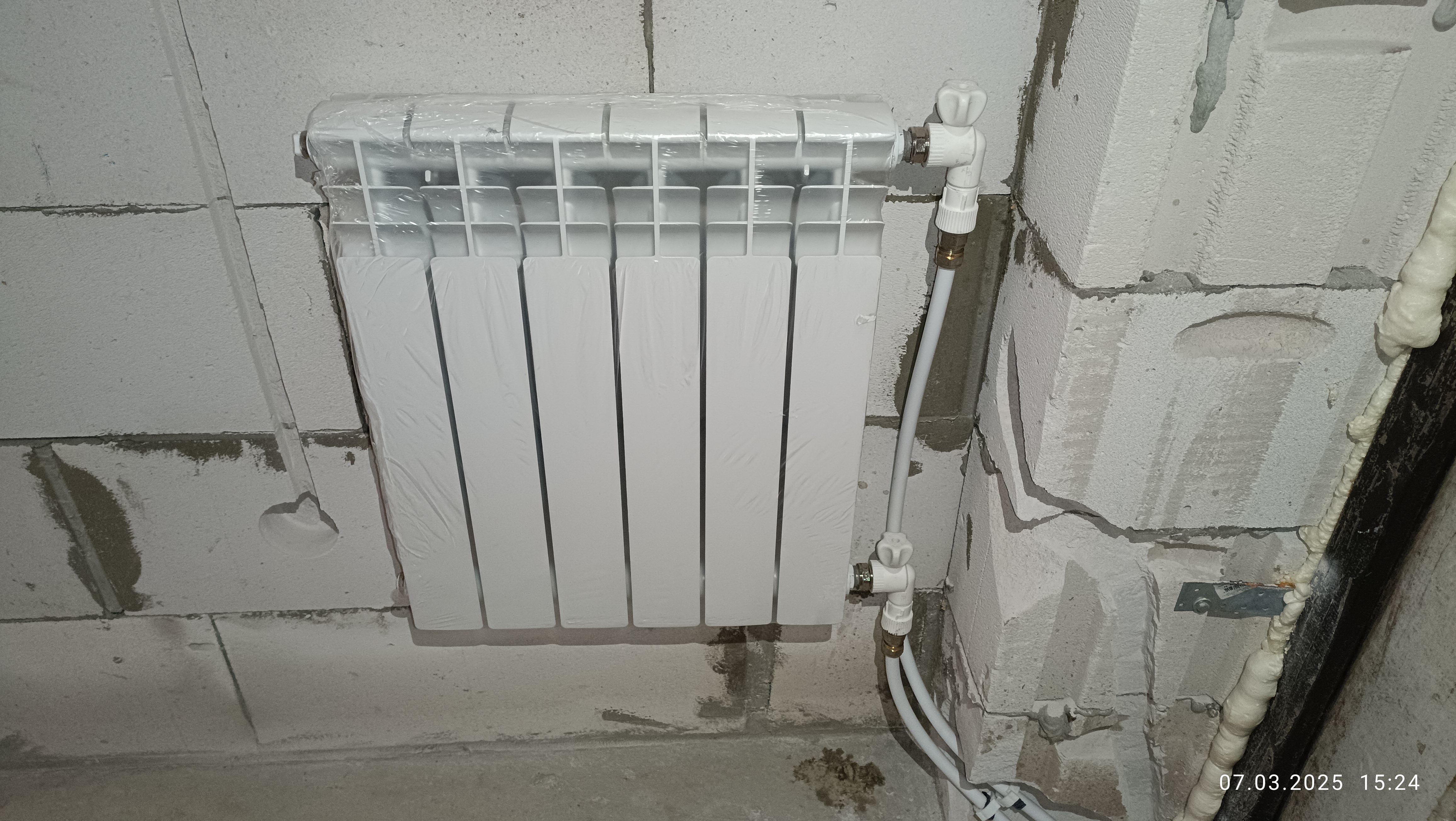

Непрочитанное сообщение Medved@790 » Пт мар 07, 2025 16:29:08

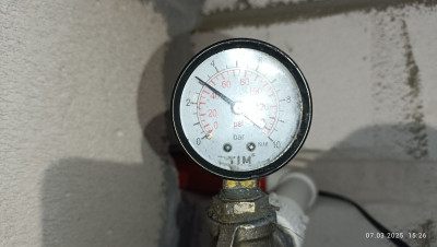

Сварили отопление на оба плеча, но в котельную вывели одно под опрессовку по причине плотной компоновки; ротаметры повредить не хочу. С четвёртого раза перепаковал четыре соединения ниппель-гайка батарейная; сквозная "мама" - проблемное соединение т.к. нет упора для резьбы. Паста унипак дважды не вывезла, как и герметик сантехнический, и только автомобильный автосил хорошо отработал на воздухе. Со льном всё перечисленное пробовал, разумеется.
Возможно на воде было бы всё проще, но пока что под воздухом обмыливаю.
На очереди правое плечо, электрика.
Кстати из гаража проковыряли 2 отверстия, длинной 600мм, трубой ~50мм с зубами под коронку на конце и кувалдой. Это в гараж две 25е отпайки на тепловентилятор.
«Конусом» лён наматывал? Никогда он с Унипаком не подводил.

Ну вот и прецедент появился. Только что трижды одно соединение перепаковывали; паста со льном сразу дало утечку.
Мотаю по насечкам с начала, в конец и опять в начало. Лён не проворачивается на ниппеле.
Конусом не знаю как это мотается.
Брат сам в шоке; у него никогда не было такого. Весь дом на льне собран с герметиком сантехническим. Льна под гайками минимум.
На ночь на автосил посажено соединение с новой гайкой. Жду сутки.

Короче опрессовал правое плечо. Один раз перемотал такой же сквозной вход в гайку одного ниппеля от шарика с американкой; лён с автосилом. Сутки два радиатора с одним полотенчиком стояли на давлении 3,2бара. По отоплению пока работы закончены.

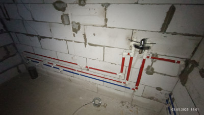

В ванной вся разводка идёт через душевой смеситель, только потом умывальники, гальюны и кухня. ГВС будет с рециркуляцией. Всё опрессовано воздухом. Канажку под трап на неделе буду монтировать.

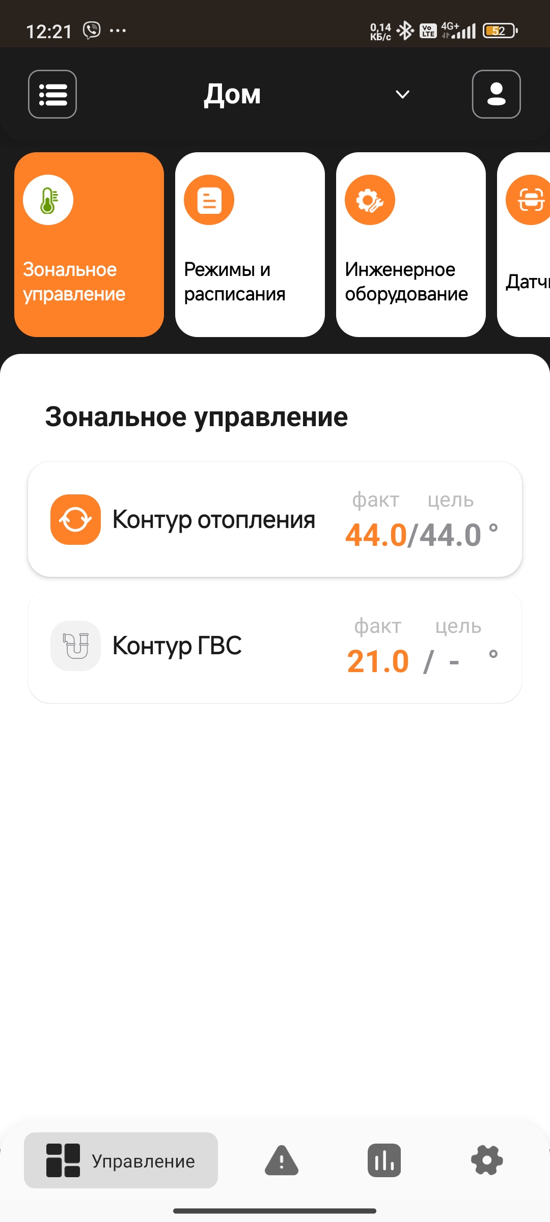

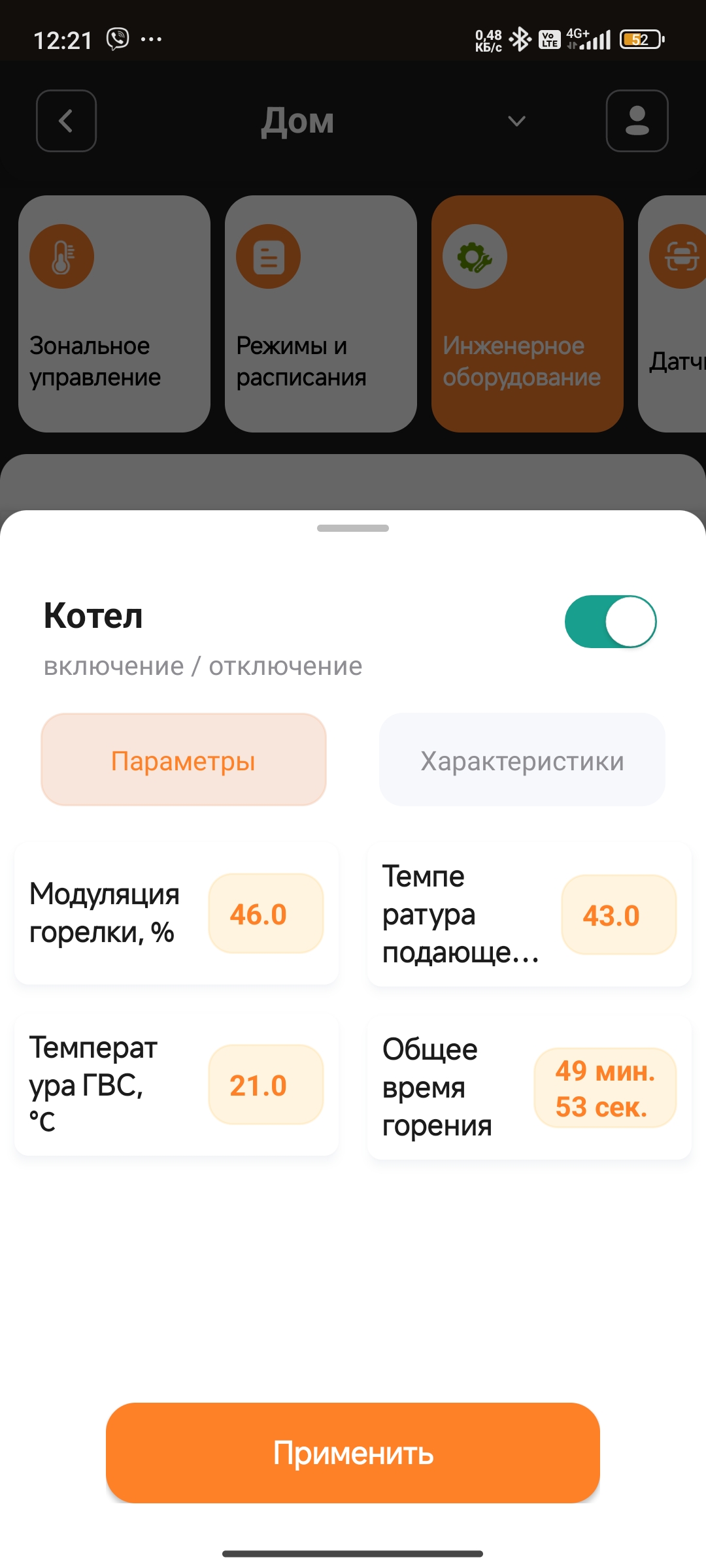

Встала задача превратить двухконтурный котёл в одноконтурный. В линейке моего котла есть модель, у которой есть 5 клеммников для подключения внешнего клапана и датчика температуры. В моём же нет этого клеммника, но есть настройка перевода на одноконтурный с внешним бойлером. Решено обрезать провода на родной двухходовой клапан и присрать внешний фугас на подаче котла, а датчик ГВС подключен новый к существующим проводам и вставлен в гильзу бойлера.
Перенастроил котёл, в контроллере создал новую зону ГВС и всё получилось - змеевик бойлера прогревается и даже не пришлось провода на клапан менять местами отопление/ГВС.
Вобщем, паника из-за отсутствия клеммника на плате котла и дополнительные траты в виде 20-30т.р. на замену котла из этой же линейки или покупку контроллера с большим количеством дискретных выходов, оказались напрасной. В данном случае имеем по шине задание на котёл любой температуры бойлера по приоритету ГВС и так же остаётся 4 дискрета для подачи напряжения на термоголовки/тепловентилятор 4 зон зонального отопления спальни, гостиная, гараж. Радости полные штаны.

Толя, ну оставалось же. И даже спасло пару раз. Коаксиал разнёс немного по тревоге на телефоне из-за куржака на входе в него и проблем не было. С газовым будет проблема - электро подхватит по температуре воздуха.
