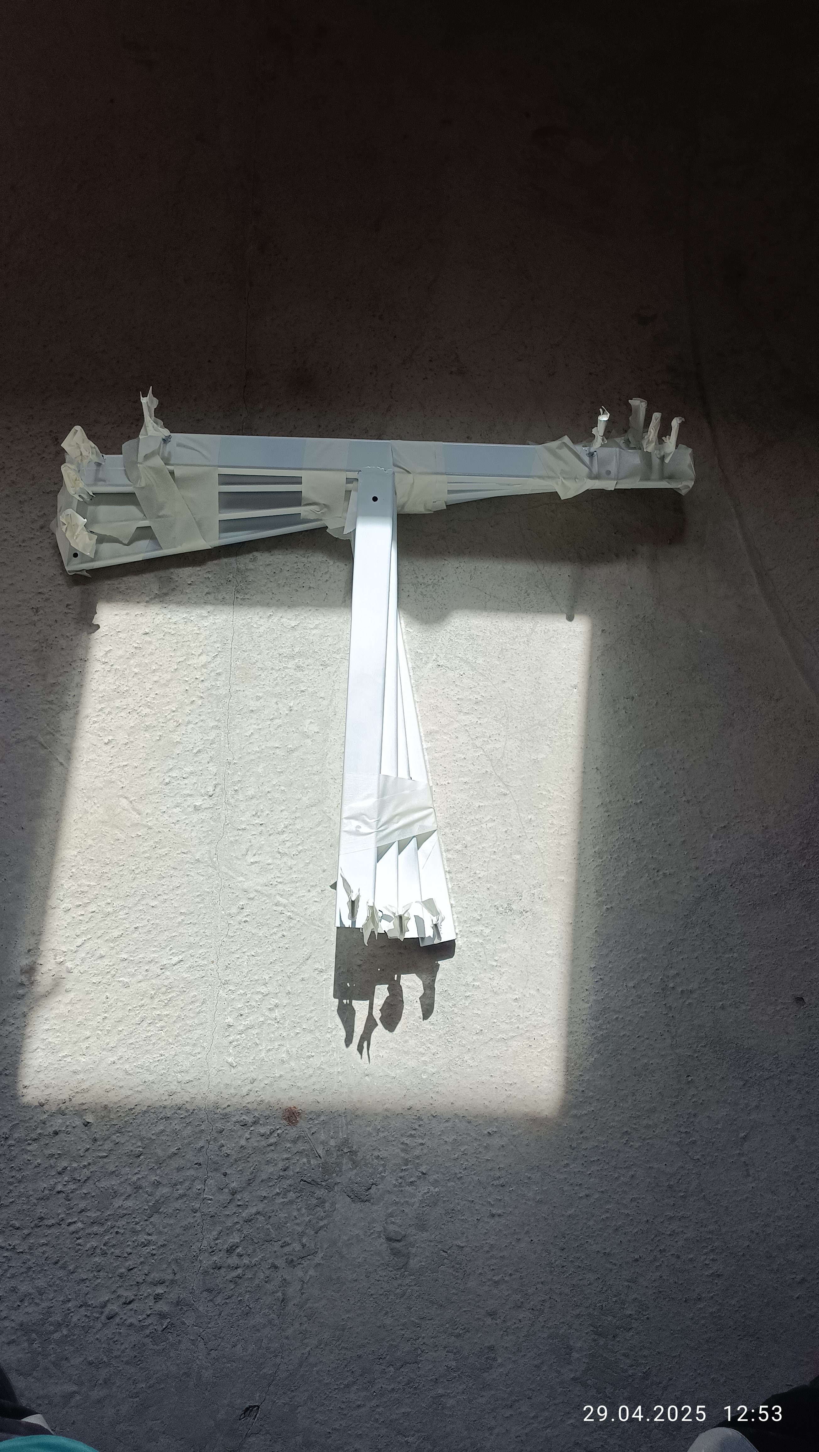

В соседней теме отписался про выставление отступов и горизонтов точек подключения батарей. Убраны в гараж с новыми креплениями из профильной трубы и полотенчиком.
В ванной вся разводка идёт через душевой смеситель, только потом умывальники, гальюны и кухня. ГВС будет с рециркуляцией. Всё опрессовано воздухом. Канажку под трап на неделе буду монтировать.
