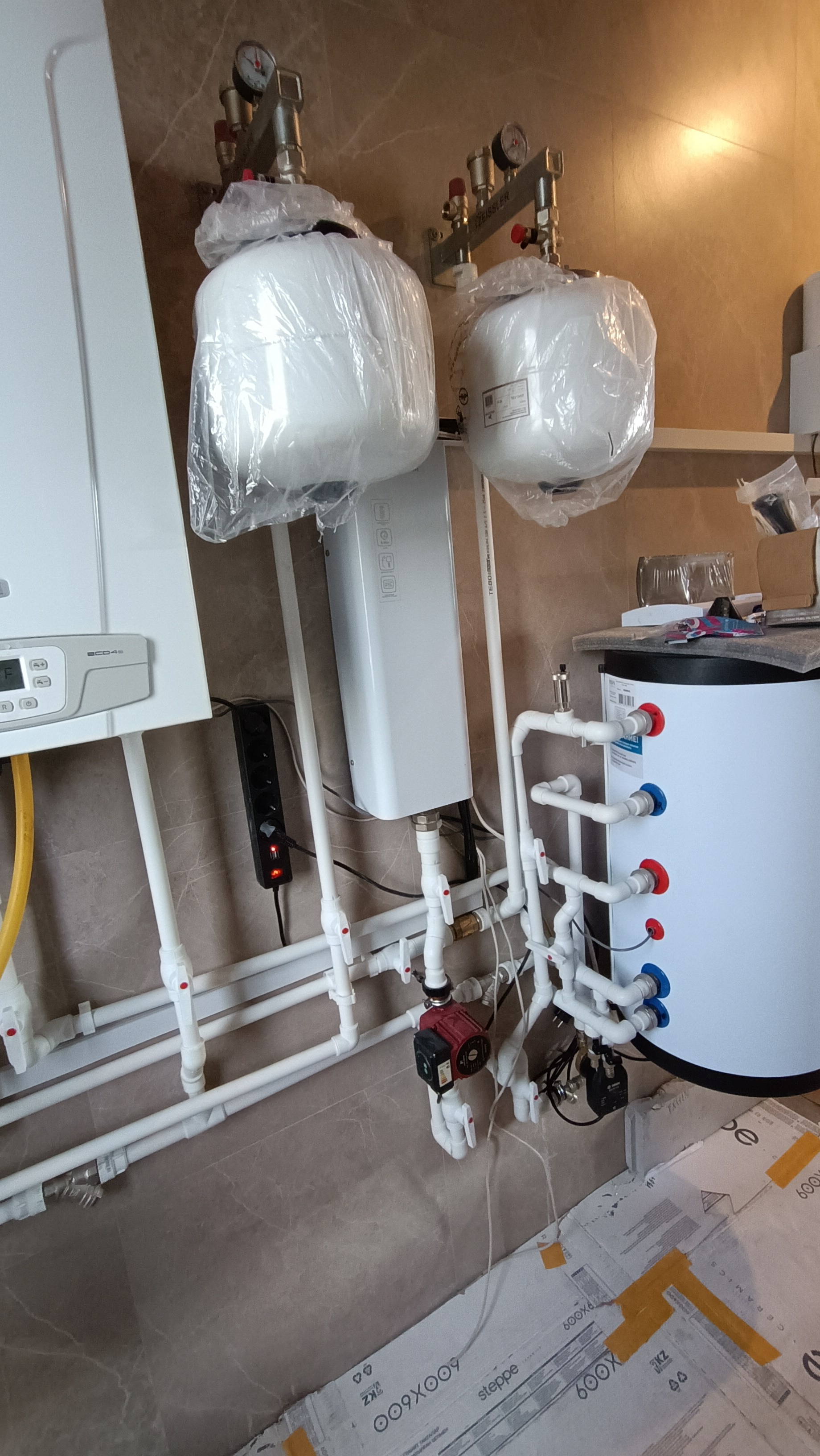

Непрочитанное сообщение Medved@790 » Пн авг 18, 2025 16:06:16
Погнали дальше.
Плитка на своих местах в ванной и котельной. Смонтированы газовый котёл, коллектор ТП, бойлер косвенного нагрева, щитки автоматики, электричества, электрокотла.
Встал вопрос заблаговременной установки ТЭНа на резьбе в бойлер для использования в летний период. Планируется его работа от внешнего контроллера.

Непрочитанное сообщение Medved@790 » Вс сен 14, 2025 6:03:53
Едем дальше. Сегодня попытаюсь прибраться и сделать фото.
Тэн выбран был из нержавейки 3кВт. Пришлось докупить футорка 1 1/2" на 1 1/4". Его обвязка сделана; по автоматике позже. Кабеля в щиток кинул.
Встала задача превратить двухконтурный котёл в одноконтурный. В линейке моего котла есть модель, у которой есть 5 клеммников для подключения внешнего клапана и датчика температуры. В моём же нет этого клеммника, но есть настройка перевода на одноконтурный с внешним бойлером. Решено обрезать провода на родной двухходовой клапан и присрать внешний фугас на подаче котла, а датчик ГВС подключен новый к существующим проводам и вставлен в гильзу бойлера.
Перенастроил котёл, в контроллере создал новую зону ГВС и всё получилось - змеевик бойлера прогревается и даже не пришлось провода на клапан менять местами отопление/ГВС.
Вобщем, паника из-за отсутствия клеммника на плате котла и дополнительные траты в виде 20-30т.р. на замену котла из этой же линейки или покупку контроллера с большим количеством дискретных выходов, оказались напрасной. В данном случае имеем по шине задание на котёл любой температуры бойлера по приоритету ГВС и так же остаётся 4 дискрета для подачи напряжения на термоголовки/тепловентилятор 4 зон зонального отопления спальни, гостиная, гараж. Радости полные штаны.

Сообщения: 20011
Непрочитанное сообщение Medved@790 » Вт сен 30, 2025 14:47:46
Котельная.
Вчера вечером установил тепловент в гараж. Осталось электрикой и гибкой подводкой обвязать. Сегодня пошёл снег. Ворота к выходным ставим.
