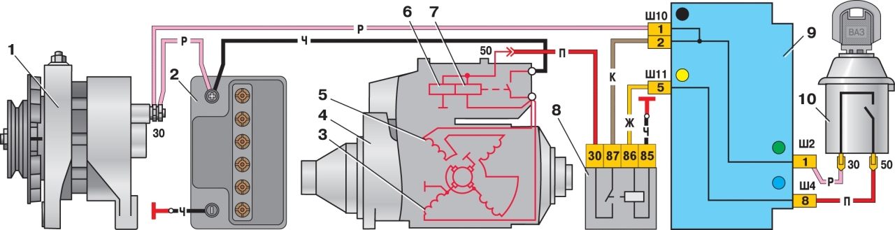

Непрочитанное сообщение mvk843 » Ср авг 01, 2012 16:27:03
Недавно поменял стартер по причине того что старый не выключался при возврате ключа из положения "стартер включен".
Возникла проблема - периодически пропадал контакт на обведенной красным клемме (см. фото). Решалось шевелением разъема "мама" подходящего провода.
Бывало пытаюсь завести - один щелчок, проседание напряжения и тишина. Иногда помогало подержать в таком положении пару секунд и отпустить. Затем стартер включался нормально. Иногда приходилось пошевелить разъем. Ну думаю, клемма подгорела из-за того что предыдущий стартер молотил секунд 20.
Переобжал провод - сменил разъем. Вроде все было нормально. Но когда глох и заводился несколько раз подряд, проблема повторялась. Но тут помогало всего лишь "подержать в таком положении пару секунд и отпустить".
В чем дело? :slap:

Re: Все вопросы про СТАРТЕР.
Непрочитанное сообщение zombie177rus » Ср авг 01, 2012 17:33:52
Допреле стартёра есть?
Непрочитанное сообщение mvk843 » Ср авг 01, 2012 18:33:20
zombie177rus писал(а):Допреле стартёра есть?
Нет, посмотрел - красный провод со стартера напрямую в монтажный блок идет, на правом брызговике, как по мурзилке, нет никаких реле.
Непрочитанное сообщение рустем » Ср авг 01, 2012 19:15:59
возможно,контактная группа шалит.Ты попробуй отдельно куском провода сымитировать замок (вместо красного провода на стартер ставишь другой провод и на плюс АКБ) ,смотри как ведет себя стартер,если всегда четко срабатывает,значит проблема в цепи управления стартером
Непрочитанное сообщение Буйный » Чт авг 02, 2012 3:56:54
mvk843 писал(а): Нет, посмотрел - красный провод со стартера напрямую в монтажный блок идет
Странно, учитывая
mvk843 писал(а):ВАЗ 21074, 2005г,
. Тогда, как писАл рустем :thum1:, контактная группа замка. А реле поставить!
Непрочитанное сообщение mvk843 » Пт авг 03, 2012 13:27:10
Так как в электрике не силен, поеду в сервис.
Но область проблемы обозначили - уже хорошо :thum1:

Непрочитанное сообщение mvk843 » Чт авг 09, 2012 14:50:18
mvk843 писал(а):Недавно поменял стартер по причине того что старый не выключался при возврате ключа из положения "стартер включен".
Сегодня вышеописанная проблема напомнила о себе более настойчиво. Описываю мои действия.
Пытаюсь включить стартер ключом, картина та же - один щелчок, некоторое проседание напряжения на вольтметре и тишина. Как я не шевелил разъем "мама", стартер не включался.
Решено было завести с толкача и разобраться дома. Благо друзья были рядом - было кому толкать.
Приехал домой. Соединил этот самый провод со стартера с клеммой "мама" напрямую с плюсом АКБ. Стартер исправно заработал. Проверил несколько раз - работает. После этого и с ключа даже стал включаться :hmmm:
Что все таки делать? Контактную группу менять?
