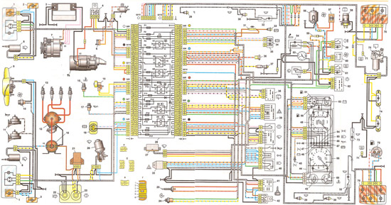

Нажмите на картинку для увеличения схемы. Все подписи ниже под схемой.
Схема электрооборудования автомобиля ВАЗ-21043 с панелью приборов 2107:1 - блок-фары; 2 - боковые указатели поворота; 3 - аккумуляторная батарея; 4 - реле включения стартера; 5 - электропневмоклапан карбюратора; 6 - микровыключатель карбюратора; 7 - генератор 37.3701; 8 - моторедукторы очистителей фар*; 9 - электродвигатель вентилятора системы охлаждения двигателя; 10 - датчик включения электродвигателя вентилятора; 11 - звуковые сигналы; 12 - распределитель зажигания; 13 - свечи зажигания; 14 - стартер; 15 - датчик указателя температуры охлаждающей жидкости; 16 - подкапотная лампа; 17 - датчик контрольной лампы давления масла; 18 - катушка зажигания; 19 - датчик уровня тормозной жидкости; 20 - моторедуктор очистителя ветрового стекла; 21 - блок управления электропневмоклапаном карбюратора; 22 - электродвигатель насоса омывателя фар*; 23 - электродвигатель насоса омывателя ветрового стекла; 24 - выключатель света заднего хода; 25 - выключатель стоп-сигнала; 26 - реле-прерыватель аварийной сигнализации и указателей поворота; 27 - реле-прерыватель очистителя ветрового стекла; 28 - монтажный блок; 29 - выключатели плафонов на стойках передних дверей; 30 - выключатели плафонов на стойках задних дверей; 31 - диод для проверки исправности контрольной лампы уровня тормозной жидкости; 32 - плафоны; 33 - выключатель контрольной лампы стояночного тормоза; 34 - контрольная лампа уровня тормозной жидкости; 35 - табло контрольных ламп; 36 - штепсельная розетка для переносной лампы**; 37 - лампа освещения вещевого ящика; 38 - переключатель очистителя и омывателя заднего стекла; 39 - выключатель аварийной сигнализации; 40 - трехрычажный переключатель; 41 - выключатель зажигания; 42 - реле зажигания; 43 - эконометр; 44 - комбинация приборов; 45 - выключатель контрольной лампы воздушной заслонки карбюратора; 46 - контрольная лампа заряда аккумуляторной батареи; 47 - контрольная лампа воздушной заслонки карбюратора;
48 - контрольная лампа указателей поворота; 49 - спидометр; 50 - контрольная лампа резерва топлива; 51 - указатель уровня топлива; 52 - регулятор освещения приборов; 53 - часы; 54 - прикуриватель; 55 - предохранитель цепи противотуманного света; 56 - электродвигатель вентилятора отопителя; 57 - дополнительный резистор электродвигателя отопителя; 58 - электродвигатель насоса омывателя заднего стекла; 59 - выключатель заднего противотуманного света с контрольной лампой включения; 60 - переключатель вентилятора отопителя; 61 - выключатель обогрева заднего стекла с контрольной лампой включения; 62 - переключатель наружного освещения; 63 - вольтметр; 64 - контрольная лампа наружного освещения; 65 - контрольная лампа дальнего света фар; 66 - контрольная лампа давления масла; 67 - контрольная лампа стояночного тормоза; 68 - тахометр; 69 - указатель температуры охлаждающей жидкости; 70 - задние фонари; 71 - колодки для подключения к элементу обогрева заднего стекла; 72 - датчик указателя уровня и резерва топлива; 73 - плафон освещения задней части салона; 74 - фонари освещения номерного знака; 75 - моторедуктор очистителя заднего стекла. Порядок условной нумерации штекеров в колодках: а - блок-фар, очистителей фар и заднего стекла, реле-прерывателя очистителя ветрового стекла, блока управления электропневмоклапаном карбюратора; б - монтажного блока, трехрычажного переключателя и комбинации приборов; в - реле-прерывателя аварийной сигнализации и указателей поворота; г - задних фонарей (нумерация выводов по порядку сверху вниз).
