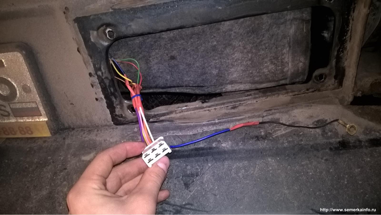

Старые задние фонари надоели пудрить мозги - надоела светомузыка, плохие контакты
купил фонари новые
здесь уже патроны под каждую лампу
ВЫбрал такой фасон, ибо остальные Кетай голимый
Даже такой тип фонарей нашел в городе, 1950 за 2 штуки
качество гуано, даже пластик и отражатель другие
а тут Оригинал (с большой уверенностью можно сказать)
купил еще две пары 6-ти контактных штекеров, уберу систему стандартного соединения, долой ненадежный контакт!
упаковка
даже маркировка проводов нанесена

Сегодня с папой таки собрались, сделать задние фонари
У меня стоит фаркоп и соответственно есть розетка для прицепа, для фонарей. Провода присобачены к проводке задних фонарей, на скрутках и изоленте... :eptel:
Ладно бы синяя изолента , но она черная!
Делали по феншую: соединения в трубках, обжимаются и термоусадкой.
Левый фонарь делали дольше, ибо вся проводка прицепа припёхана именно на левый.
Как и говорил, убрали стандартный тип соединения и сделали 6-ти контактные штекера - все цивильно. :thumbsup:
Прям пёрфекционистски :thum1:
Дверным уплотнителем проклеил край фонарей, дабы вода не попадала внутря.
Распиновка проводов записана, "ху из ху".
накручено то ё-к-л-м-н!
обжимаем
термоусадим
левая сторона, проводка со стороны машины
патраем провода на фонаре
штекер на фонарь сделан, все провода собраны, левая сторон
Левый Фонарь установлен
Какой тут может быть нормальный контакт??
Правая сторона - проводка со стороны машины готова к подключению
распиновка
фонарь с уплотнителем
Уплотнитель

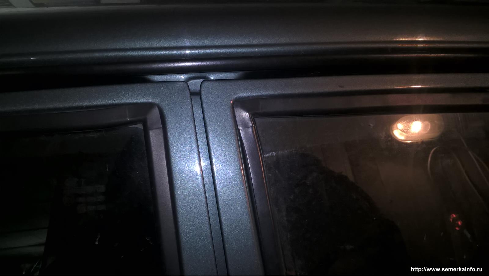

  • Что-то тут похолодало, решил дверным уплотнителем проклеить зазоры дверей, дабы меньше выдувало. Проклеил. Поездил. Правда отклеиваться вроде начало....
    наклеено
    наклеено
    наклеено
    наклеено
    наклеено
    правая дверь для сравнения
