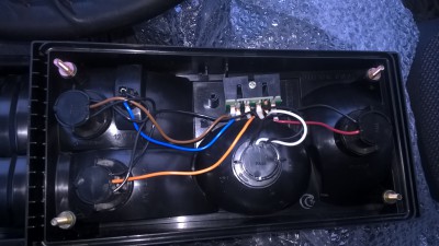

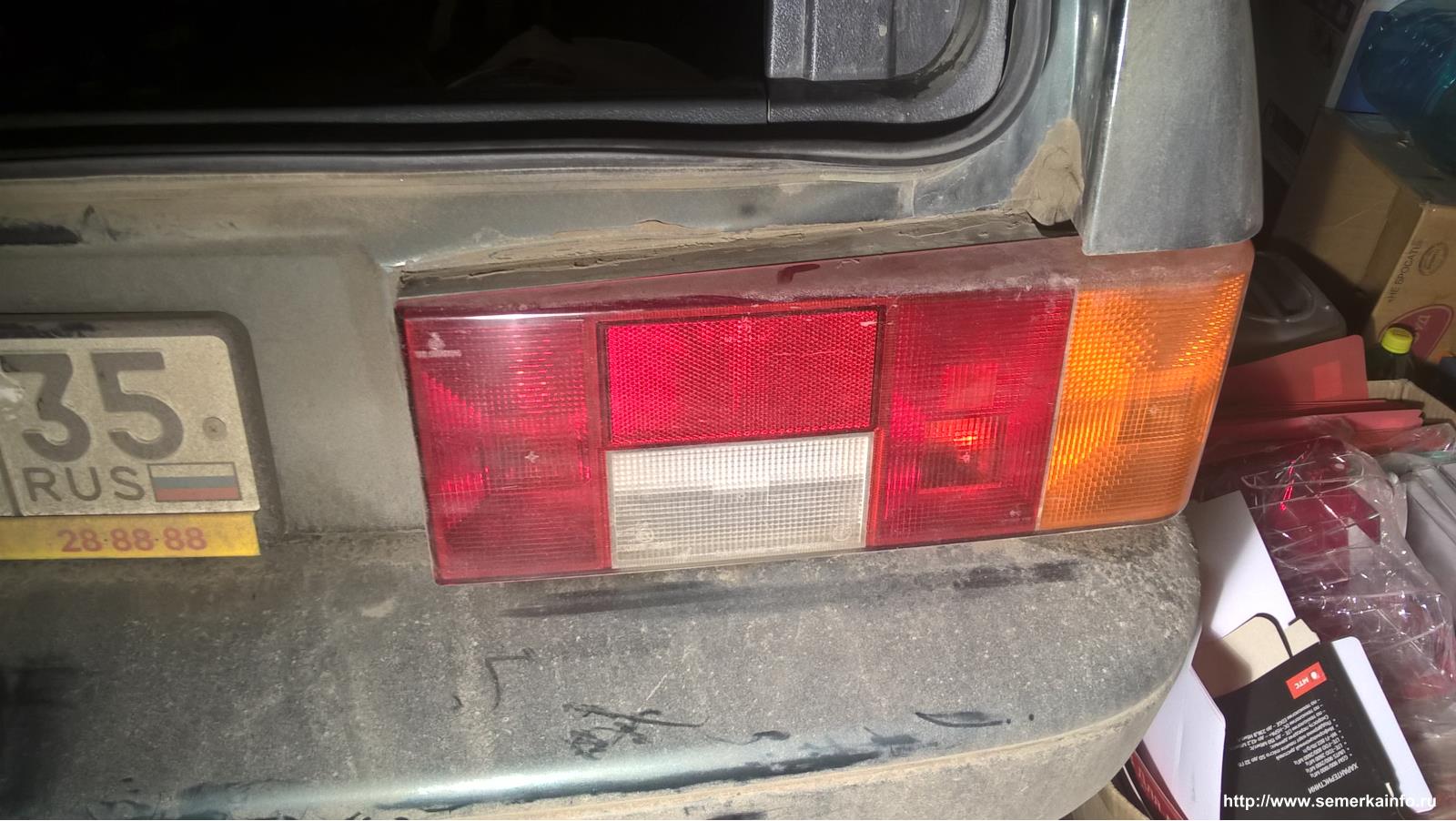

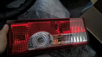

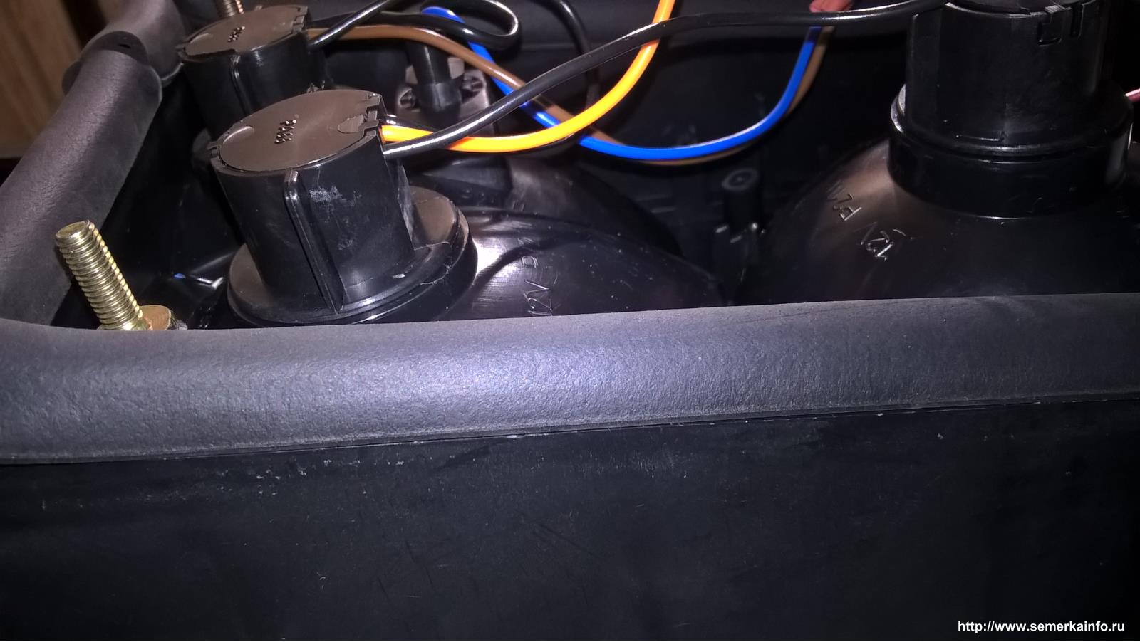

Старые задние фонари надоели пудрить мозги - надоела светомузыка, плохие контакты
купил фонари новые
здесь уже патроны под каждую лампу
ВЫбрал такой фасон, ибо остальные Кетай голимый
Даже такой тип фонарей нашел в городе, 1950 за 2 штуки
качество гуано, даже пластик и отражатель другие
а тут Оригинал (с большой уверенностью можно сказать)
купил еще две пары 6-ти контактных штекеров, уберу систему стандартного соединения, долой ненадежный контакт!

надо будет еще уплотнителем оконным проклеить фонарь, дабы вода не попадала
щас сток на герметике сидит

prostovanzo писал(а):надо будет еще уплотнителем оконным проклеить фонарь, дабы вода не попадала
Между корпусом и стеклом?

Йожык писал(а):Между корпусом и стеклом?
между фонарем и кузовом

prostovanzo писал(а):между фонарем и кузовом
С этими фонарями смысла нет :) Если только с целью багажник загерметизировать.

Непрочитанное сообщение prostovanzo » Вт ноя 03, 2015 22:13:48
Йожык, без подобной герметизации вода в багажник попадает
проходил уже
стоковые фонари пришлось на герметик садить, а то в багажнике вода постоянно была

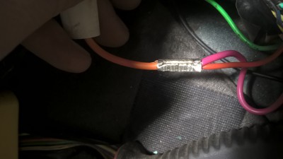

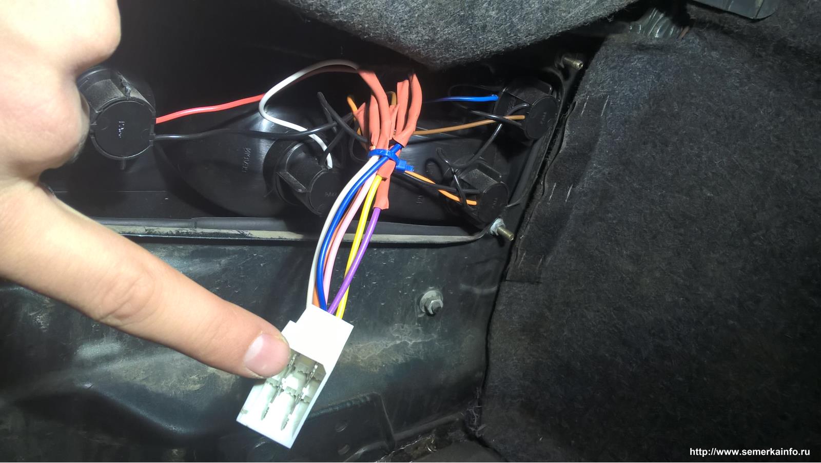

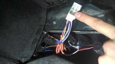

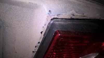

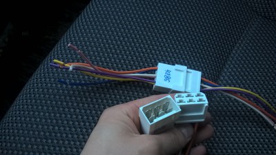

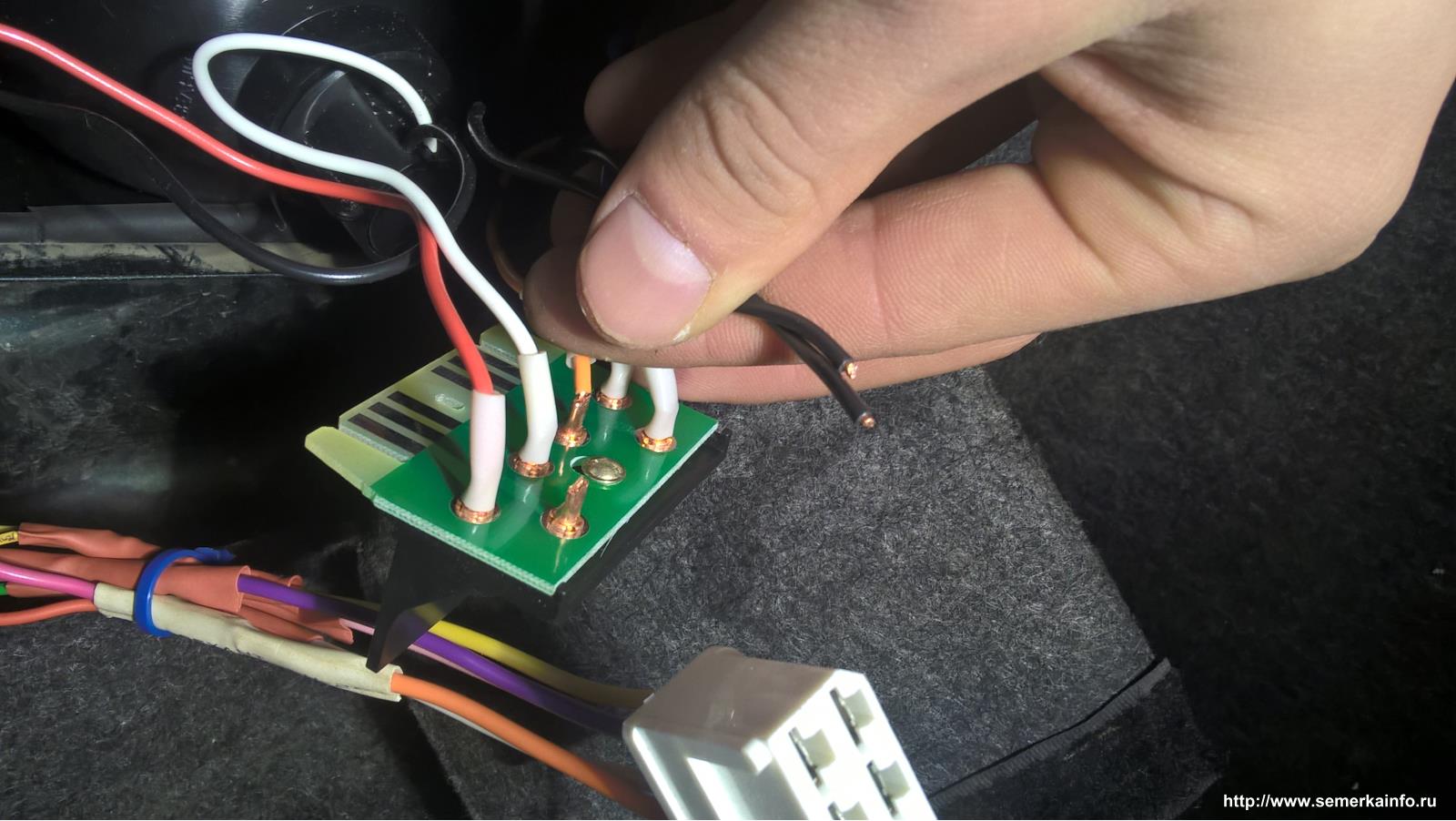

Сегодня с папой таки собрались, сделать задние фонари
У меня стоит фаркоп и соответственно есть розетка для прицепа, для фонарей. Провода присобачены к проводке задних фонарей, на скрутках и изоленте... :eptel:
Ладно бы синяя изолента , но она черная!
Делали по феншую: соединения в трубках, обжимаются и термоусадкой.
Левый фонарь делали дольше, ибо вся проводка прицепа припёхана именно на левый.
Как и говорил, убрали стандартный тип соединения и сделали 6-ти контактные штекера - все цивильно. :thumbsup:
Прям пёрфекционистски :thum1:
Дверным уплотнителем проклеил край фонарей, дабы вода не попадала внутря.
Распиновка проводов записана, "ху из ху".

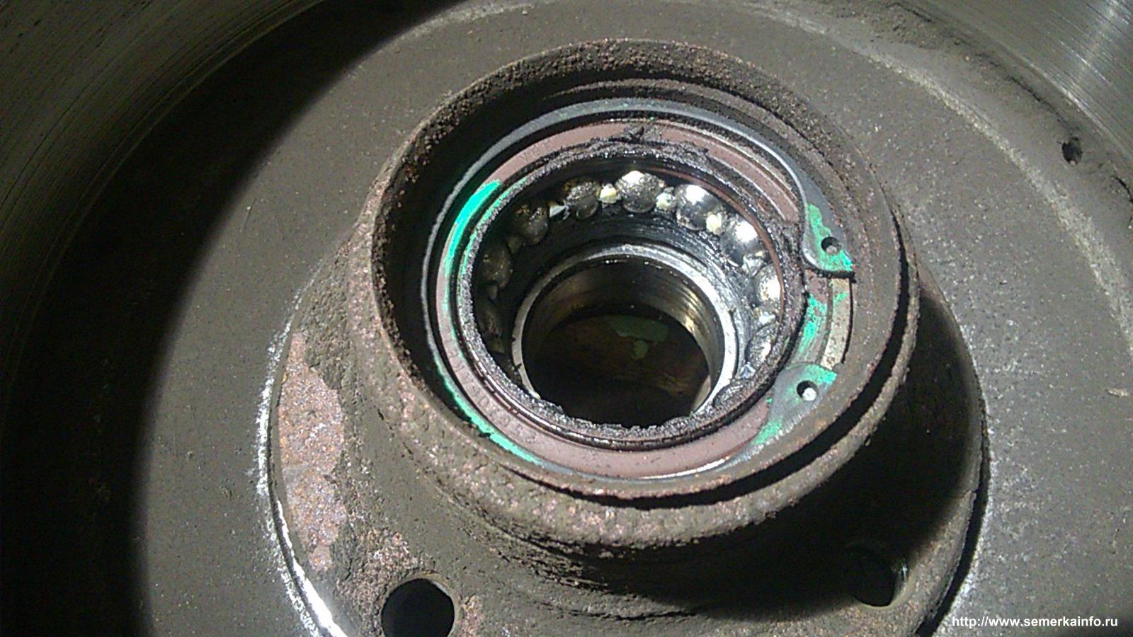

  • По трассе невозможно было ехать не заткнув левое ухо - так гудело в машине, грешил на подшипники ступичные, подтвердилось. Левый задний подшипник заменил (ему конец пришел) - стало намного тише. Фирма Herzog
  • Акустическая диагностика (ухи-ухи) выявила, что гудят также ступичные подшипники правой стороны. Купил SPZ (не самое лучшее впечатление, после HErzog'а).
  • Задний заменил за 1,5 часа, немного поприловчившись уже
  • Пришло время секаться с передним правым колесом! Начал разбирать, открутил от стойки поворотный кулак. Тысяча чертей! :rlc: Там же развальный болт! Денис сказал мне, а я уже разобрал. Ну разобрал так разобрал, че теперь. Вечер времени уже, а я заодно решил тресканый пыльник ШРУС'а заменить, попутно же :)
    ШРУС снять не смог аккуратно молотком, поэтому машина ночевала на трех ногах и домкрате, с утра поехал искать съемник ШРУСов в городе.

    Съемник все таки купил, недешево, но с ним ШРУС за минуту без геммороя снял.
    Из ШРУСа выковырял пальцем всю смазку, промыл бензином, просушил, набил внутря ШРУС-4 и пальцами каждый шарик промазал перед установкой. Пыльник одел, все ок.
    Болты крепления поворотного кулака целыми не вышли: один распилен, второй высверливали ( ох и крепкий зараза ети его)
  • Все подшипники подвергались снятию пластиковых колечек и добавлению смазки. Все ручками, ручками :-J

Забыл написать ( скорее для себя) , что подшипник менял на 66 400 км
Rickrose, я в месяц 4 000 - 5 000 км проезжаю, за время пока машина у меня, пробег с 46 900 км дошел до 68 500 км
Да, вложения, но машинка пашет, а я её стараюсь в соответствующем тех.состоянии держать.

Слишком рано ступичные сдохли, они должны ходить весь срок службы авто, ну это я читал в статье, в которой разработчики зубила рассказывали что да как.
