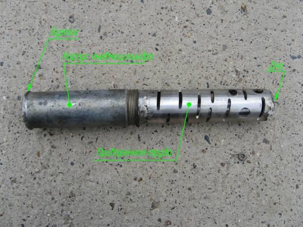

Подробнее осмотрев заливную горловину своего авто, обнаружил, что в ней имеется небольшая ступенька 1-1,5 мм. шириной. (Отмечена на фото стрелкой.)
Мое авто 92 г.в. поэтому горловина с внешней резьбой, но я смотрел на машинах помоложе, у которых горловина с внутренней резьбой, такая ступенька тоже имеется.
Далее в гараже под руку попался корпус от пневматического цилиндра вспомогательного тормоза КамАЗа который идеально входил в горловину, своим буртиком ложился на вышеупомянутую ступеньку и поэтому внутрь бака не проваливался. (На всякий случай, каталожный номер пневмоцилиндра 100-3570220). Ссылка на каталог: http://parts.tehsoftnn.ru/1/8/91/235.shtml
Потом корпус пневмоцилиндра со стороны буртика был рассверлен, так чтобы в него свободно входил заправочный пистолет. С другой стороны приварен кусок трубы такого же диаметра, что бы увеличить длину. Дно получившегося стакана было наглухо заварено и с помощью болгарки и сверла 5мм в дне и стенках стакана было сделано множество отверстий.
Этот стакан я вставил в заправочную горловину, и чтобы его оттуда нельзя было достать раскернил по краям, ближе к стенкам горловины. После этого он крепко там застрял.
Правда позже его пришлось оттуда доставать с помощью изогнутой арматурины т.к. сначала отверстий я сделал маловато, бензин не успевал сквозь них протекать и заправочный пистолет отстреливал. Достать его оттуда было О-О-ОЧЕНЬ сложно. Так что отверстий надо сразу делать как можно больше, как минимум раза в 2 больше чем на фото, т.к. на них показан первоначальный вариант.
Стакан в горловине выглядит так:
Конечно, не у каждого в гараже валяется корпус от пневматического цилиндра вспомогательного тормоза КамАЗа, но вместо него можно использовать любую трубу подходящего диаметра. Где-то я даже видел, что похожий стакан делали из старого амортизатора. Главное что бы получившийся стакан цеплялся за ступеньку в заливной горловине.

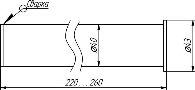

Посему эскиз стакана с размерами прилагается:
Трубу для стакана желательно брать из мягкого металла, а керн из твердого, что бы при работах по кернению исключить возможность искры.
После такой защиты было несколько попыток слива, но пионерам бензин не достался, шланг-то в бак не лезет… Через некоторое время даже и попытки прекратились, видимо все сливальщики в округе уже в курсе, что с моей машины слить не удастся.
Правда есть у такой защиты небольшой минус. Надо следить, что бы уровень бензина в баке был ниже уровня дна стакана. В моем случае это получилось около 20 литров, что для езды по городу достаточно. А в дальнюю поездку можно и полный бак заправлять, все равно бензин выработается.
