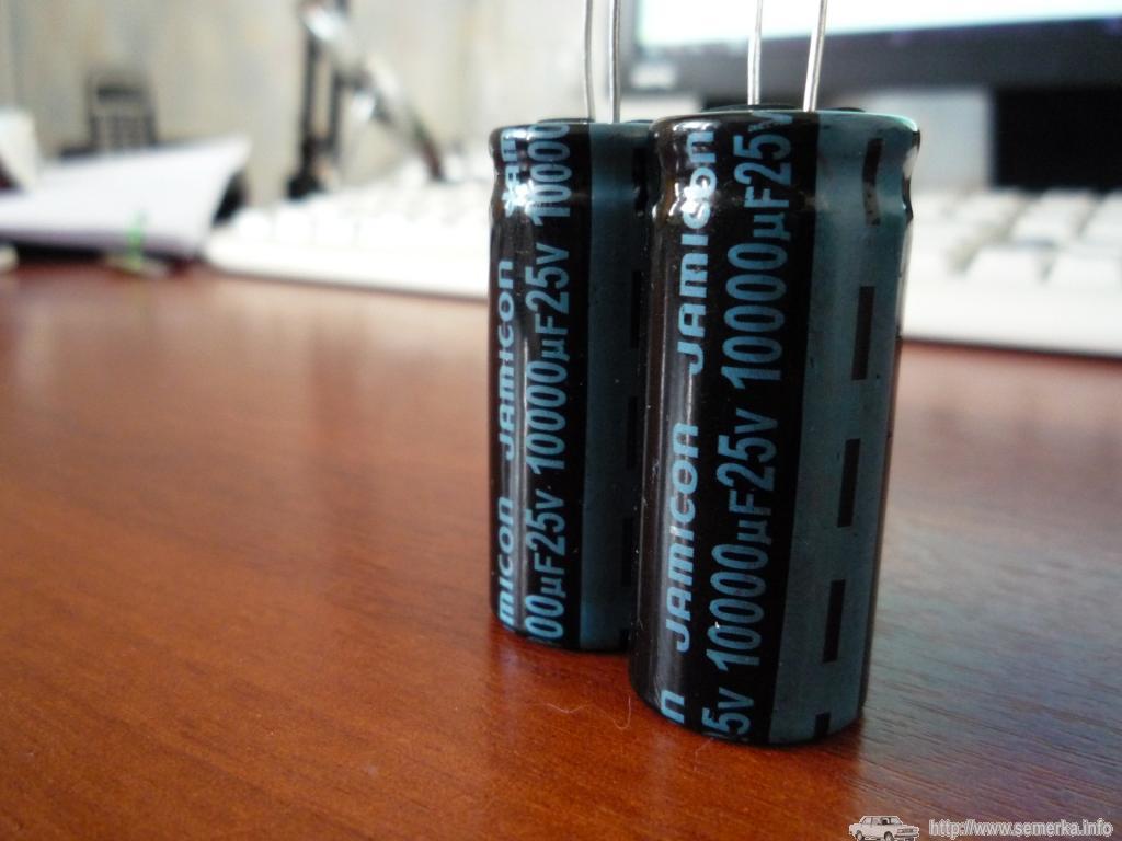

Т.к. в магазине не было такого конденсатора, то я купил два конденсатора на 25 В емкостью по 10 000 мкФ каждый, при их параллельном соединении получаем как раз нужную нам емкость. Вот эти красавцы:

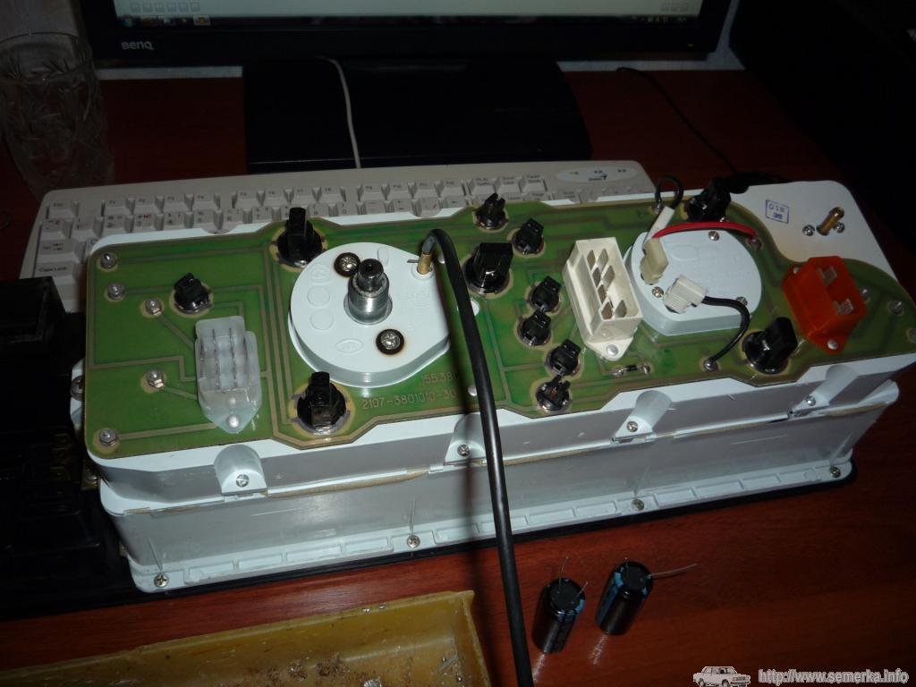

Было принято решение впаять их прямо в приборную панель, но для этого ее сначала необходимо снять, делается это несложно, для тех, кто не знает, гугл вам в помощь.
Вот моя уже снятая с авто приборка:

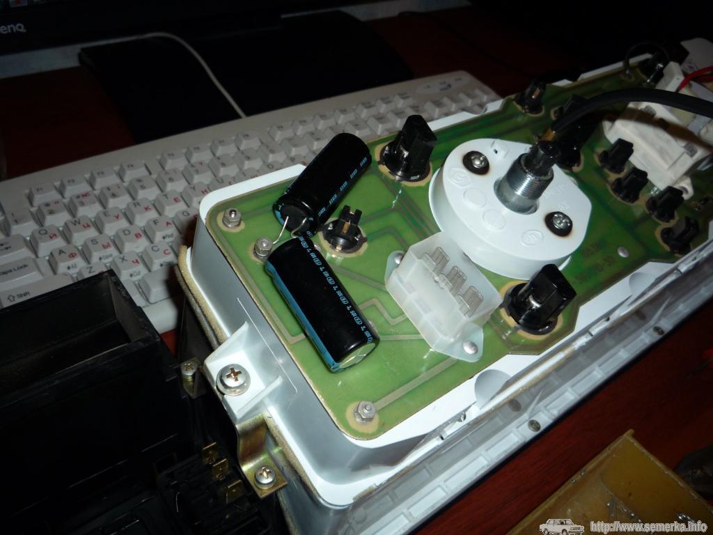

Припаиваем конденсаторы к контактам датчика уровня топлива, можно и не припаивать, лично я не припаивал их, а просто загнул кончики усиков конденсаторов в круг и зажал их гаечками, все держится надежно. То, как и куда припаивать конденсаторы смотрим на изображениях ниже:
Кстати, на последней фотке я случайно перепутал полярности конденсаторов, так что не обращайте внимания, полярность конденсаторов нужно подключить так, как показано на предыдущем изображении. Теперь, когда конденсаторы находятся уже на своих местах, идем в машину и подключаем полностью всю проводку к приборной панели, смотрим что бы все работало, включая датчик уровня топлива, если все нормально, то смело устанавливаем приборку на свое законное место и радуемся жизни, теперь стрелка уровня топлива будет работать как на иномарках. Установка конденсаторов никак не сказывается на точности показаний уровня топлива. Ну вот и все. Данная статья любезно предоставлена для публикации на сайте Тимуром Магомедовым, за что ему большое спасибо!
