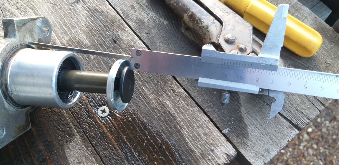

Я, парни, вчера узнал, что калиновский вакуумник вмещает 550гр тормозухи без потери тормозных свойств. :psih:
Заменил в общем вчера ГТЦ, который "сливался" в ВУТ. Я ранее об этом писал. что магистраль и все РТЦ сухие, а жидкость доливал часто. Думал износ колодок, но при смене зимних колёс на летние все их проверил.
В общем откачал три шприца по 150гр + 100гр тормозухи из ВУТ. Установил Белмаговский ГТЦ. Даже прокачивать не пришлось. Хотя завтра может прокачаю, для успокоения совести. Ещё для того,ь что бы понять про зазор междк толкателем ВУТ и поршнем ГТЦ. Разница между старым и новым ГТЦ в 1 мм. Сегодня ездил много и с разной интенсивностью. Диски и барабаны не греются и тормозит хорошо. Педаль при сильном нажатии чуть больше половины хода опускается.

По прошествии недели после замены ГТЦ, который тёк в ВУТ, позавчера пришлось и его заменить. мембрана стала пропускать. Вчера пришлось завернуть на один оборот регулировочный винт ВУТа, который давит на поршень ГТЦ. Т.к. передние колодки стали притормаживать. Не сильно, но накат был никакой. После этого сегодня доехал до работы 30км. Вроде норм. Может надо было сразу брать вут с ГТЦ в сборе. :innocent:

MartynovD писал(а):
Сб апр 27, 2024 12:13:25
Кто б их правильно «сраста́л» по вылету штока...
