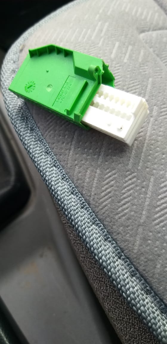

Привет парни. Подскажите кто-то сталкивался со сломанным рычажком на разъёме комбинации приборов? У меня он практически рассыпался в руках. Колодочка (папка) в гнездо вставляется ровно, но держится слабо. Я его резинкой поджал, но всё равно плохо контачит. Т.е. это под замену?

Назовём это крючком/зажи́мом для ясности.
MartynovD писал(а):
Ср апр 03, 2024 4:48:16
Термоклей с писто́ля, чтоб провода не резать, мож?

Непрочитанное сообщение zalex » Чт апр 04, 2024 10:29:34
Скорее всего получится просто переставить зажим

Непрочитанное сообщение MartynovD » Вт апр 09, 2024 13:18:57
MartynovD писал(а):
Чт апр 04, 2024 9:46:35
https://market.yandex.ru/catalog--avtom ... S3yA%2C%2C
Уже заказал. :clap2:
Уже пришел. Завтра поставлю.

Непрочитанное сообщение MartynovD » Вс апр 14, 2024 13:31:17
Снял сломанный корпус разъема и поставил новый. Всё собралось. Однако, может кому то пригодиться. На втором фото это старый корпус. Видно, что на нём отломаны оськи, но которых рычажок прижима двигался. Так вот сломались они не только от старости, а по тому что я не до конца отвёл этот самый рычажок в крайнее (открытое) положение. На давил на колодку - она и дрисьнула. (w00t) Внутри мамки, в приборки есть хитрые направляющие для этого рычажка. Их трудно увидеть, но они там есть. Оказывается. :slap: :slap:
