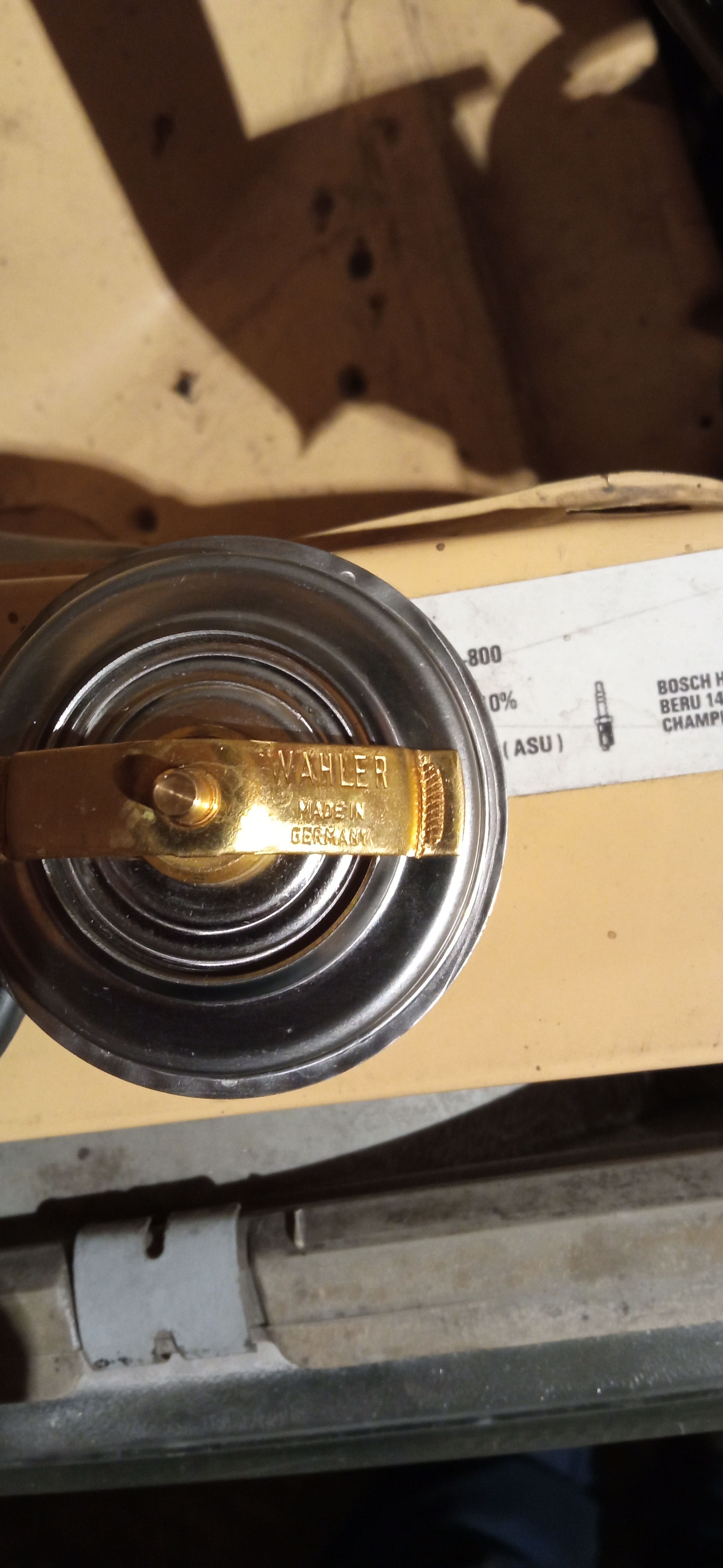

Вот и близится к концу второй месяц осени, но не только осенний холод и дожди напоминают об этом, стрелка температуры охлаждайки присоединилась к ним. Все они настойчиво говорят: Замени термостат! Этот что ты поставил открывается при 60°С в итоге двигатель можно рукой трогать- не обожжешься. Так и сделал- купил термостат Wahler 80°C, слил 3 литра антифриза, благо для этого в свое время в блок вкрутил краник и заменил термостат. Итогом обязательный тест-драйв и немного фото.

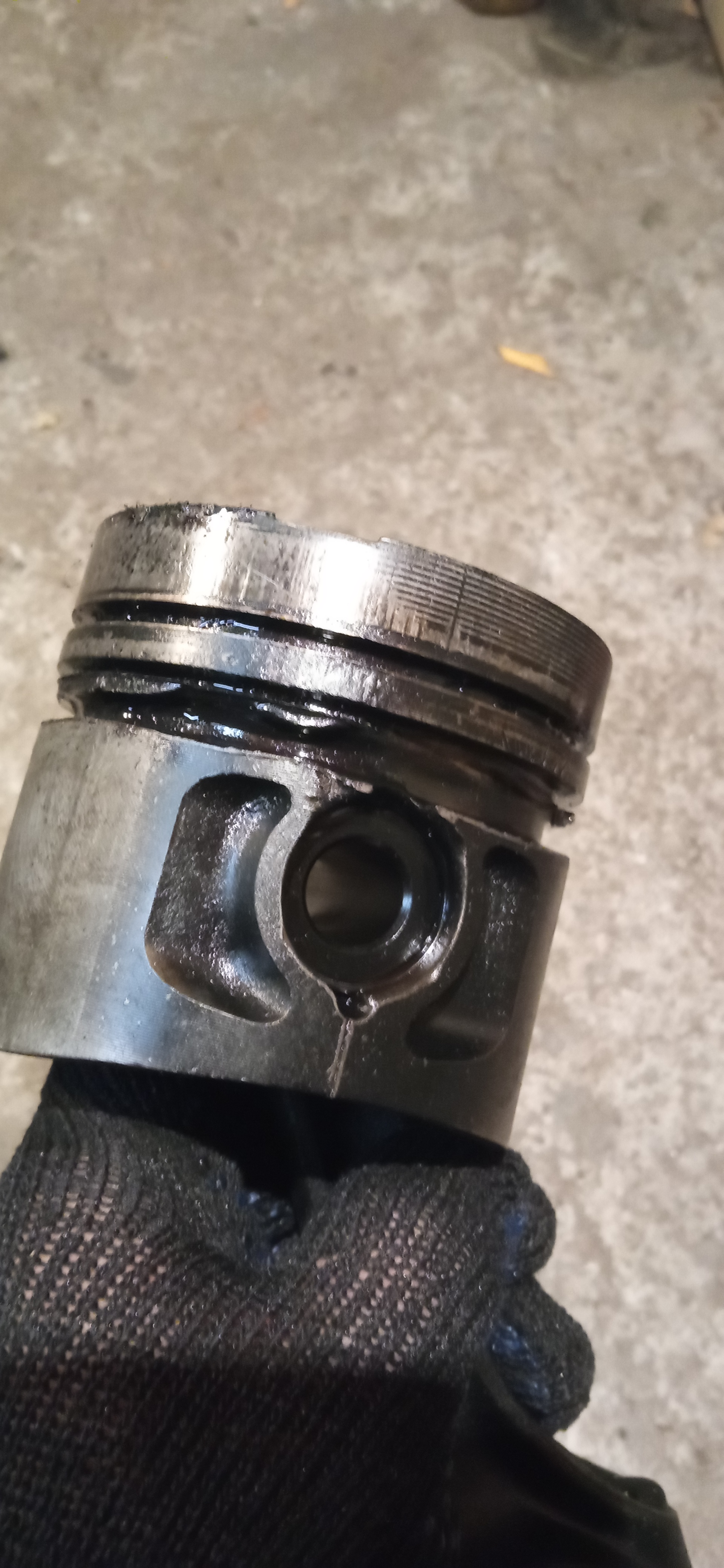

Всем привет! Вот и пошел я в отпуск. Сегодня решил разобрать снятый двигатель. Стала ясна причина печальки. маслосъемное кольцо лопнуло и пружинка внутри кольца попала между поршнем и цилиндром. С кольцами вообще беда- полностью живой только 2 цилиндр, на 3 и 4 2е компрессионные лопнули. остатки пружинки собрались в фильтре грубой очистки маслонасоса.

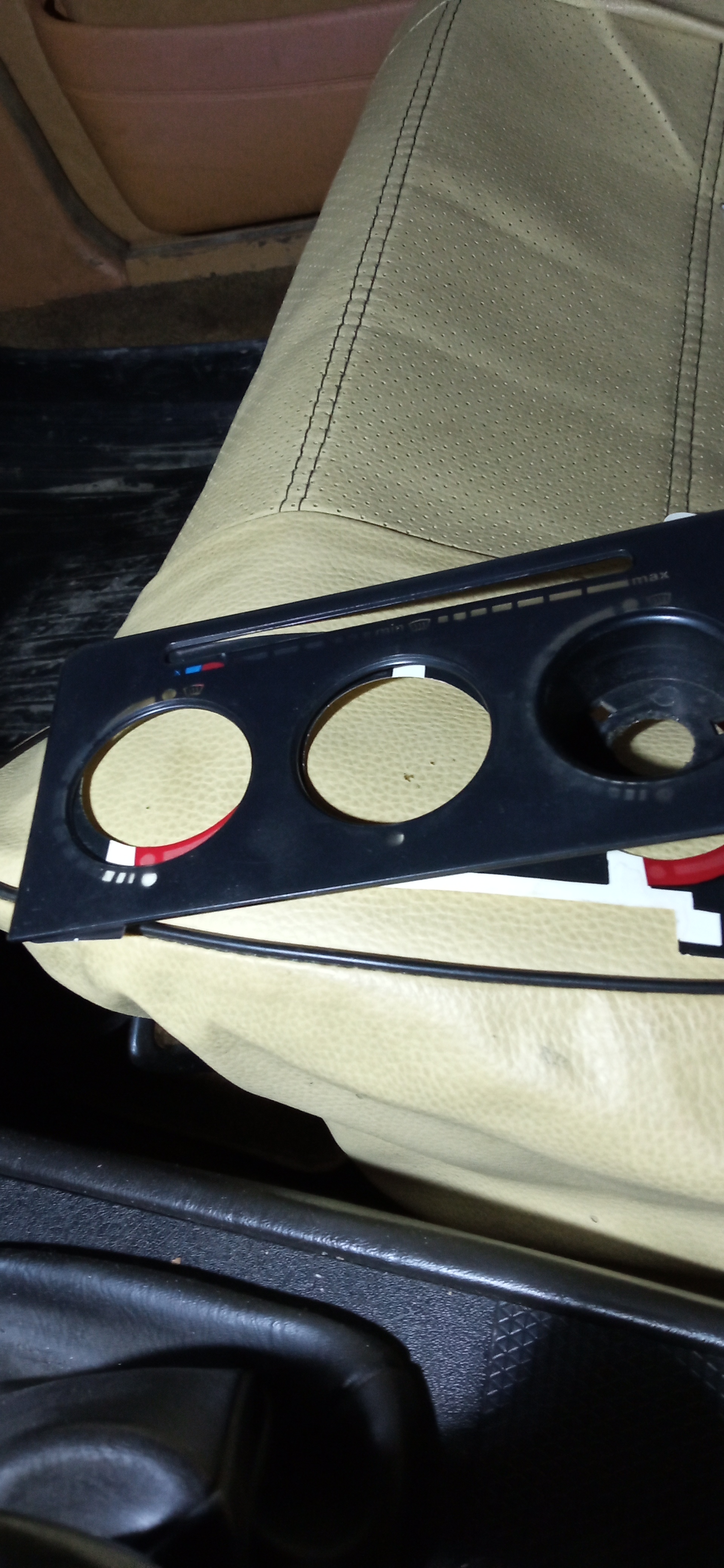

С момента покупки у Марсика в нишах где находятся ручки управления печкой были лопнувшие пластиковые чашки, нескольких частей там уже небыло. Как то на одной из барахолок увидел я такую панельку в сборе. На фото выглядела она красиво и цена была прикмлемая: Надо брать — решил я. Наконец то дошли до нее руки. С двух одну собрал и установил, немного фоток не забыл.
