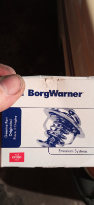

Вот и близится к концу второй месяц осени, но не только осенний холод и дожди напоминают об этом, стрелка температуры охлаждайки присоединилась к ним. Все они настойчиво говорят: Замени термостат! Этот что ты поставил открывается при 60°С в итоге двигатель можно рукой трогать- не обожжешься. Так и сделал- купил термостат Wahler 80°C, слил 3 литра антифриза, благо для этого в свое время в блок вкрутил краник и заменил термостат. Итогом обязательный тест-драйв и немного фото.

Wahler должен быть качественный
Mercedes Benz W123
Непрочитанное сообщение Tolik2402 » Пт окт 22, 2021 9:13:14
Очень надеюсь что именитый бренд с почти вековой историей не испоганился...
