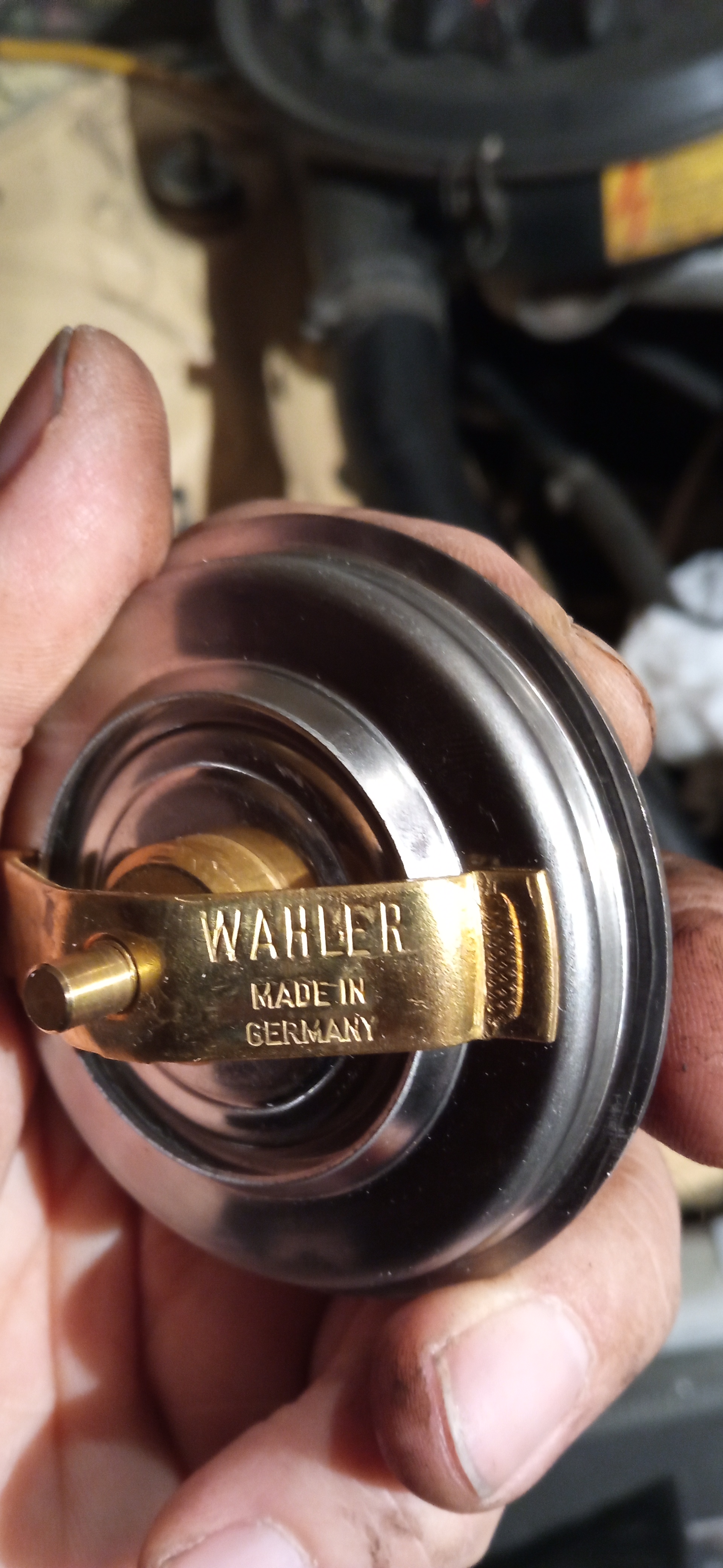

Вот и близится к концу второй месяц осени, но не только осенний холод и дожди напоминают об этом, стрелка температуры охлаждайки присоединилась к ним. Все они настойчиво говорят: Замени термостат! Этот что ты поставил открывается при 60°С в итоге двигатель можно рукой трогать- не обожжешься. Так и сделал- купил термостат Wahler 80°C, слил 3 литра антифриза, благо для этого в свое время в блок вкрутил краник и заменил термостат. Итогом обязательный тест-драйв и немного фото.

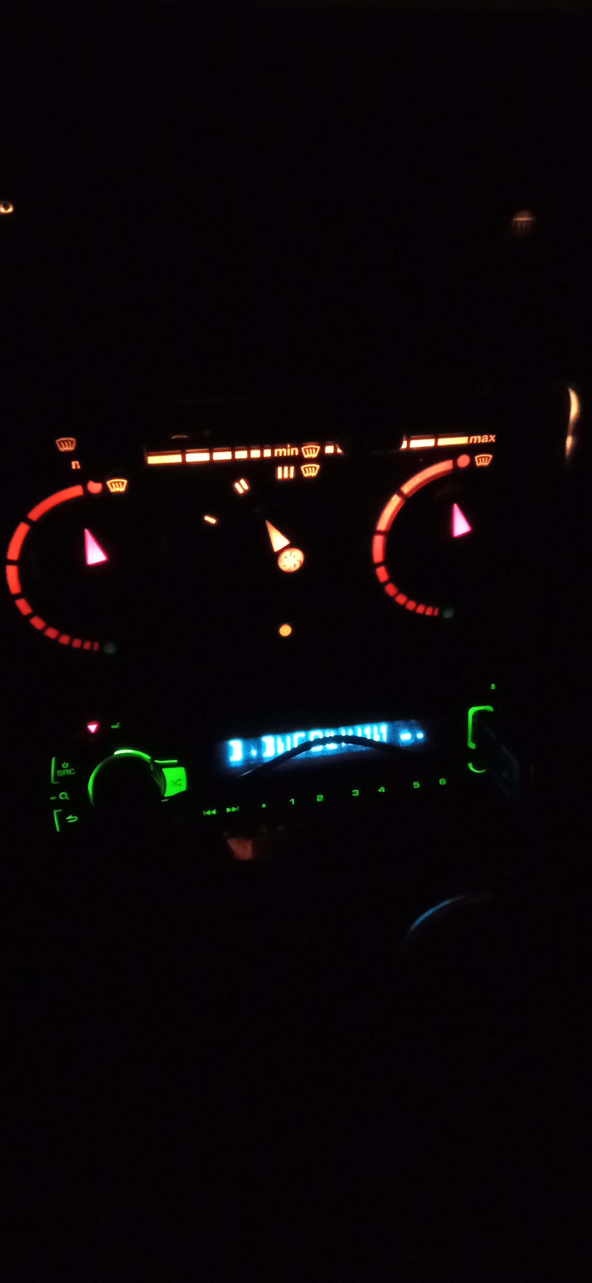

Не люблю когда что то в машине не работает. Дефлектор возле двери напрягал меня тем что он не регулировал поток воздуха, кто то сломал пластмассовую шестереночку что двигала сегменты. И вот, наверное, само провидение решило мне помочь. Сосед по гаражу отдал мне торпедо от 123, приятным бонусом к ней была приборка. С дефлекторами конечно печаль, но нужный мне как раз стоял, живее всех живых.

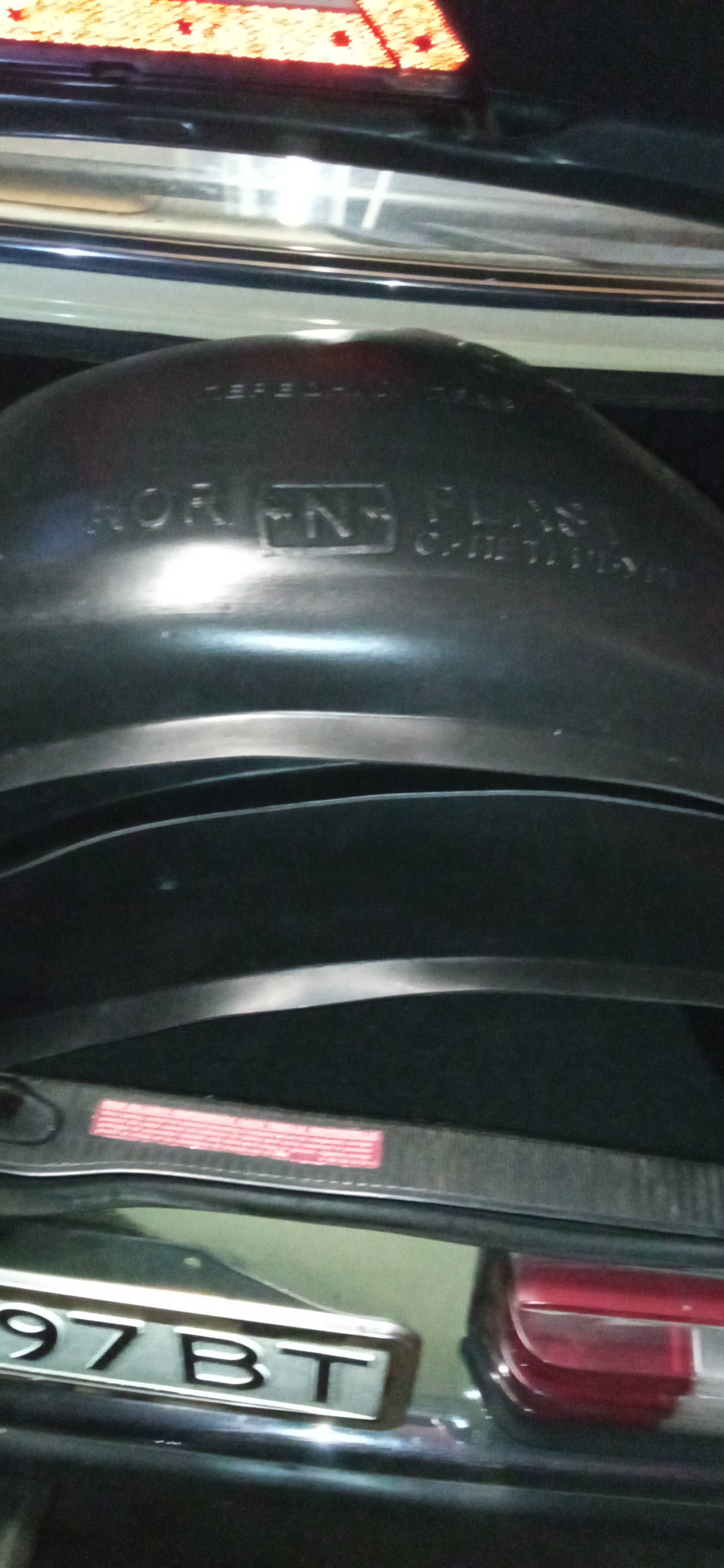

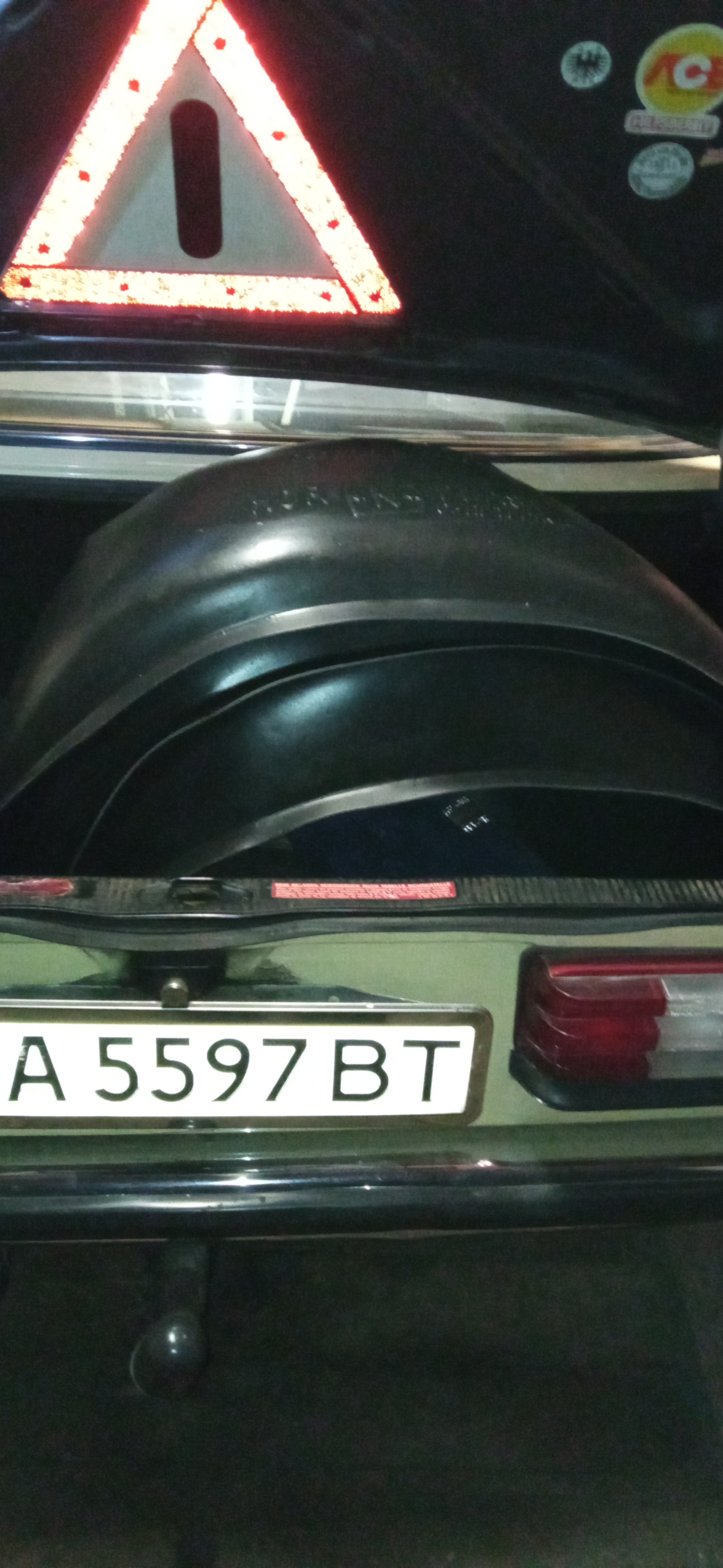

пришли мои подкрылки наконец то. Дорога в 300 км. заняла почти неделю.
