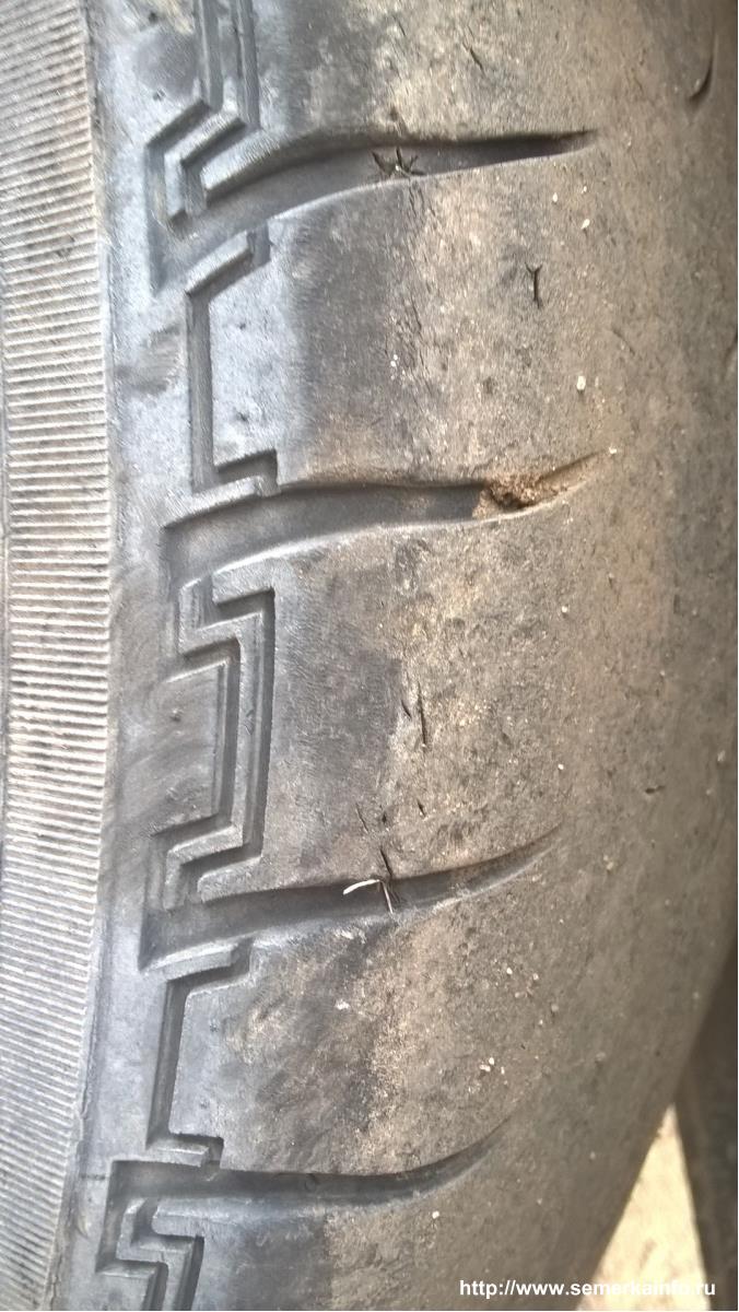

Нифига не поездит, стерло его будь здоров
Трясло все больше, оказалось на нем не только проплешина получилась, но и оно как бы вспученное на протекторе.

Чет жесть, может сход/развал надо сделать.

Rickrose, проплешина только в одном месте
Сход развал сзади?

prostovanzo писал(а): Сход развал сзади?
А вдруг балка кривая, на сход-развале жопу тоже меряют.
