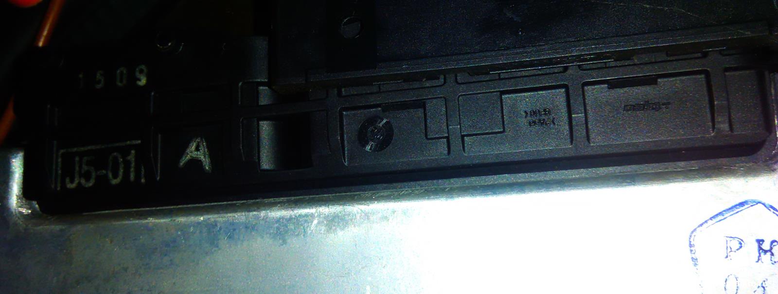

ЭБУ думаю что январик 7.2 может ошибаюсь, фото прилагаю

Любой инж чувствителен к пропускам воспламенения для сохранения работоспособности катализатора.
Да, у тебя Я7.2.
