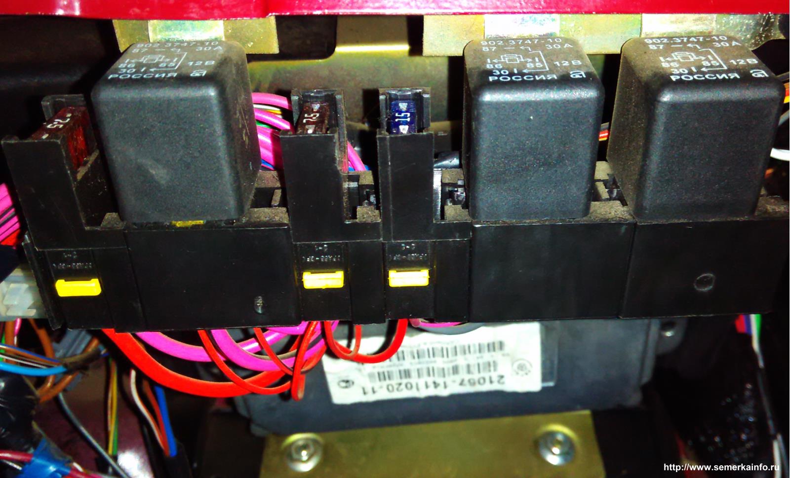

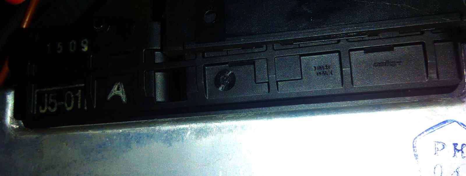

при старте должен ли загораться СHECK на панели приборов, а то у меня не горит, да и при ошибке тоже, горит только на бороде. Лампочки проверял и менял местами
ЭБУ думаю что январик 7.2 может ошибаюсь, фото прилагаю
Сообщения: 42224
Поблагодарили: 5098 раз
Re: Check engine (или все вопросы про "мясорубку" на приборк
Непрочитанное сообщение Буйный » Пт окт 31, 2014 16:13:14
Ahnenerbe писал(а): горит только на бороде.
Если после пуска гаснет, то так и должно быть в твоём случае.
Непрочитанное сообщение Ahnenerbe » Пт окт 31, 2014 16:16:09
так и есть
Ну Вазовцы мудрецы, а с маркой ЭБУ я значит не ошибся?
Поблагодарили: 1275 раз
Непрочитанное сообщение zombie177rus » Пт окт 31, 2014 17:08:56
так и есть
Любой инж чувствителен к пропускам воспламенения для сохранения работоспособности катализатора.
Да, у тебя Я7.2.
