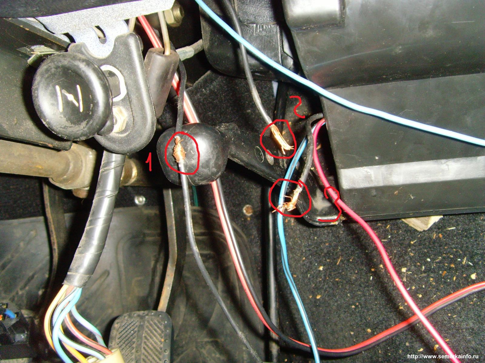

печку собрал. Осталсь борода, приборка и тосол залить
4 провода разьединились. Помню точно что провод №1 соединялся с каким то одним проводом (2 или 3). Но там еще один черный есть от вентилятора. Как это все сделать?
Добавлено спустя 24 минуты 18 секунд:
Нужно идти собирать, жду ответа. Надо убедиться что все верно. А то коротыш будет.

Игорь, я так просто не подскажу что это за сопли. Чисто логически - 2 и 3 между собой и на оголенный а практически надо смотреть где что было. Я прежде чем что то снять - фотографирую.
Добавлено спустя 2 минуты 33 секунды:
Вообще черный это почти всегда масса...

на сколько видно, из коробки выходит хвост не просто чёрный а с красной полосякой, сверху обрубок так же раскрашен?, значит это был один и тот же провод.
Ииии?...

Судя по 2 фото они все вместе были соединены и скорее всего это масса. Еще мнения есть?

Полагаю, имеет смысл плясать от массовой клеммы. Где-то ведь она должна остаться, или прикрученной осталась, или оторвана при снятии печки.

масса это, масса, и на мафон сопля отрощена.
Чёрные провода почти всегда масса, если только это не японский автос.

Только закончил. Не хило покапался.четвёрковод писал(а):на сколько видно, из коробки выходит хвост не просто чёрный а с красной полосякой, сверху обрубок так же раскрашен?, значит это был один и тот же провод.
Ииии?...
Это разные провода. Здесь все 3 черные. Скажу что этот длинный черный идет от магнитолы. По памяти мне йож еще советовал питание на кнопку скоростей печки повесить. Кароче не дождался, подключил 2 с 3. А тот сдлинный заизолировал и оставил как есть. Блин вот только забыл печку проверить.
А так все подключил и собрал. Потсавил жопу повыше. Залил литров 5 тосола пока через край не полилось. Потом завел, дал поработать. И так раза 2-3. Проверил патрубки под капотом, печку, кран. За этот период не текло. Влаги на прокладках не было. Надеюсь пронесло.
