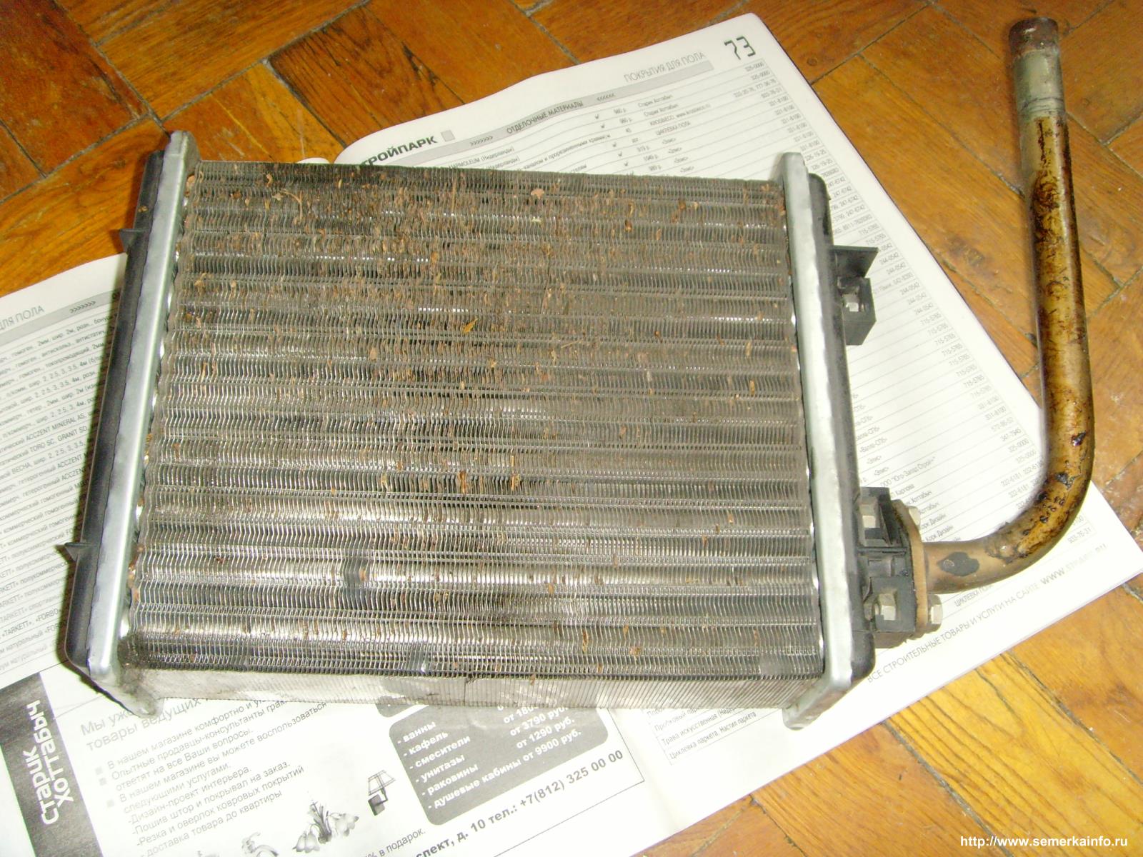

Я так понял ты всё на место собрал так и не разобрав.
Там на радиаторе у тебя такой гербарий что печка не будет ни греть ни дуть.
Всё что было тебе по осени сказано сейчас лишний раз подтвердилось на фото.
Делай вывод, находи время и всё же разбирай.

Про гербарий...да я туда почти что за этим и лезу. Зимой печка почти не греет. Именно из-за слобого напора воздуха.
Ничего не собирал. Не люблю когда не доделано. Машина стоит в гаражах, на улице без тосола. Втутри салона каша из инструментов и всякого барахла.
Гуглю, ищу видео, фото. нашел это
Чувак сдвигает в лево. Все легко снимает. У меня же ничерта не отсоединяется, хоть нижднее то отделение по любому ничего не должно держать.
Прочтиал все темы на нашем форуме относящиеся к печке. Ничего конкретного и каких-то нюансов. хотя вру, есть одна тема. Там парню тоже не снять как и мне. 2 дня промучился и как-то снял. Но не написал почему не мог снять. Ему отправил письмо в пм

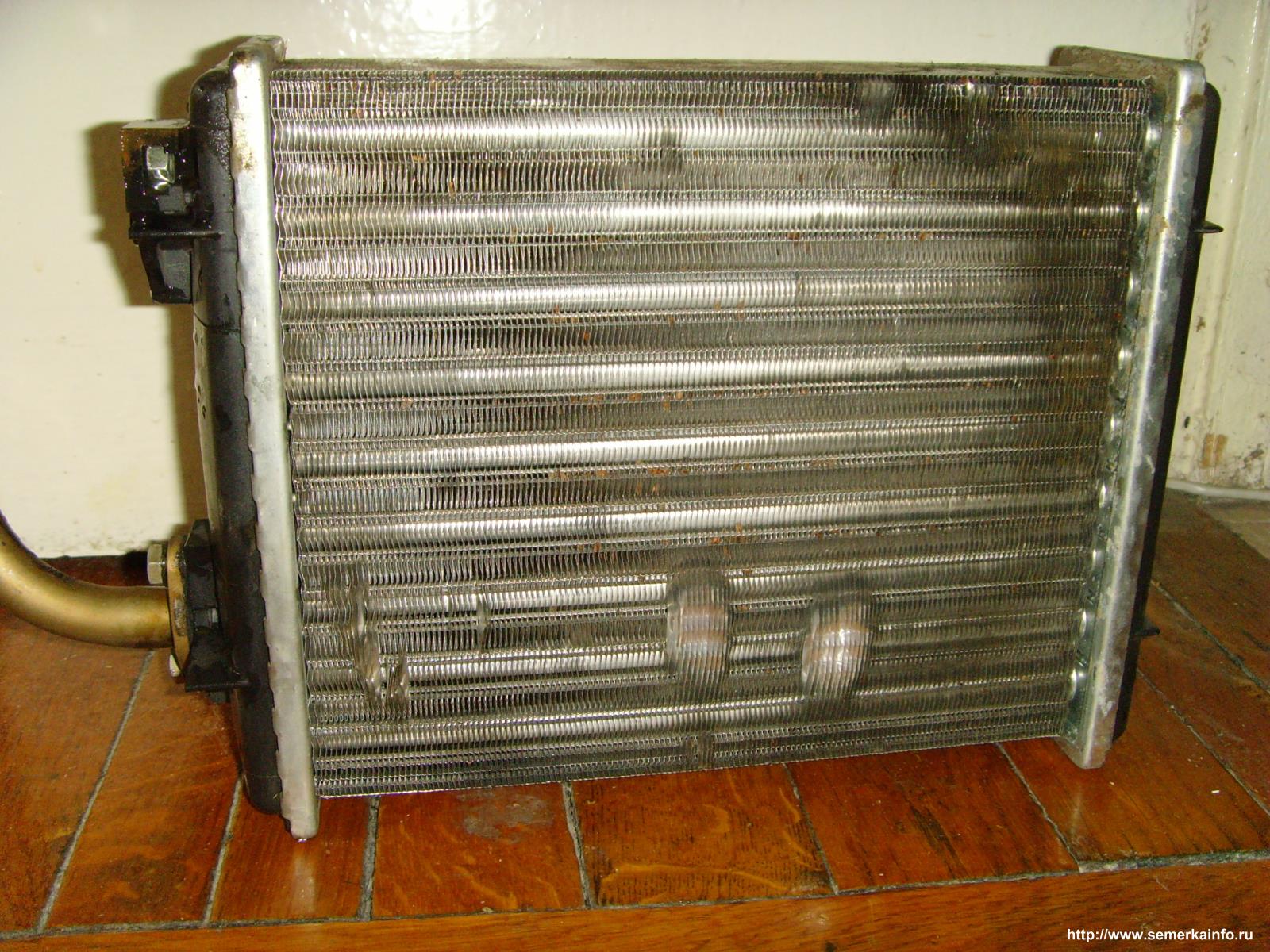

Печку снял.
Как вроверить состояние, течку и как прочистить радиатор?
Какоей номер асорезов скрепляет патрубки обдува лобового и верхней части кожуха печки? Бегать подбирать неудобно. Может кто знает.

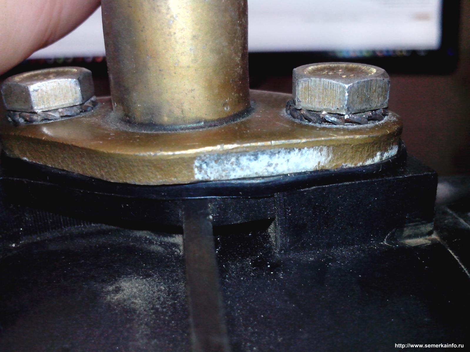

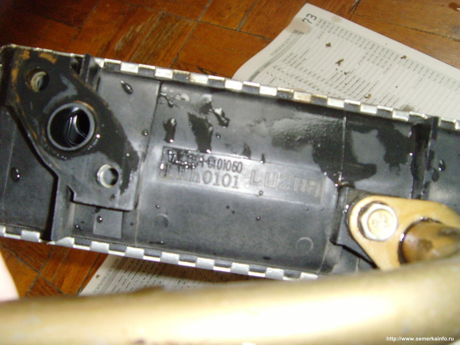

Купил новые и поменял прокладки на кран и соседний патрубок. По разеру новые толще и меньше. При закручивании болтов прокладка расплющивается. Прои-ль брт. Так сойдет?
Фото вечером гляну. Новые прокладки лично мне в свое время не понравились-сам вырезал из бензостойкой резины. Советую сразу сажать их на качественный герметик и болты тоже на герметик,а то имеют привычку откручиваться и течь. Радиатор пока снял лучше сразу новый поставить или проверить этот-дать давление в него и в воду. Мой при 1 атмосфере избыточного не тек.

А как давление дать, насосом что-ли? Менять на новый не буду, в лотерею играть.

JaguarRUS писал(а):А как давление дать, насосом что-ли? Менять на новый не буду, в лотерею играть.
Насосом конечно интересное зрелище. Компрессор нужен. Ну осмотри его хорошенько - подтеков чтобы не было, зелени, окислов. Если нет - ставь обратно.
