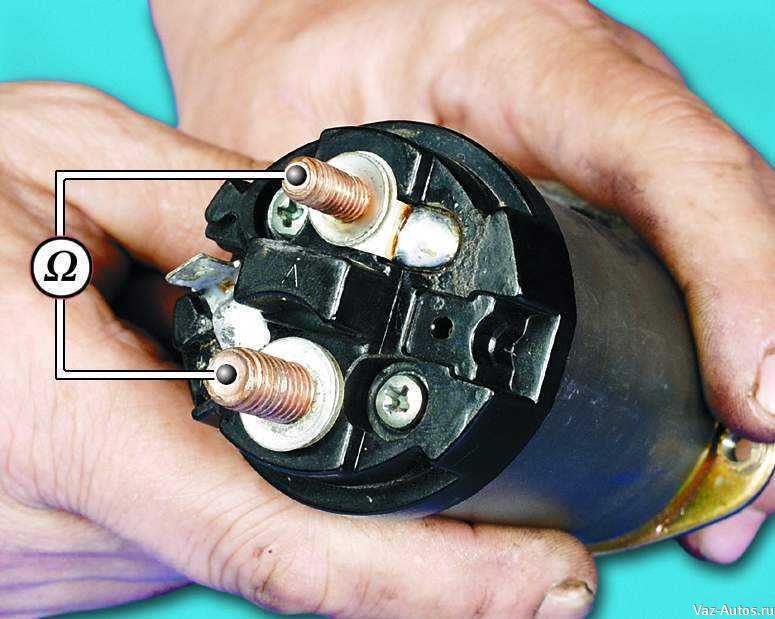

Непрочитанное сообщение рустем » Сб янв 12, 2013 15:09:18
konstantin5500
скорей всего втягивающее померло,проверь кстати,на нем затяжку двух винтов под крест.отвертку,иногда они ослабляются

Re: Все вопросы про СТАРТЕР.
Непрочитанное сообщение рустем » Сб янв 12, 2013 18:37:37
