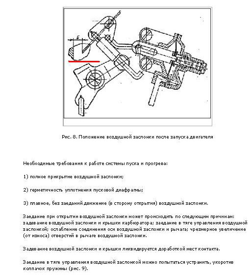

ни кола Воздушная заслонка при полностью вытянутой пипке подсоса и работающем двиге должна быть приоткрыта на 5...5,5 мм (на твоём карбе), размер Б. А дроссельная при этом должна быть приоткрыта на 0,7...0,8 мм, размер А.

огромнейшее спасибо. Именно то, что мне нужно. Спасибо за понимание моей проблемы. Вот именно это и буду настраивать.

немного поковырялся с карбом. Действительно, размер "Б" был меньше положенного. Но решилось все очень просто - побрызгал вегетой и все стало нормально с размером "Б". Но, все равно, при запуске всего 1000 оборотов. Это же мало!! А еще нет морозов, ведь. ...Чтобы проверить расстояние "А" нужно снимать карб. Не хочется((. Это уже в крайнем случае. Есть еще мысли, почему малые обороты при запуске двигателя?
