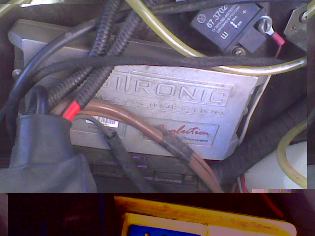

Мозги подключение: Питание + - на аккамулятор, на редуктор считывают температуру редуктора и давление из балона, на датчик температуры газа после редуктора, на форсы газа, бензиновые форсы подключаются через переходники ГБО.
Кнопка без фиксированного положения переключение Газ Бензин.

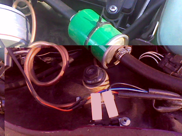

Фильтра: маленький высокого давления из балона, Большой зеленый низкого давления после редуктора

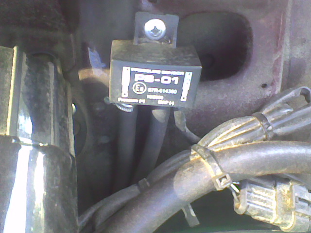

Датчик давления и качества газа

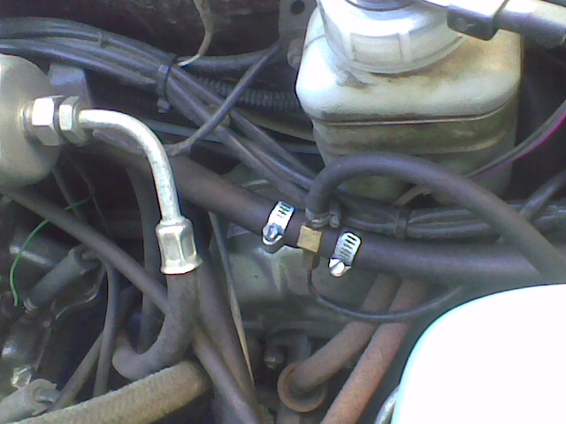

Датчик температуры газа и отвод на датчик качества Фото 020

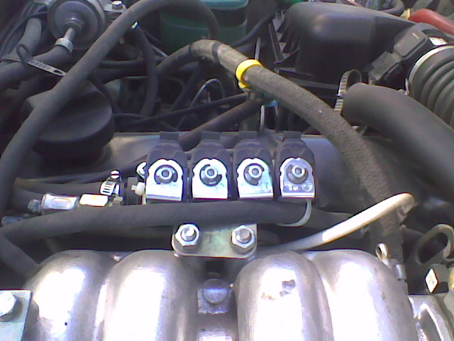

Газовые форсунки
Газовые мозги расчитанные на эксплуатацию от +60 до -50 градусов по паспорту

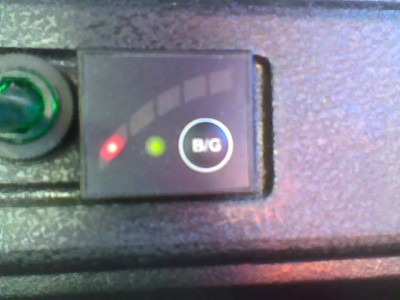

Кнопка переключения Газ Бензин и уровень газа в балоне

На кнопке есть индикатор количества газа в балоне но он не работает (лень установщиков не ставят датчик в балон, а после установки заправляют газом и кричат что газ надо спускать а им негде).
