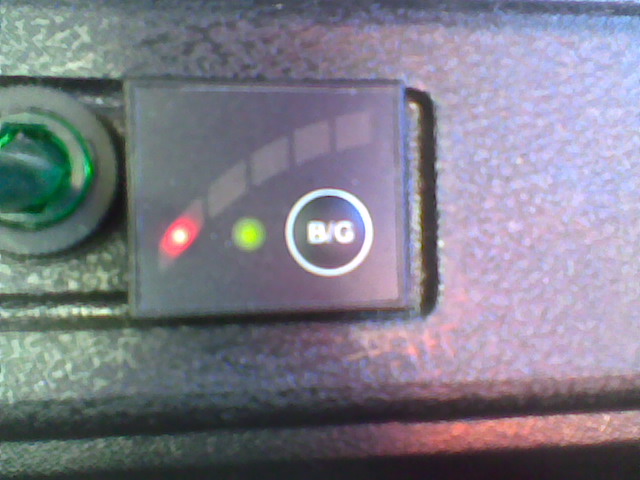

Итак есть машина 21074 инж решил установить ГБО.  И вот результат: Стоимость установки в Москве 23 500 р. на классику и 30 000 р. на Тагаз Роуд Партнер 3,2 л. V6, бывший Санг Йонг Муссо.  Установка заняла где то часов 6, машины оставили с утра вечером забрали. Установка по качеству исполнения не отличается ВООБЩЕ, хотя стоимость машин разная охренеть ВАЗ 160 000р. Роуд - 600 000 р.
Итак установка: Редуктор, балон так же как на карбе те же магистрали и подключение к системе охлаждения.
После редуктора стоит фильтр низкого давления, датчик температуры газа и отвод на датчик качества газа, подводится к рампе с форсунками. Форсунки: просверленны отверстия во впускном коллекторре и врезаны штуцера, на них одеты трубочки подходящие к форсам.
Мозги подключение: Питание + - на аккамулятор, на редуктор считывают температуру редуктора и давление из балона, на датчик температуры газа после редуктора, на форсы газа, бензиновые форсы подключаются через переходники ГБО.
Кнопка без фиксированного положения переключение Газ Бензин.

Принцип работы: Работает все в автоматическом режиме, возможен ручной режим но нежелателен.
Завод на бензине редуктор прогревается до 50 град и автоматом переключает на Газ.
Форсы включаются последовательно т.е. сначала один цилиндр на газу остальные на бензине, потом два на газу два на бензине и так далее. При переключении ни рывков не дерганий нет.
Газовые мозги считывают инфу с бензиновых и добавляют свои параметры для газа (подключение бенз форс через переходники ГБО). Настройка ГБО происходит через комп и тоже в автоматическом режиме (подстройка под бензин). При изменени прошивки бензиновых мозгов настройку газовых придется повторять.
На кнопке есть индикатор количества газа в балоне но он не работает (лень установщиков не ставят датчик в балон, а после установки заправляют газом и кричат что газ надо спускать а им негде).
Если газ заканчивается падает давление в редукторе и газовые мозги переключают машину на бензин.
Есть 3 режима:
1. Автомат
2. Бензин
3. Аварийный ГАЗ
Эксплуатация:
Через неделю эксплуатации на трассе при 120 км/ч глохнет двигатель ( Ощущения охренеть) сгоратет предохранитель главного реле. Заменил предохранитель вкл зажигание пред сгорает. Вызвал брата притощил в сервис где ставили: они заменили еще один предохранитель машина завелась. Приехал в гараж сгорает очередной предохранитель в сервис больше не поехали. Начали разбиратся сами последовательно отключили все подключения ГБО (спалили десяток предохранителей) и нашли в переходниках на бензиновые форсунки короткое, перепояли все заработало. После этого прошло 3 месяца на реканий нет. Расход по трассе 8-9 литров, по городу 12-13 литров (Москва пробки)
Есть 3 режима:
1. Автомат
2. Бензин
3. Аварийный ГАЗ
Эксплуатация:
