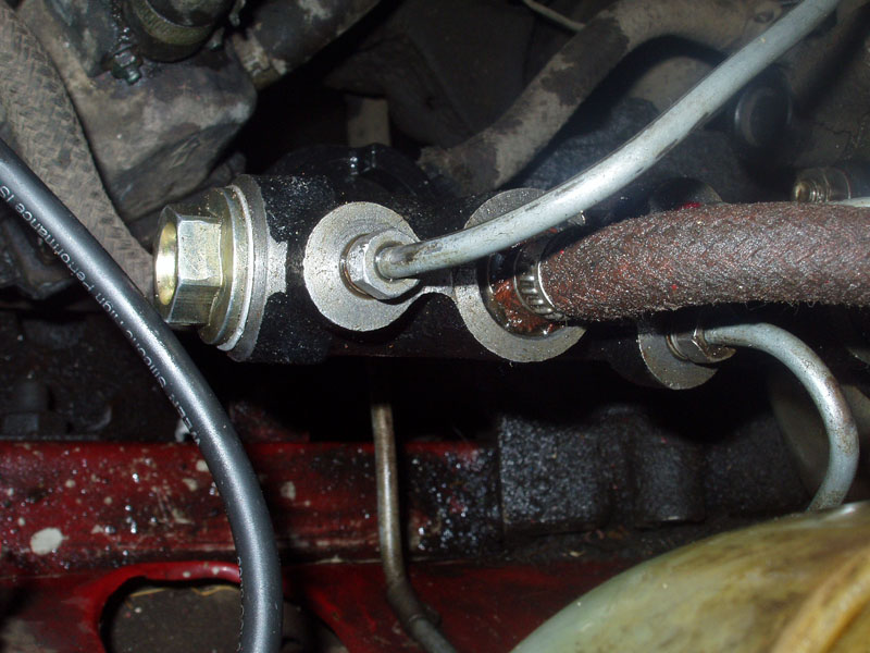

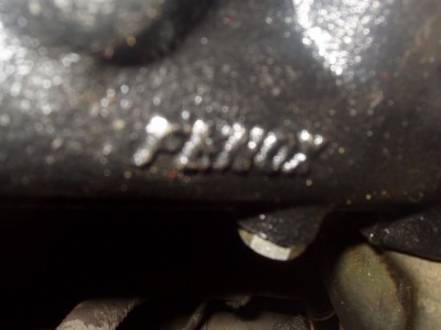

Непрочитанное сообщение CrazY_CaT » Вт мар 30, 2010 19:35:10
Надо же, поздно нашёл сей посты. :crazy:
Дело в том, что я сегодня нечайно обломил пластмассовый штуцер главного тормозного цилиндра.
Ну что бы не лепить "горбатого" из ремкомплекта (в прочем замена штуцера куда дешевле была-бы: запоздалые мысли автора) решил приобрести новый ГТЦ. В магазине собственно выбора сей девайса не было :sad: Взял то что было в наличии FENOX, отдал 540руб. Вот выложил фоты упаковки с разных сторон:
Инсталляция прошла быстро и успешно, но... пол дня убил только на прокачку. Процедура замены сей девайса мне прекрасно знакома, т.к это мой уже далеко не первый инсталлированый ГТЦ. Делаю как всегда:1-заднее правое, 2-заднее левое, 3-переднее правое, 4-переднее левое. Задние колеса не вывешены, ручник в ноль. В помощники имел не осторожность взять жену, т.к под руками ни кого кроме неё не оказалось. Собственно возникла вот такая проблема, когда создаётся давление в контуре, то на штуцере РТЦ нет давления, просто сочится с пузырьками воздуха ТОМЬ. Сначала подумал, что магистраль забита, или колдун здох - так насос показал обратное. Мазохизм с задними колёсами продолжался довольно таки длительное время. Жена меня чуть не порвала на мелкие кусочки :confused: с воплями я тя сча порву, давай быстрее. Ей уже оказыватся и фитнес не нужен (w00t) . Пришлось плюнуть и перейти на передок. Решил попробовать с передним контуром. С передком проблем не возникло в отношении создаваемого в контуре давления. Вобщем открутил контур привода задних тормозов от ГТЦ и сказал своей супруге чтоб по нажимала на тормоз. Тормозуха в бачке есть, а этот кусок железа даже толком плюнуть не захотел :crazy:. Отверстие под магистральный штуцер просто наполняется самотёком.
В общем я в осадке, и от своей второй половины получил пару подзатыльников.
Как освобожусь попробую всё-таки разобрать и собрать старый ГТЦ. Здесь на форуме прочитал про пластмассовые поршни и металлические. В моём случае их похоже ваще нет. :( На корпусе имеется отлив в виде надписи FENOX, болты все железные (проверенно). Заглушки пластмассовые четыре штуки (красного цвета). Внешний вид: без пробега по России и странам ближнего зарубежья.

Болты железные.
А это собственно сам зверь.
