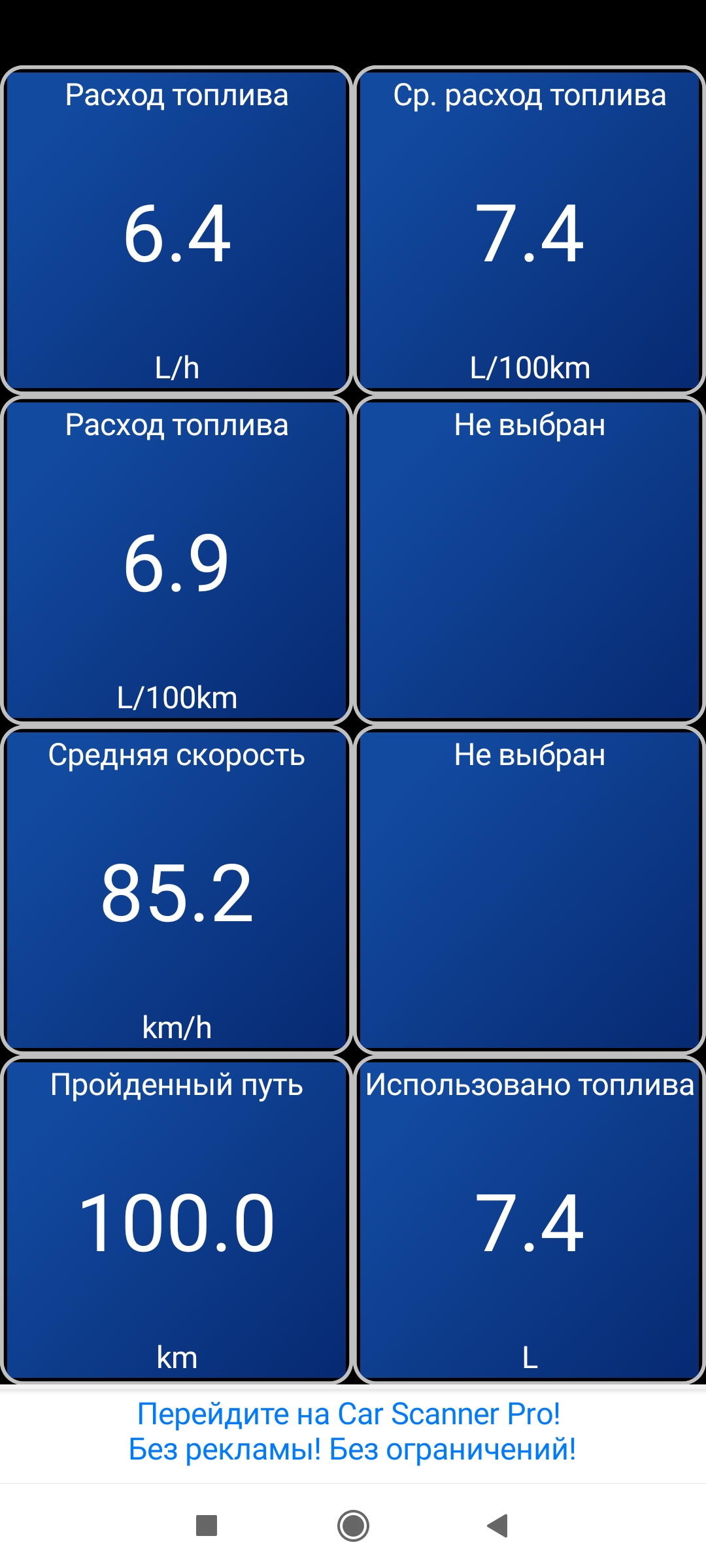

Крайний раз сделал замер расхода, 10 литров на 57 км кушает. :hez:

Трасса нужна. Только по городскому расходу сложно судить.

Да. Согласен. Но 10л/57км...Стоять у магазина в кустах на прогреве с девчулей? :fear:

По трассе в прошлом году в сентябре делал замер.
