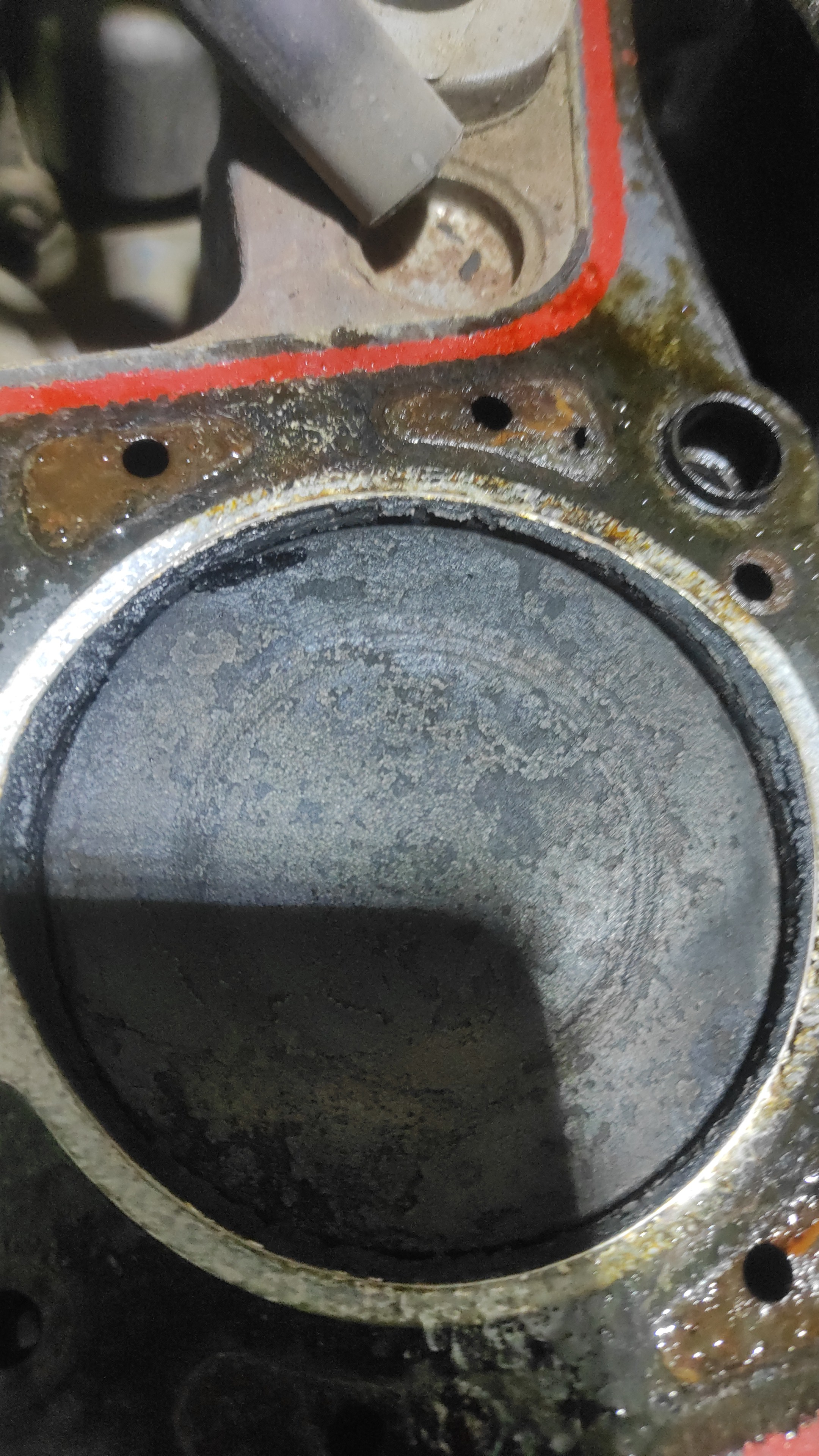

Когда менял головку на новую - сошкрябал толстый слой нагара с верха поршней (детонации не было), думал станет лучше, а стало наоборот, как так то... :crazy:

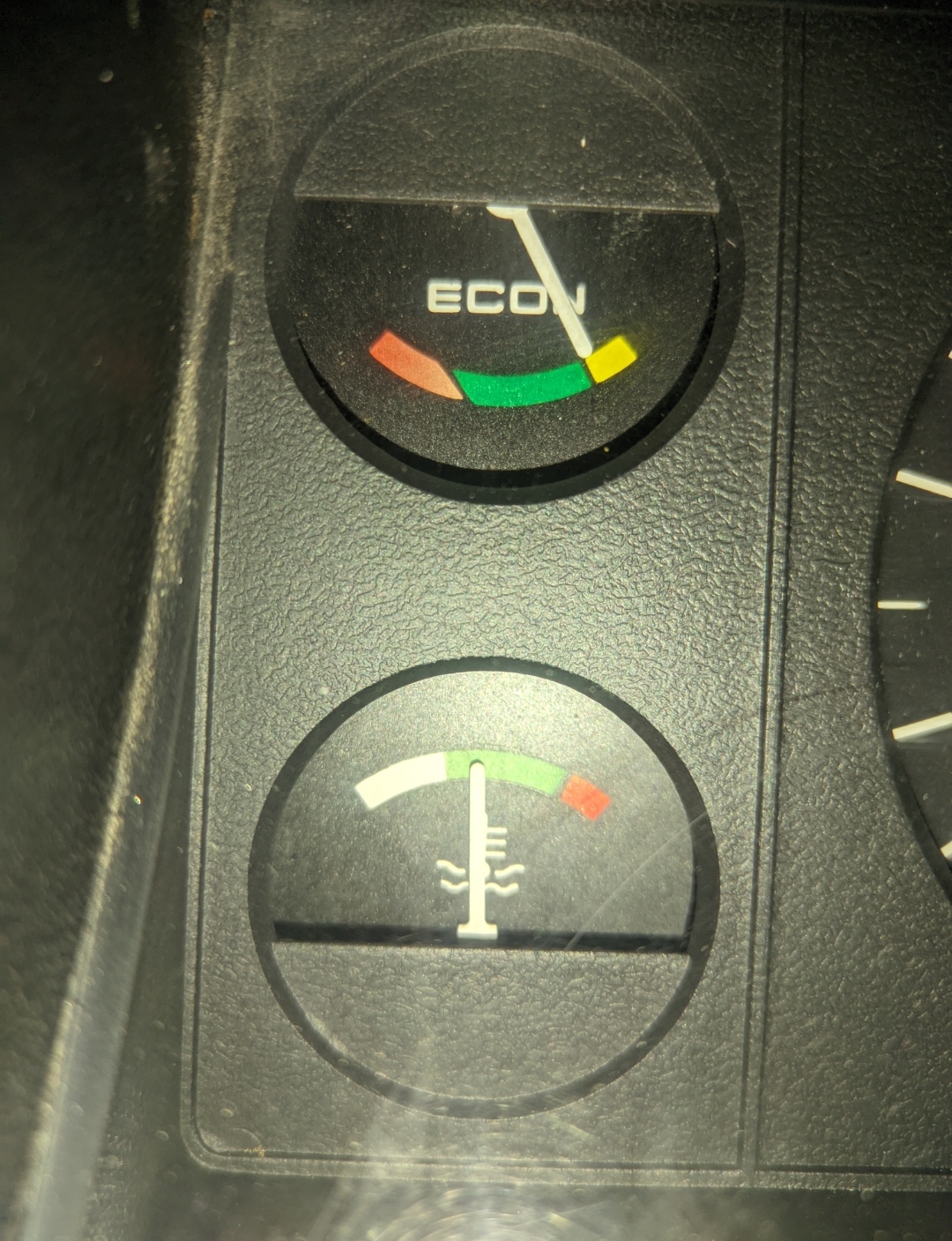

Низкое разряжение во впускном тракте на холостом. Показания эконометра - смог только подцепить другой прибор (думал, что с моим что-то не так) все также и машину трусит и расход бешеный, раньше такого небыло стрелка на хх была либо четко в переходе с зелёной в жёлтую либо в жёлтой. К сожалению вакуумметра не имею и сказать в цифрах не могу.
Раньше было так
А теперь так
Коэффициент коррекции примерно 0,9 , дым машиной подсосов не обнаружено.
