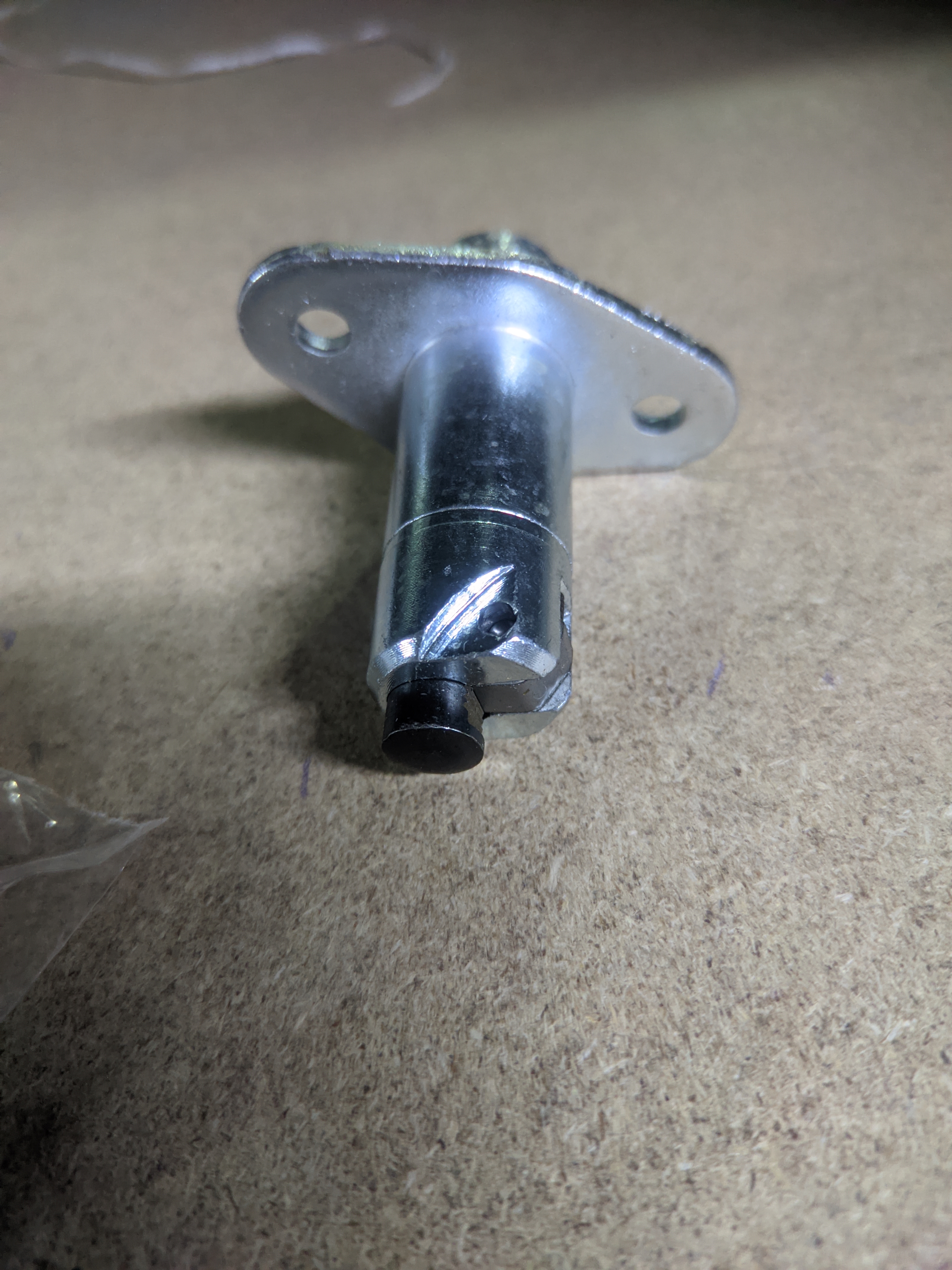

Поставил новый оригинальный авто натяжитель в коробке лада имидж (Пилот 2 версии), проверил, натяжение отличное :)
Но это ничего не дало, двигатель нестабильно работает и звенит при наборе скорости как описал выше.
