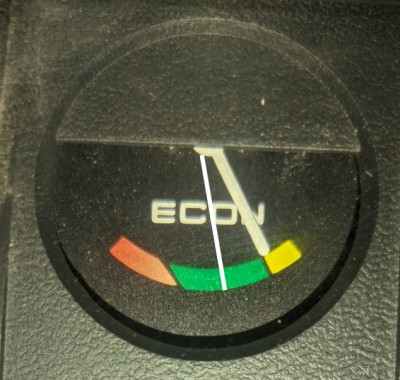

Axelfelds писал(а):
Вс июн 15, 2025 7:58:44
Коэффициент коррекции примерно 0,9
При подсосе воздуха было бы наоборот. Может, топливо сильно давит.

Топливо замерял, на хх 2.6 очка.
Так оно наоборот низкое, как я понимаю. Высокое простыми словами, когда стрелка эконометра в жёлтой зоне ближе к правому краю , как на карбовых жигулях при правильно выставленном УОЗ и настроенном карбюраторе. Разве нет?

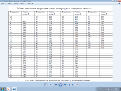

2.Проверка датчиков.
Датчик детонации-тот самый, который многие автовладельцы считают основной причиной возникшей проблемы. Если нет ошибок по датчику, менять его нет смысла, достаточно проверить выходной сигнал по каналу АЦП, на работающем двигателе напряжение должно быть 0.3-2В, если это так, то канал детонации исправен.
Датчик температуры охлаждающей жидкости необходимо проверить на дрейф напряжения на холодном и горячем ДВС, датчик должен показывать правильное сопротивление, в соответствии с температурой, согласно таблицы: см. ниже.

Вот таблица к п.2.

Вот таблица к п.2.
Очень интересная и полезная статейка, все на что грешить могу, это тонкий сапун который идёт в инжектор подкидывает масло, либо кривая камера сгорания в новой ГБЦ (но думаю врятли).
Проверю датчик температуры ож по вольтам. На лямбде нагар черный , свечи серо коричневый налет имеют. И врятли детонация как-то влияет на плохое разряжение во впускном коллекторе. Заметил что разряжение стало ещё хуже после прогрева на ХХ за крайнюю неделю и двигатель вздрагивает ещё чаще и слегка вибрирует
