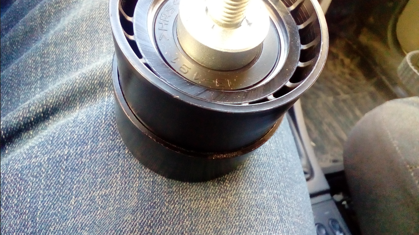

Непрочитанное сообщение четвёрковод » Пн фев 18, 2019 20:47:33
Ну вобщем видно, ТЗА, вторая половина 17 года выпуск.
Главная виновница торжества.
На моторе жутко хрустела и вообще издавала странные звуки. Звуки утихали с прогревом мотора но не полностью.
Ремень работал боком из за неё.
Не текла по штоку хотя люфт просто очевидный.
Контрольное отверстие закрыто заглушкой заводского вида.
В руках проворачивается с трудом.
Ролики стояли TRIALLI.
Автомат работал, подшипник в нём без шумов, мог бы работать дальше после отмывки.
А отмывать надо было смазку которую выкинул паразитный ролик и соответственно стал шуршать.
Общий пробег этого комплекта очевидно маленький, не более 10 тык.

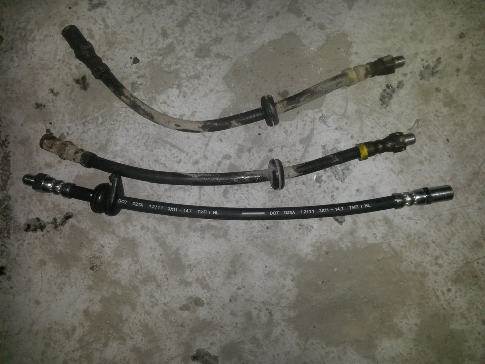

Непрочитанное сообщение Буйный » Чт мар 07, 2019 6:10:32
Устали мои тормозные шланги. Решено менять на шнивовские, они длиннее и не так перегибаются при работе подвески. Первое фото моё, второе и третье с тырнета.
Сообщения: 47835
Благодарил (а): 1513 раз
Поблагодарили: 3786 раз
Уголок приоровода, часть №3.
Непрочитанное сообщение Антон80 » Чт мар 07, 2019 9:37:42
Я бы под это дело ещё и рабочие поршни вытащил и посмотрел, почистил. Не сливается вся грязь при обычной замене жидкости.
