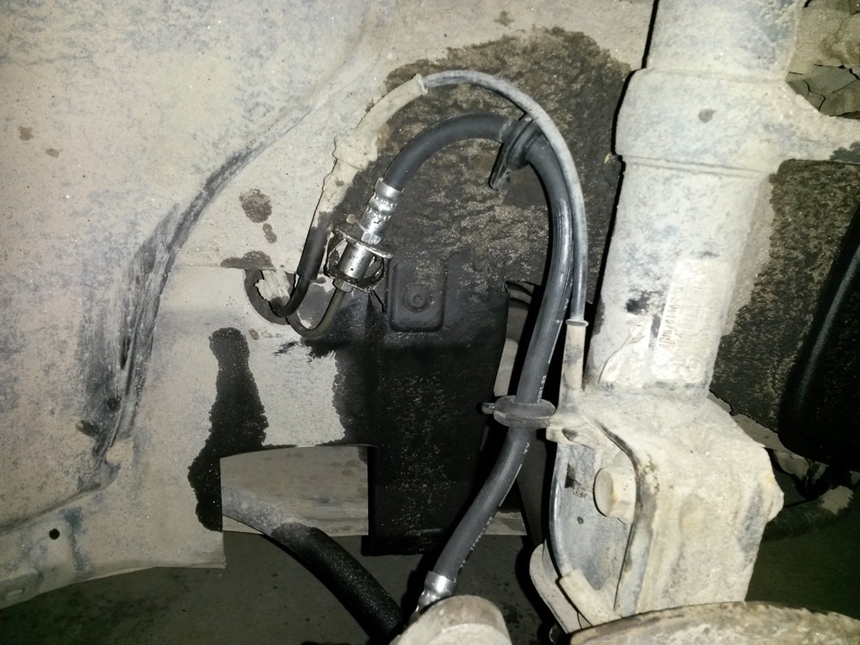

Непрочитанное сообщение Буйный » Чт мар 07, 2019 6:10:32
Устали мои тормозные шланги. Решено менять на шнивовские, они длиннее и не так перегибаются при работе подвески. Первое фото моё, второе и третье с тырнета.

Непрочитанное сообщение Антон80 » Чт мар 07, 2019 9:37:42
Я бы под это дело ещё и рабочие поршни вытащил и посмотрел, почистил. Не сливается вся грязь при обычной замене жидкости.
