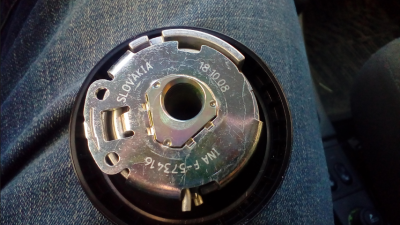

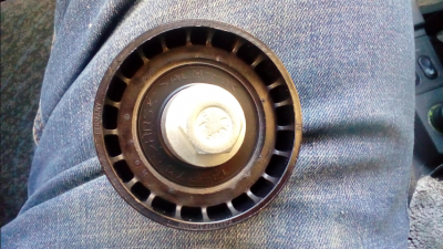

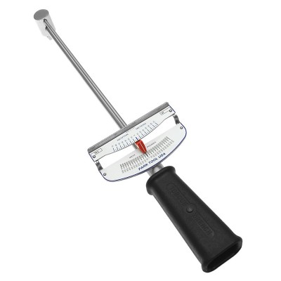

Вот такой. Я им ток ролики ГРМ тяну.

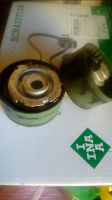

Что в коробке кит INA 21126
Смотрим.
Смотрим.
- Сообщения: 42425
- Благодарил (а): 2743 раза
- Поблагодарили: 5063 раза
Уголок приоровода, часть №3.

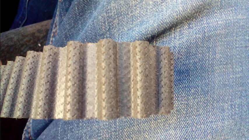

И ремень уже не Континенталь в жёлтой коробке, а под своим брендом. Наружное покрытие совсем другое, гладкое. А ролики, вродь те же.

Конечно, Саш. Пробег, бренд и состояние интересуют

Признаки подлинности имеются, а признаки подделки?

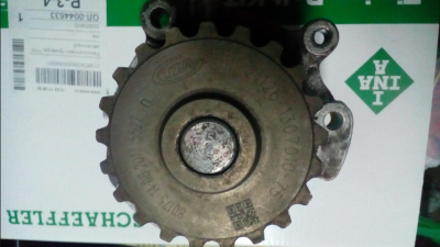

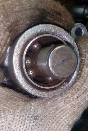

Ну вобщем видно, ТЗА, вторая половина 17 года выпуск.
Главная виновница торжества.
На моторе жутко хрустела и вообще издавала странные звуки. Звуки утихали с прогревом мотора но не полностью.
Ремень работал боком из за неё.
Не текла по штоку хотя люфт просто очевидный.
Контрольное отверстие закрыто заглушкой заводского вида.
В руках проворачивается с трудом.

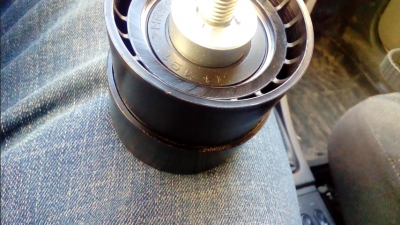

Ролики стояли TRIALLI.
Автомат работал, подшипник в нём без шумов, мог бы работать дальше после отмывки.
А отмывать надо было смазку которую выкинул паразитный ролик и соответственно стал шуршать.
Общий пробег этого комплекта очевидно маленький, не более 10 тык.

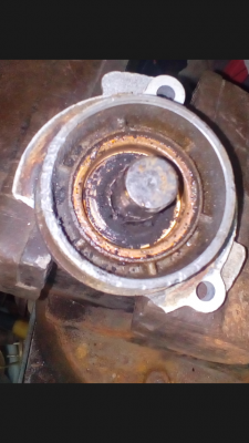

Весёлые картинки из серии как это сделано.
Тут можно видеть помимо отливки состояние сальника подшипника. Что же под сальником?
А под ним сепаратор подшипника, выломал его и вот вам. Теперь с обратной стороны.
Сорвал крыльчатку, разорвал и выдернул пакет уплотнений. Пружина в хорошем состоянии, манжет резиновый цел, эластичен.
Труха какая то присутствует, чёрная. Остальная начинка.
Горсть сухой смазки из полости подшипника, сам подшипник демонстрирует отверстие под стопор, к слову через это отверстие вполне реально набить смазку внутрь подшипника, ну и манжет. Сальник подшипника но внутренняя его сторона, та что в сторону ОЖ работает.
Он был именно в таком виде. Могу лишь добавить что ни на подшипнике ни на манжетах ни на сальниках ни каких маркеров нет вообще.

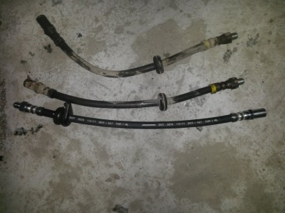

Устали мои тормозные шланги. Решено менять на шнивовские, они длиннее и не так перегибаются при работе подвески. Первое фото моё, второе и третье с тырнета.

Я бы под это дело ещё и рабочие поршни вытащил и посмотрел, почистил. Не сливается вся грязь при обычной замене жидкости.
