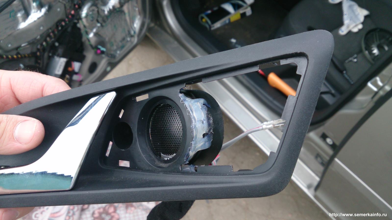

Пищалки вклеиваем термоклеем в штатные места, предварительно вынув штатную туфту:

Вот в кратце и все)) Что имеем - снаружи все штатное, внутри 4х канальный усилитель (по 100 ватт на канал), акустика установлена поканально, т.е. по одному каналу усилителя на каждый динамик. Динамики и усилок полк аудио. Играет музыка шикарно, со штатом не сравнить... кто думает делать музыку или нет - скажу делать, тоже сомневался, но результат превзошел ожидания. Теперь мой любимый металл и рок звучит как надо))
