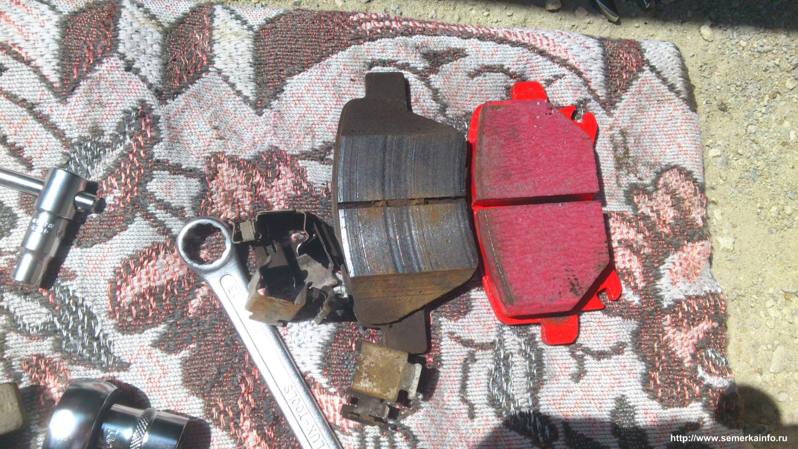

- задние диски были давно поменяны на другие, колодки EBC подошли, теперь все ок!
Вот сравнение - черные колодки заводские, красные новые. Обратите внимание на разницу в площади фрикционного материала. У заводских он почти в два раза меньше.
