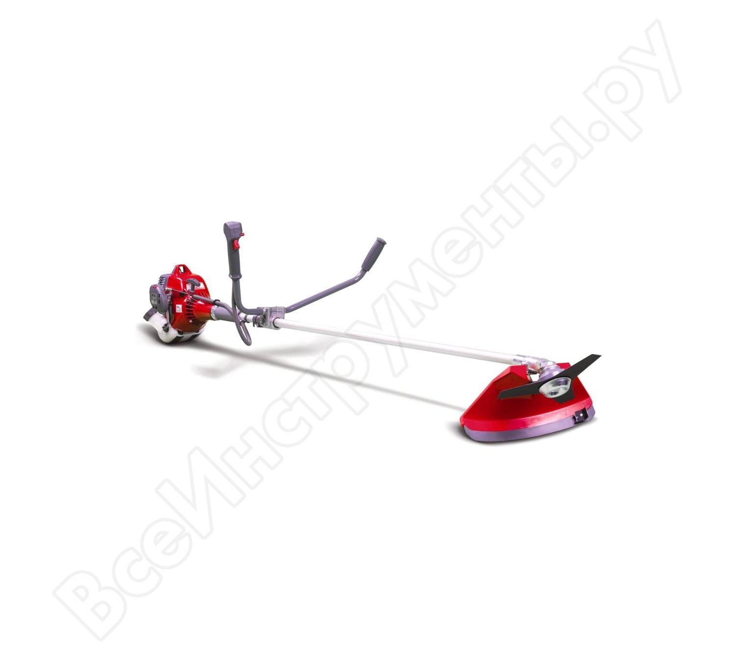

довелось мне данным инструментом поработать:
марка калибр.
родную шпулю уже кончил, вторая марки паккард потрескалась после сегодняшней"прополки".
может проще раз и навсегда заменить на нож? если это конечно возможно.

Medved@790 писал(а): марка калибр.
судя по виду к ней подойдет шпуля от STIHL - возьми и забудешь про шпулю, у китайских моделей они на один сезон
а у ножа и лески разное назначение, да и каменистые и сучковатые места лучше и безопаснее косить леской, ножи, которые с ними идут предназначены для густой травы и мелкой поросли

Medved@790 писал(а):родную шпулю уже кончил, вторая марки паккард потрескалась после сегодняшней"прополки".
Prepod48 писал(а):судя по виду к ней подойдет шпуля от STIHL - возьми и забудешь про шпулю, у китайских моделей они на один сезон
взял Паккард пг1 (вроде), один покос мелкий и уже есть трещинка :eptel: вообще со шпулями не охота дел иметь.
я поставил нож. камни прежвижу, малину косит шикарно, травку аккуратнее возле заборов/домов приходится проходить; оборотов давать не надо - чуть-чуть подгазовываешь и все.

Непрочитанное сообщение Препод48рус » Вт июл 15, 2014 17:24:10
не всю траву ножом возьмешь, да и вибрация от лески меньше, если часов 5 косить от ножа подустанешь :yes:

Medved@790 писал(а):может проще раз и навсегда заменить на нож? если это конечно возможно.
Опоздав во времени, но все же - все что выше 10..15 см кошу только ножом.
Обзавелся давече таким вот агрегатом:
если здесь шприцевать каждый раз перед началом трудового дня - шина прослужит гораздо дольше, даже если и китайская
... и КамАЗом дров...
После снятия всех облоев и протяжки всего, что не дотянули кЕтайские ручонки, - вполне достойный агрегат получается. Цепь приходилось подтягивать первые два рабочие бачка топлива (обкатывал кстати "одним бачком" на холостом ходу с периодическими прогазовками), дальше видать прикаталась и вытягиваться перестала. В конце рабочего дня подвожу зубья по шаблону, шприцую шину ФИОЛом, обдуваю сжатым воздухом и чищу воздушный фильтр. Бензин 95-й, масло дойчевское. Думаю послужит игрушка во благо семьи...
Добавлено спустя 4 минуты 7 секунд:
Prepod48 писал(а):не всю траву ножом возьмешь, да и вибрация от лески меньше, если часов 5 косить от ножа подустанешь
брал ножом все вплоть до кустарника (подроста) со стеблем толщиной в палец. Моя коса "на ноже" работает гораздо экономнее.
