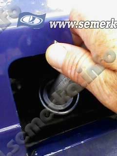

Идея проста: делается пробка, ввинчиваемая в горловину бака заподлицо с краем, дабы нельзя было ее ухватить снаружи каким-либо инструментом. Ну и нарезка под ключ с эксцентриком. Вот вся технология!
Конфигурацию ключа и пробки можно придумать любую (на сколько хватит Вашей и токаря фантазии). Смысл остаётся один - пробка должна "притапливаться" в горловине.

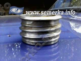

Вот так, в конечном итоге, должна выглядеть эта самая пробка:

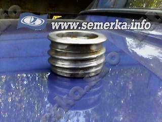

Она же, вид сверху:

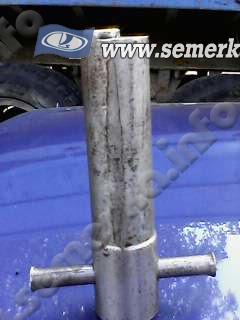

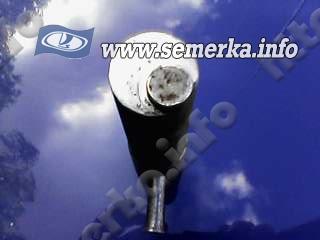

А вот таким примерно должен быть ключ:

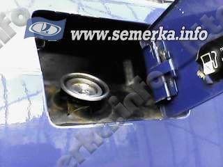

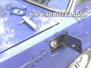

Вворачиваем готовую пробку ключиком в горловину бака:
Вынимаем ключик из пробки:
Пару ракурсов поближе:
Вот и все дела.

проще купить крышку с замком в готовом виде. хотя на моей семерке шланг дальше 15см не проходит, не пускает его что-то глубже. может производитель озаботился?

угадай сколько по времени у сливающего займет эту крышку свинтить? не удивляйся, менее минуты. При условии что он этим свой мапед кормит и подготовлен. А не ПЫОНЭР, от некоторых пионеров крышка тоже не спасает.
там стоит защитная сеточка

Да и эту чудо-пробку тоже не составит большого труда отвентиь (например небольшими плоскогубцами, одним краем в углубление вторым в бортик крышки и в распор...) Так что лучше ставить сигналку на лючок бака. Если не услышишь, то хоть отпугнет.

Все это интересно, да вот только не спасет бензин от слива. Просто тупо пробивают бак с низу и заправляют скутер, мопер, остальное на землю выливается, так что извращения не помогмют.
