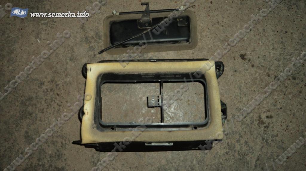

Для начала снимаем отопитель в сборе.
Удаляется заслонка подачи воздуха и ее тросовый привод.

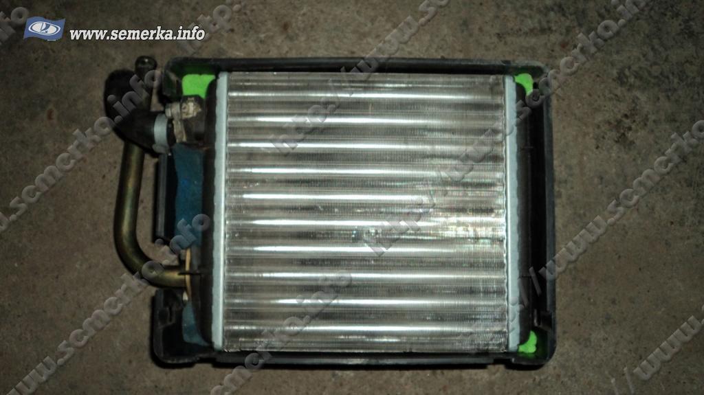

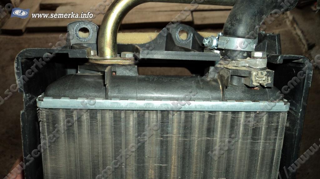

Теперь отопитель можно поставить обратно. Хочу обратить внимание на то, что в штатном исполнении между корпусом печки и радиатором хватает ненужных дыр, вследствие чего не весь воздух проходит через радиатор, часть воздуха минует радиатор окольными путями, вследствие чего зимой в машине не очень тепло. Поэтому затыкаем все щели вокруг радиатора поролоном.

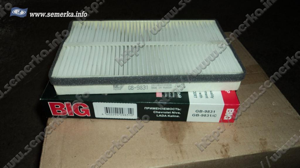

Приступаем к установке фильтра салона. Для этого нужен фильтр салона от Шеви-нивы.

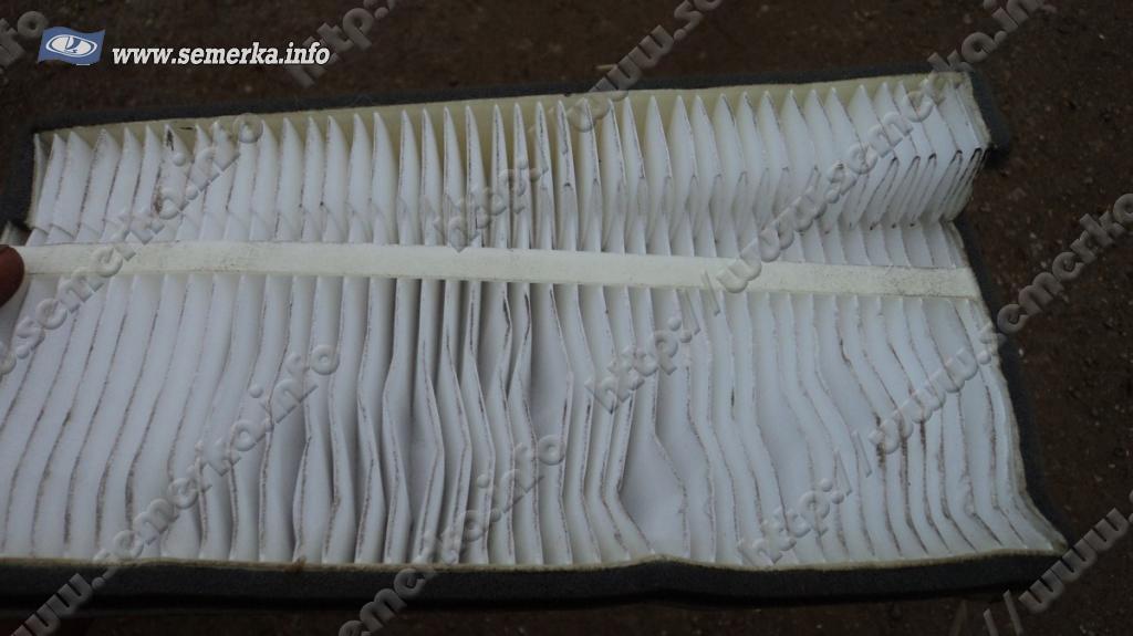

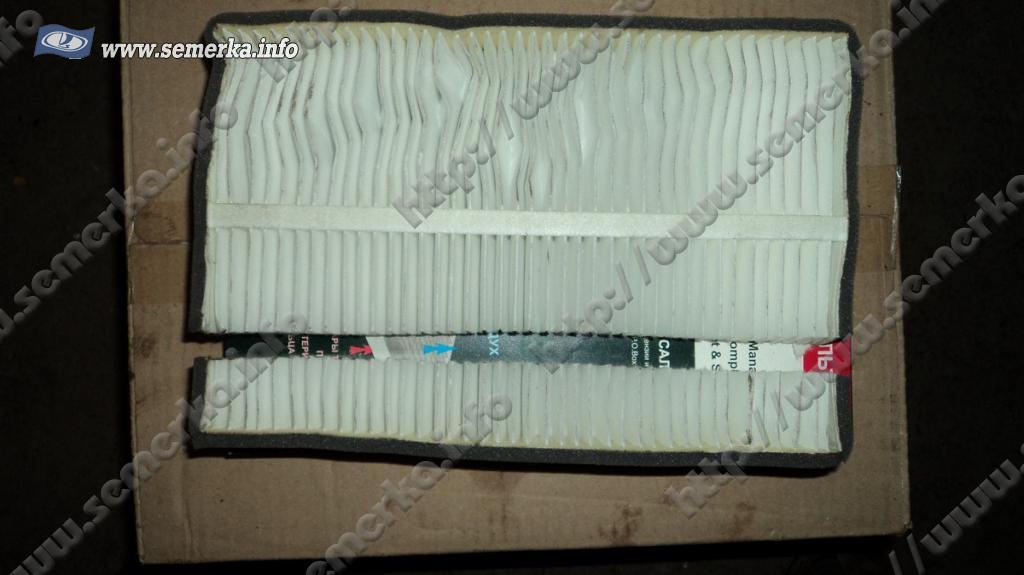

Его размеры 15*25 см.По ширине 15см много, нужно 12-12,5 см. Для этого канцелярским ножом режем фильтр поперек гармошки,отступив от края 3 см,хотя можно и 2,5 см.
Складываем части фильтра по гармошке

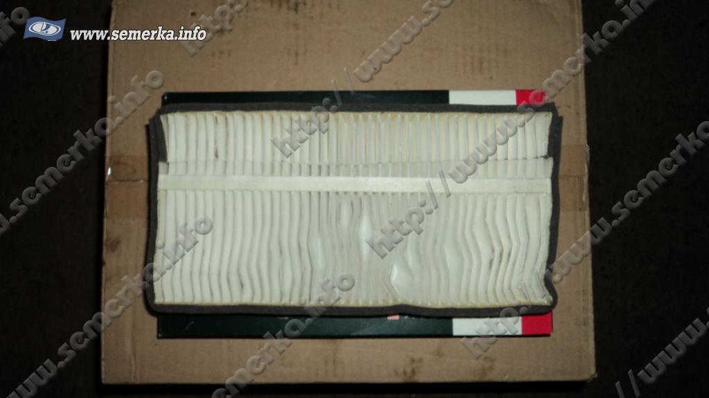

Получаем вот такой фильтр шириной 12 см,его части держатся между собой очень хорошо
По длине данный фильтр чуток коротковат,после установки его на место в свободные полости меду возухозаборником и фильтром вложены полосы поролона около 2*2*14 см.

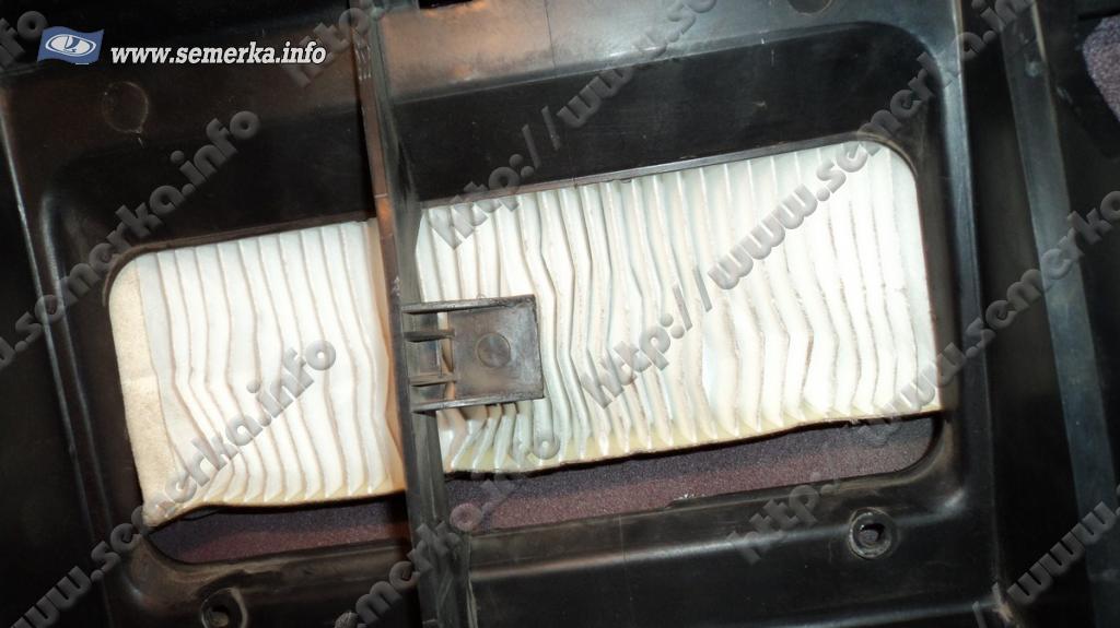

Немного отгибаем наверх правую часть короба воздухопритока и аккуратно устанавливаем фильтр
Фильтр установлен
Вот вид снизу с установленной верхней частью корпуса печки без радиатора,для наглядности
По краям у фильтра есть полоски поролона, они создают уплотнение, так же слева и справа прокладываются полосы поролона, они удерживают фильтр от смещения влево-вправо и дополнительно уплотняют. Все, фильтр стоит и готов к работе.
