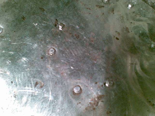

Листы оцинковки, предназначенные для установки снизу лучше закрепить саморезами к днищу, особенно если помощника у вас нет. Выступающие части в салоне надо спилить. Затем лезем в салон, укладываем оцинковку (опять же промазанную мастикой) на пол и начинаем крепить болтами. В принципе болтов М5х15 хватит за глаза с обязательным использованием шайб с обеих сторон. При использовании самоконтрящихся гаек гроверные шайбы можно не ставить (только обычные). Если гайки обычные то гроверы ставить обязательно. Сверло надо брать того же диаметра что и болты.
Крепить лучше начинать с одного конца, так как исключается возможность выгибания металла. Я сразу так не сделал и пришлось пересобирать конструкцию.

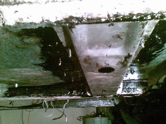

Установка переднего лонжерона
Подготовка лонжеронов:
Петли для штатного домкрата я удалил, думаю мало кто пользуется штатным винтовым домкратом.
Сверлим шесть отверстий на привалочных лепестках лонжкрона (три на одной стороне и три на другой).
Прикладываем лонжерон на место его постоянного жительства и поджимаем его снизу. Лучше домкратом.
Засверливаем отверстия в полу через лонжерон. Потом снимаем лонжерон, промазываем внутреннюю сторону лонжерона мастикой и участок днища, который будет закрыт лонжероном и ставим лонжерон. Крепим опять же болтами.
В итоге у нас получилось что то такое:
выступающие части болтов можно спилить.
В завершение покрываем мастикой листы оцинковки, стараясь протолкнуть мастику в щели, если таковые имеются, лонжероны и все места не покрытые мастикой.
