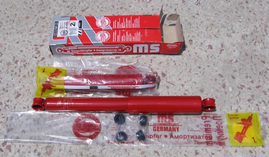

Итак, вперед на яму! Поскольку у меня уже давно в планах было заменить задние амортизаторы, я заехал в автомагазин и приобрел амортизаторы фирмы "Master-Sport" (газомаслянные), вот фото:

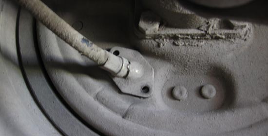

Причина, по которой мне пришла мысль заменить старые амортизаторы вот:

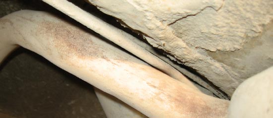

Итак вернемся к грюкам, из за которых все это и началось. Итак явно видно что грюк идет отсюда:
и как оказалось еще и отсюда:
(этот привод колдуна бъется о трубу глушака, устранено манипуляциями над глушаком с ломом в руках)

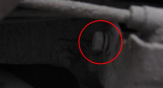

Кстати втулка как оказалось не потерялась, она просто болталась вылетев из под скобы на приводе колдуна. Вот как она выглядит:
Естественно она была водворена на место и тем самым устранены металлические погрюкивания. Далее в нашей программе обнаружено то ли запотевание, то ли течь незначительная из под сальника хвостовика редуктора, но масло не капает, уровень в норме и я забил на это:

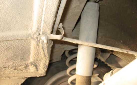

Покачивания, пошатывания и подергивания тяг (штанг) задней подвески не выявили никаких люфтов в них, что приятно обрадовало. Но когда я начал качать машину дабы проверить в действии новые амортизаторы меня ожидал неприятный сюрприз... Как то так получилось что мой взор "упал" на так называемого "солдатика" (это тот аппендикс на кузове к которому поперечная тяга прикручивается) и как я увидел он покачивался немного "отдельно" от кузова. Вобщем на фото красным обведено место, где виден шов, который становился то уже то шире при покачивании кузова: Вобщем я расстроился, так как предстоят сварочные работы. Но ничего - зато вовремя заметил! Всеж лучше чем еслиб он у меня в пути отвалился :))) Вобщем вот такой вот опыт небольшого ремонта (скорее профилактики) задней подвески, может кому и будет полезен! Удачи вам, классиководы!!! :)))
И небольшой P.S. Через несколько дней так называемый солдатик был успешно заварен, для крепкости на него наложили латки с двух сторон, так что теперь он выглядит так:
Пусть не так красиво эстетически зато надежно, да и под слоем антикора видно потом ничего этого не будет :)))
