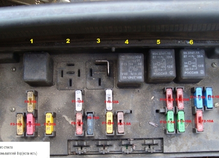

Здравствуйте, не поможете разобраться с эл. схемой вентилятора охлаждения,
У меня авто ВАЗ21074, 2007г, инжектор, реле вентилятора стоит в ЧЯ под капотом,
В схеме R4 (реле вентилятора), 87 нога (это как понял "+"), далее провод идет по Ш6/6 к самому вентилятору, 30 нога через предохранитель f7 идет Ш10/2 к доп.реле стартеру к ноге 87, далее 86 нога реле вентилятора через Ш7/7 куда идет? и 85 нога через Ш11/4 тоже не разобрался куда идет, подскажите пожалуйста.
Проблема была, предохранитель f7 перегорал, почистил колодку около вентилятора и контакт 87 ноги реле стартера, предохранитель пока живой.
Спасибо

андрейн писал(а):У меня авто ВАЗ21074, 2007г, инжектор, реле вентилятора стоит в ЧЯ под капотом,
У тебя Евро-3 и какой ЭБУ?

Буйный писал(а): У тебя Евро-3 и какой ЭБУ?
Извините, не расписал полностью, у меня Евро-2, ЭБУ 21067-1411020-11 Автэл

андрейн писал(а):у меня Евро-2
андрейн писал(а):реле вентилятора стоит в ЧЯ под капотом,
Под бардачком должно реле вента стоЯть на Е-2.

Непрочитанное сообщение андрейн » Ср май 16, 2018 7:53:28
она у меня появилось 2015 году, до этого машин не было, это моя первая машина, до меня она бегала с 2007г в госучреждении, потом ее списали,
не знаю как с завода, но у меня сейчас реле вентилятора охлаждения стоит под капотом в БП
авто сейчас ремонтирую по мере появления свободных финансов и походу изучаю теорию и практику ремонта
под капотом
под бродачком

андрейн писал(а):Здравствуйте, не поможете разобраться с эл. схемой вентилятора охлаждения
вот я бестолковый, есть оказывается в другой схеме, как этот реле вентилятора подключен. я оказывается не ту схему смотрел.
86 нога реле вентилятора идет через скрутку проводов в ЭБУ и 85 нога тоже в блок ЭБУ.
Не будьте так строги, я только учусь.
Спасибо, а вообще из этого форума я много чего вычерпал, полезный форум, благодарность сайту.
