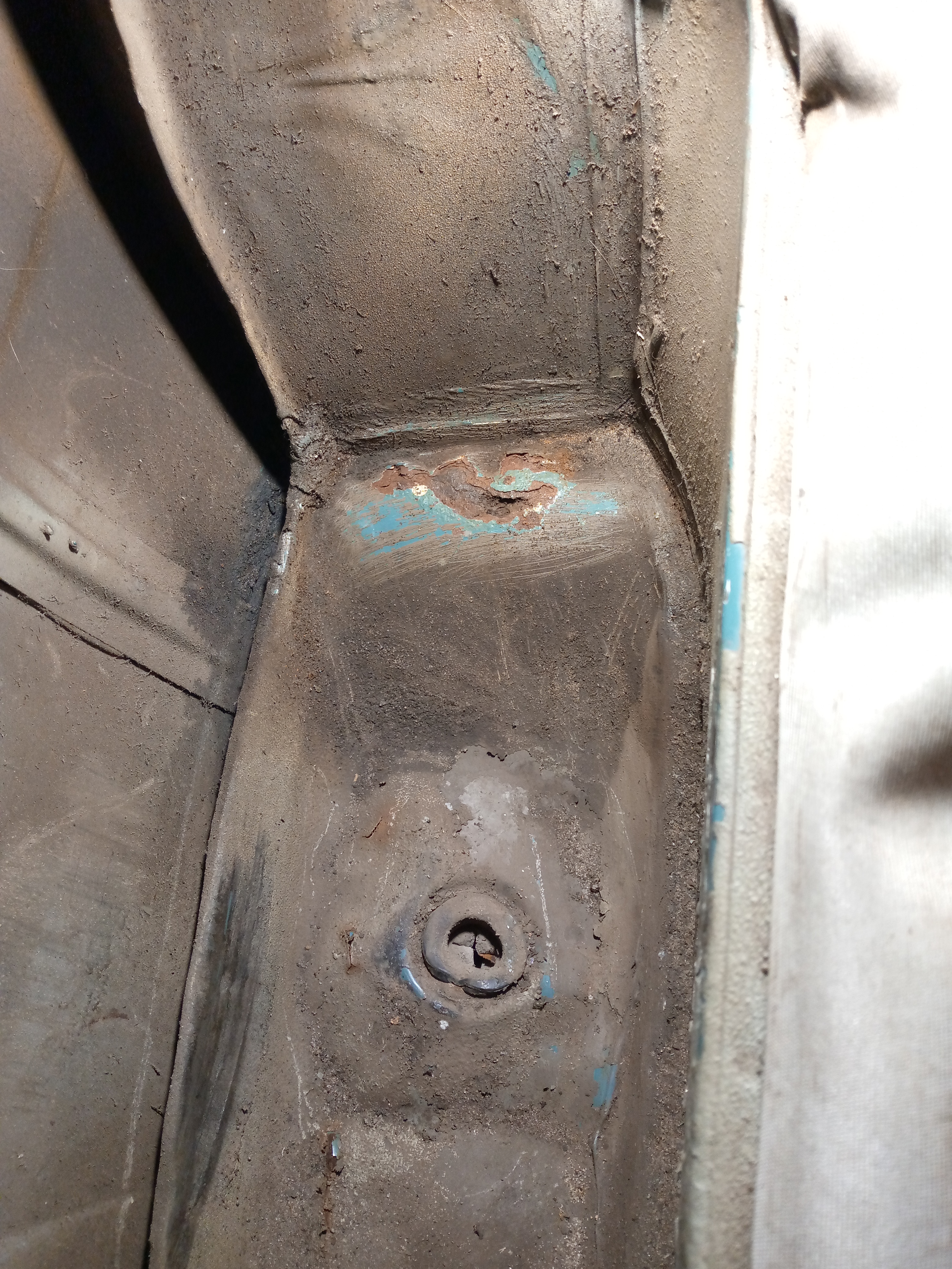

Вот такая беда.
Обнаружил случайно при установке запаски (проколол колесо). Причём прёт изнутри (с улицы). Такое ощущение- из-под кронштейна брызговика. Так-то днище ежегодно просматриваю, но между уголком кронштейна и кузова есть щель, вот там видимо и прело. Со стороны запаски всё было под антикором до поры до времени, пока не проело насквозь. :sad: Зачистил, залил преобразователем. Потом будет грунт и антигравий. Зашпаклёвывать или чем-то закрывать не буду- теперь уж пусть продувается. Гнить, конечно, будет- старость ботексом не остановишь. Ну, что поделать- я тоже не молодею. Будем вместе стариться. На наш век друг друга хватит.

Classic писал(а):
Ср окт 25, 2023 5:53:58
продувается
будет под запаску грязь набивать с солью, и преть быстрее будет, если нет желания варить, то можно выгнуть латку из алюминия (в любом супермаркете строительном есть листовой) и на болты/заклепки посадить через мастику, обмазать антикором, лет на 5-7 хватит точно, все таки в машине должно быть чисто и сухо
