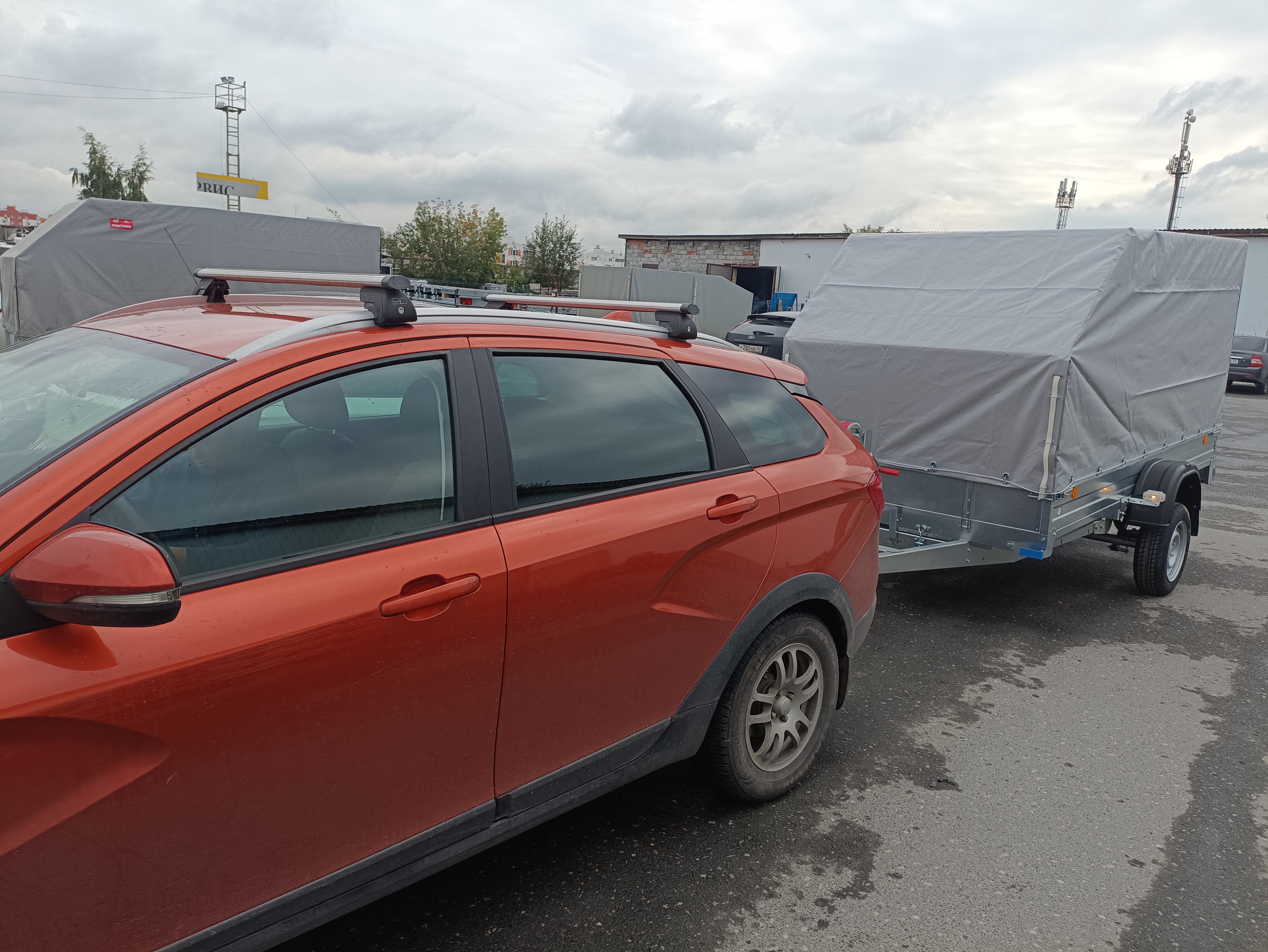

Сгоняли с малым на источник с ночёвкой в Тюмень, да тележёнку прикупили.
Спали опять в авте, раскладывали багажник. Номеров не было. Пару раз в озере искупались.
На обратном пути прицеп опробовать успели :thum1:

ССТ, отличный выбор. У меня малость покороче и с низким тентом. На боковые борта вместе с прицепом заказал фанеру, чтобы не выгребать из карманов. Мне понравился за крепость конструкции и точность подгонки деталей. Возил не нем уже много чего. От земли и песка до тротуарной плитки и мотоблока.

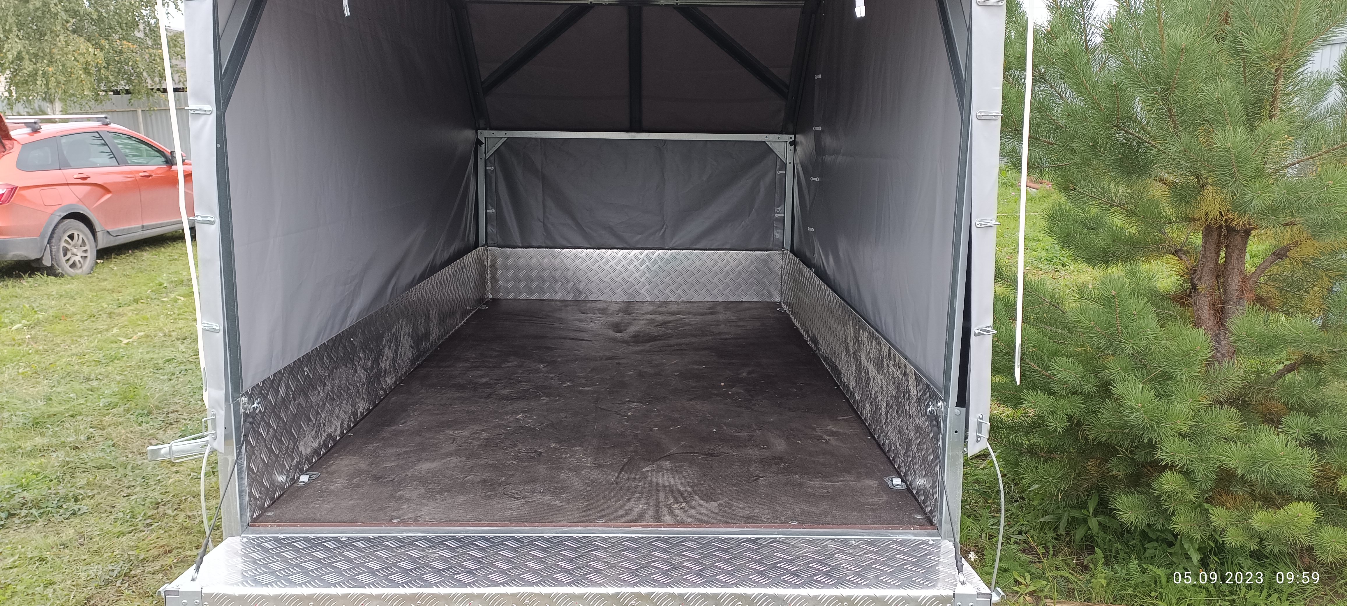

zalex, я кусочек люминия заказал для бортов. А сегодня усилил верх профилем, ибо не в один гараж прицеп не влез - будет стоять на участке и снеговая нагрузка не благоволит сохранению тента. Проклеил стыки и углы по совету из интернета, для успокоения так сказать.

Итоговый вариант выглядит так. Не стал листы по бокам загибать пока что. На боках борта переклепал чтоб лист плотнее лёг. Щели засиликонил. К переезду и стройке готовый😉
