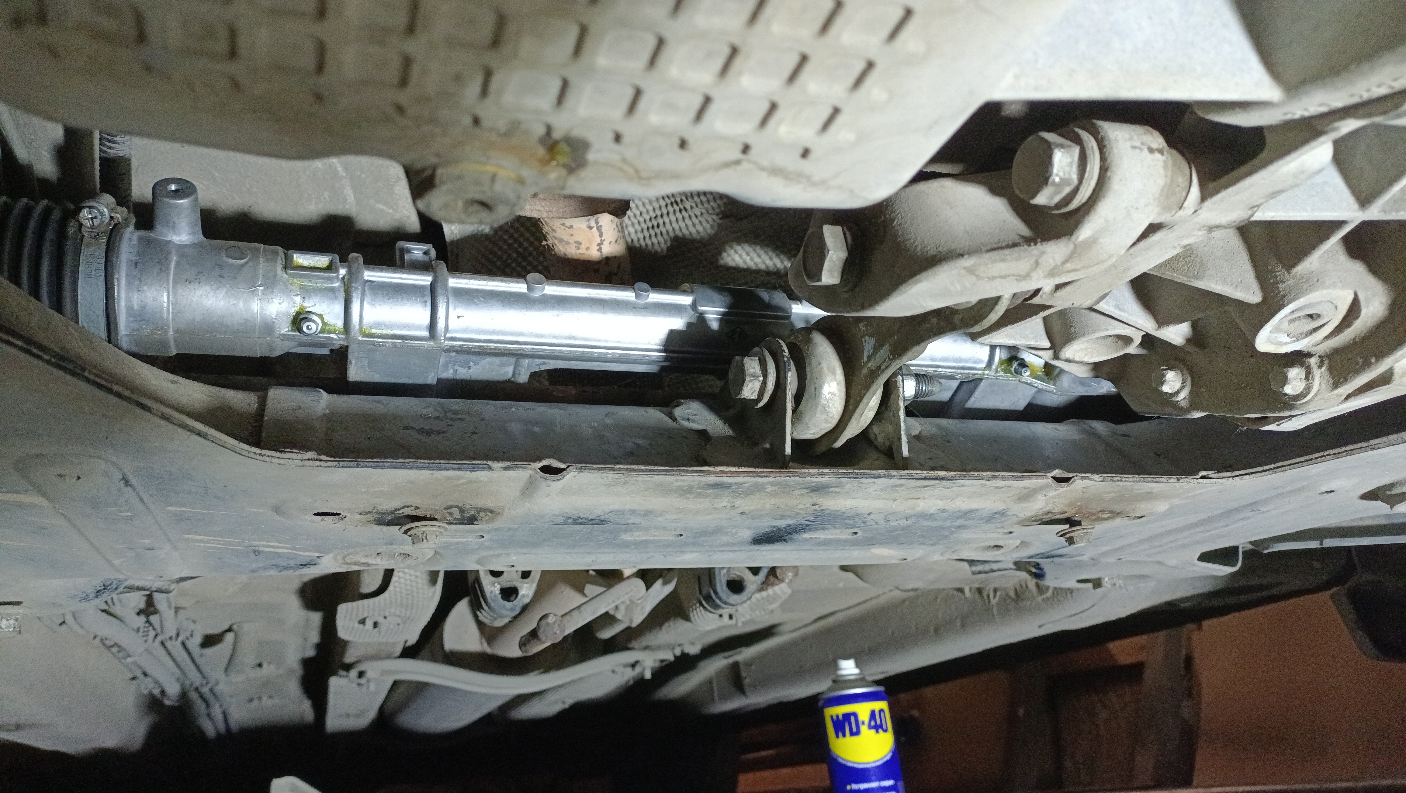

Ну, собственно, я её победил заменой на новую. Капиталку порванные резиновые пыльники доканали рейку за год и щелчки при покачивании руля мне надоели. Вал справа опять залюфтил, втулку сожрало, а червяк стал брякать и щёлкать (стетоскопом слушал). По совету коллеги взял именно зикмарт (он ГРМ ставил на Киа с фазовращателем; качество порадовало) аналог на меган3. Она дешевле и имеет 3 оборота, нежели 2,6 у родной. Сейчас всё отлично. Руль встал прямо; схождение сегодня сделаю.

Да ладно, Саш. Только что со схождения. Развальщик сказал вчера Веста приехала с пробегом 40т.км. после замены рейки, в хлам была. Не зря я тавотницы внедрил. Я то расзвиздяй ещё сотку почти протянул; видимо есть кто похлеще ямы ходом проезжает) У меня чуток стойка погнута, но в допуске. Надо иметь ввиду.
